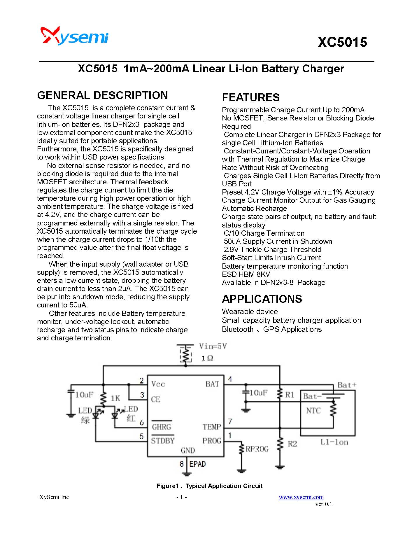

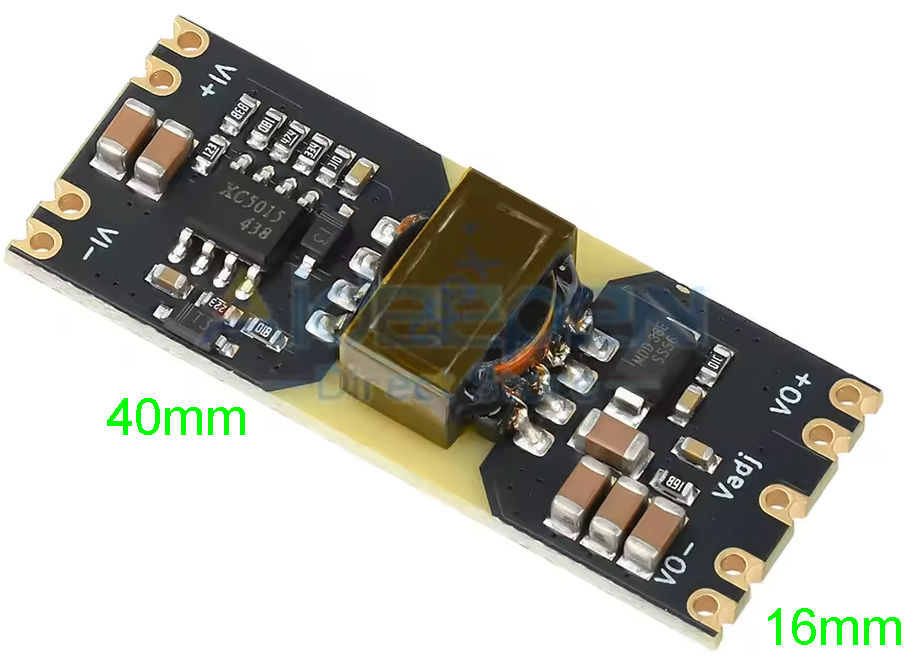

Unter der Bezeichnung XC5015 XC7010 und JW3510 sind in der letzten Zeit isolierte DC DC Wandler aufgetaucht, ich suche Datenblätter der ICs, weil ich den Leistungsangaben nicht traue. Wahrscheinlich ist in dem 8pol Gehäuse was ganz andres drin, denn ein XC5015 von Xysemi ist ein Batterielader.

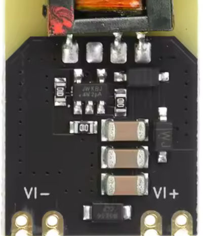

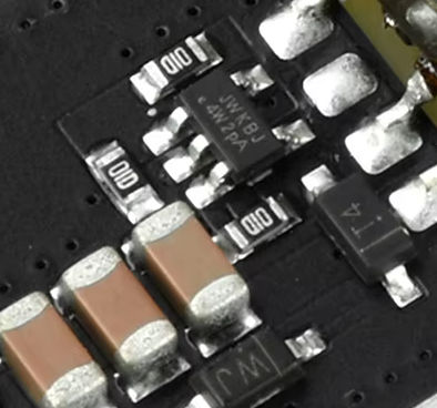

Im JW3510 Modul ist ein SOT25? marking JWKBJ (s-8354h25mc von Seiko ist es nicht)
OP #8028253
Danke für Typ und Datenblatt, die Werte sehen gut aus. Besonders gefällt mir, dass man die Ausgangsspannung über Rfb beeinflussen kann.
Hat jemand Erkenntnisse zum XC5015/7010? Die sind sicher auch "Isolated Flyback Converter". Vielleicht eine Billigvariante vom LM5015 mit weniger Pins?
