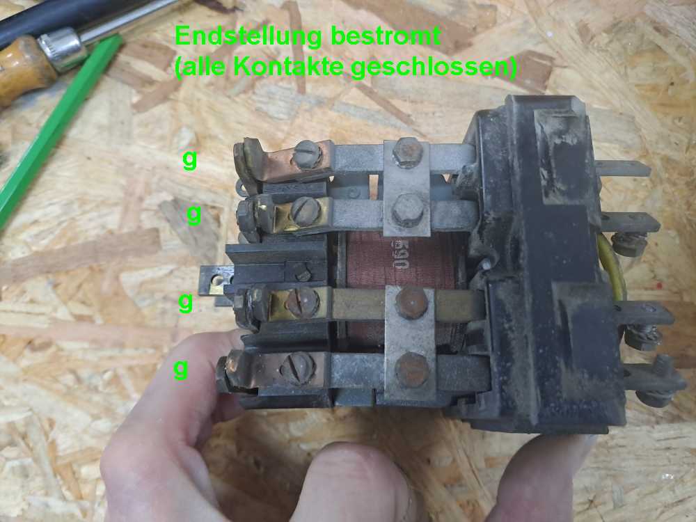

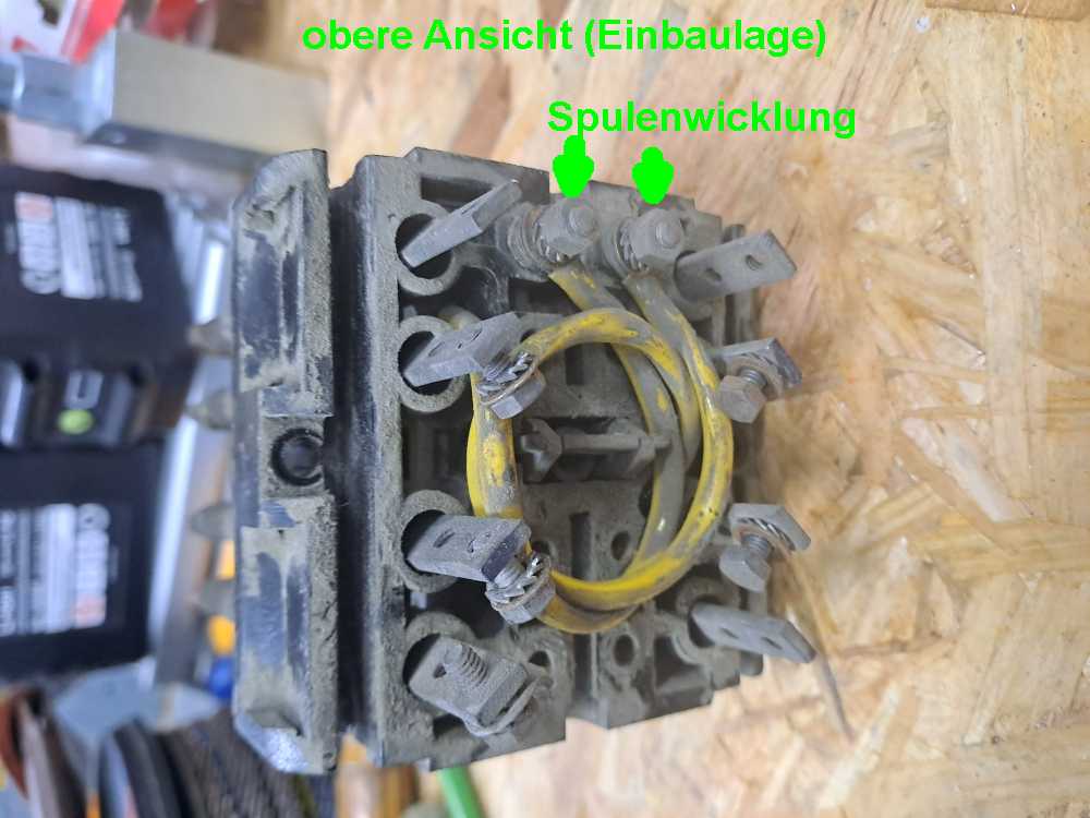

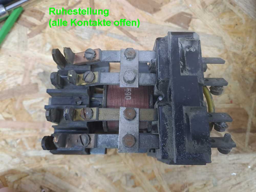

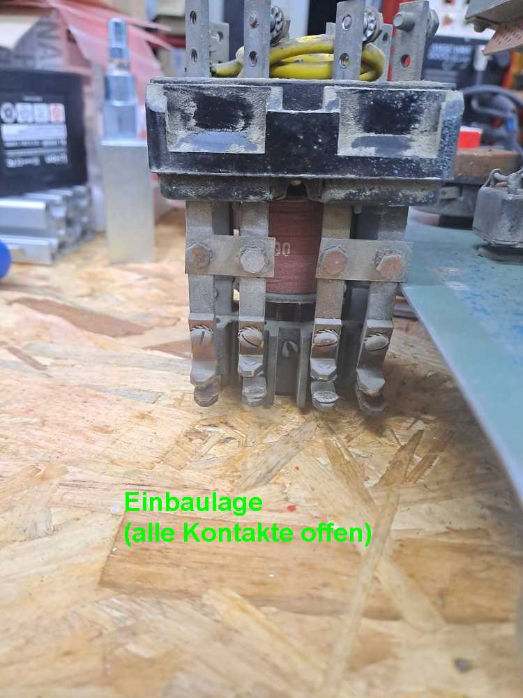

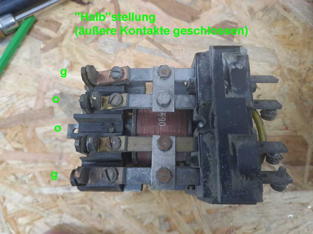

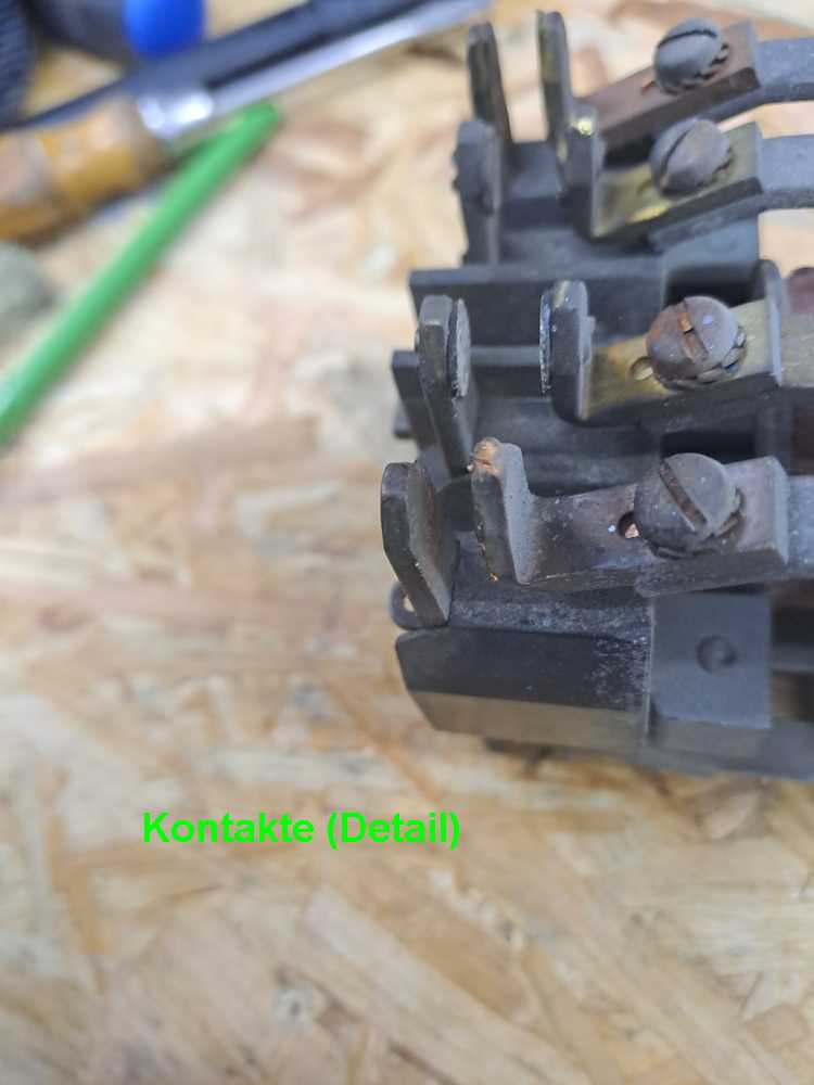

Hallo miteinander, zu Ostern noch Fragen an die "alten" Hasen zu einem Schütz.
Der Schütz ist in einem alten Steuergerät für eine Punktschweißzange eingebaut (Anschluß an 16A Drehstrom). Der Schütz ist zweipolig, es werden L1 und L2 (400V) geschaltet.
1.Frage: Was für einen elektrotechnischen Sinn haben die jeweils unterschiedlichen Kontaktflächen - und Kontaktabstände?
2.Frage: Wie kann man die Kontaktflächen aus praktischer Sicht reinigen ohne die weiter zu schädigen.
Vielen lieben Dank für Infos und Hilfe + Frohe Osterfeiertage Axel
Gast #8032061
Voreilender Kontakt aus robustem, aber für volle Stromtragfähigkeit zu hochohmigem Material. Wird nach dem Einschaltstromstoß vom nacheilenden, niederohmigen Kontakt überbrückt.
