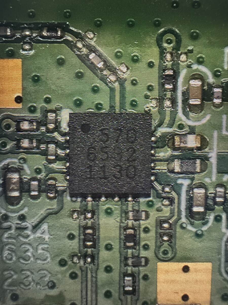

Hallo 🙋,
neben mir liegen zwei von den o.g. Geräten. Bei dem einen Gerät ist die Signalstärke (2.4 oder 5GHz) echt miserabel. Beide Geräte haben die gleiche Einstellungen. Das andere funktioniert einwandfrei.
Ich konnte schon herausfinden wie die FrontEnds / Radios heißen. Es handelt sich um 2 x RTC66532.
Lässt sich mit einem Oszi. herausfinden ob einer oder beide einen Schaden haben?
Bei MediaTek werden die gerätespezifischen WiFi‑Kalibrierungsdaten in einer Partition gespeichert - bei Android typischerweise in persist, bei MT7621 sehr wahrscheinlich in der factory Partition. Die jeweils individuellen RF‑ und EEPROM‑Werte für das Funkmodul lassen sich nicht klonen.
OP
Ah okay. Also ein Briefbeschwerer 👍 Danke.
