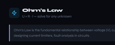

ich bin dualer Student der Elektrotechnik und habe mir ein kleines Web-Tool geschrieben, um mir bei häufigen Standardberechnungen (z.B. Widerstände oder Spannungsteiler) das manuelle Rechnen zu ersparen.
Da ich das Tool im Studium und für die Praxis sinnvoll erweitern möchte, würde mich ein fachlicher Blick auf die Berechnungslogik sehr interessieren. Mir geht es dabei primär um die technische Validierung:
Sind die Implementierungen mathematisch korrekt umgesetzt?
Gibt es bei Grenzwerten oder Randbedingungen physikalische Fallstricke, die ich bei der Software-Umsetzung übersehen habe?
Ist ein solches Web-Utility in eurem Arbeitsalltag überhaupt praktikabel, oder greift ihr für solche "kleinen" Aufgaben lieber zu anderer Software?
Hier ist der aktuelle Stand: https://ausdiema.github.io/eletronic-calculator/
Ich freue mich über jeden kritischen Hinweis zur fachlichen Korrektheit oder Verbesserungsvorschläge zur Implementierung. Vielen Dank für eure Zeit!

Clemens S. schrieb:
kleiner hellgrauer Text in dunkelgrauer Box auf schwarzem Hintergrund ist nur suboptimal zu lesen

Komm ich mir jetzt veralbert vor, oder sind da nur 2 Berechnungen.
Schau mal wie man es richtig macht: https://sengpielaudio.com/Berechnungen.htm http://schmidt-walter-schaltnetzteile.de/smps/smps.html#Abw https://electrodoc.it/
und bedenke: kaum geht es über Grundrechenarten hinaus, muss man Schaltungen per Spice simulieren, z.B. Netzteile, um exakte Berechnungsergebnisse zu bekommen, beispielsweise die Trafoerwärmung, und braucht dazu umfangreiche Datenquellen, z.B. Transformatorblech erlusze und Trafooberflächengrösse je nach Tragokern.

Simon E. schrieb:
ich baue das hier primär, um die Berechnungslogik von Grund auf selbst zu implementieren.
Auf der Page steht "Build with AI" 😂 Deshalb sind vermutlich auch die wenigen Schematics so vermurkst.
Das ist bei den anderen erwähnten Seiten z.B. besser. Zumindest eine vernünftige Abbildung für jeden Anwendungsfall.

Im Arbeitsaltag gibt es fast nur Widerstände der E-Reihen.
Bei der Berechnung von Spannungsteilern geht es oft auch darum, anhand von Eingangsspannung und gewünschter Ausgangsspannung die Widerstände festzulegen, ebenfalls aus einer E-Reihe und mit Angabe des durch diese Einschränkung verursachten Teilerfehlers, ggf. mit der Option, durch Parallelschaltung den Fehler zu verkleinern.
