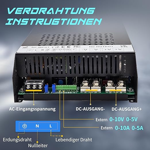

Komponenten: 3000W SE-3000-48 (Marke z.B. WEHO o.ä.)
z.B. auf amazon: "Upgrade Transformer DC48 V 62.5 A 3000 W Power Supply"
https://www.alibaba.com/product-detail/Industrial-AC-DC-SE-3000-48_1601649225861.html
Strom ist einstellbar, entweder durch auf der Platine verbauten Poti oder separaten 0-5/0-10V Signal Eingang. Das Netzteil verfügt über Überstrom-Sicherung und soweit ich sehe eine Reihe von Snap-In Elkos zur Pufferung des Ausgangs.

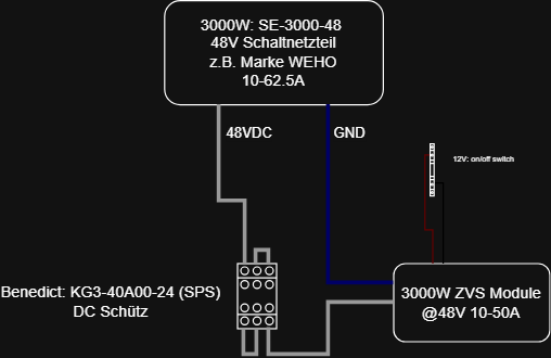

Steuerung erfolgt über einen STM32. Dieser schaltet über 24VDC diverse Relais oder Schütze. u.a. Benedict KG3-40A00-24 DC Leistungsschütz.
Aus Mangel an Alternativen bin ich auf dieses ZVS Modul gestoßen: https://de.aliexpress.com/item/1005009437634532.html
Es verfügt über Unterspannung, Überstrom, Überhitzung Schutz der Mosfets und einem separaten On/Off switch, der sich auch durch eine Steuerung schalten ließe. Kühlung der Spule erfolgt durch Wasserkühlung. Das Modul wird maximal mit 2.5kW betrieben und dann auch nur wenn CEE Stecker und 1ph Starkstrom verfügbar sind. Während der Entwicklung mit ca 1kW, <=21A.
Die Schaltung der Leistung erfolgt nach dem Schema: -> ZVS aus -> Schaltung des DC Leistungsschützes ohne Last -> Einschalten des ZVS Moduls
Ausschaltvorgang in umgekehrter Folge.
Wieso? An so einem DIng ist ein gar nicht, was einen Mikrocontroller benötigt. Mit etwas Pech holst du dir ein EMV-Problem an den Hals. Meine Empfehlung. Nutze erstmal nur einfach, mechanische Schalter.
Wa heißt denn Starkstrom? Das ist umgangssprachlich für Dreiphasenstrom. Eine normale Steckdose bringt bei 230V 16A, macht ~3,5kW.
Prinzipiell richtig, braucht aber keinen Mikrocontroller.
Ich bin mir nicht sicher wie die Last die am Ende auf das Netzteil wirkt aussieht. Es ist ja ein Schwingkreis, die Schaltung der Kondensatoren erfolgt aber auf und durch das Modul.
  • Wie wirkt ein ZVS Modul nach außen hin? (Ohmsche Last aber in Sinusform, dynamisch?)
Grob eine ohmsche Last. Natürlich ist auch auch ein wenig ein Wechselanteil bei der Stromaufnahme dabei (Oszillatorfrequenz), aber das meiste sollten die Ausgangskondensatoren des Netzteils abfangen.
  • Wie sieht es mit Inrush-current aus? (wenn nicht als kapazitive Last nach außen, dann eigentlich kein Problem?)
Sollte es keinen geben, das Ding hat relativ wenig Pufferkondensatoren am Eingang. Die Schwingkreiskondensatoren wirken hier nicht direkt drauf.

Problem was ich hier sehe ist die Entladung derselben bei Abschaltung
Dafür gibt es passene Widerstände, die man im einfachsten Fall paralle schaltet. Dauert halt ein paar Sekunden, bis die Kondensatoren leer sind, ist aber unkritisch.
und mit potenziellen kV Entladungen im Ernstfall nicht sonderlich sicher.
Unsinn. Da gibt es keine kV Entladungen.
