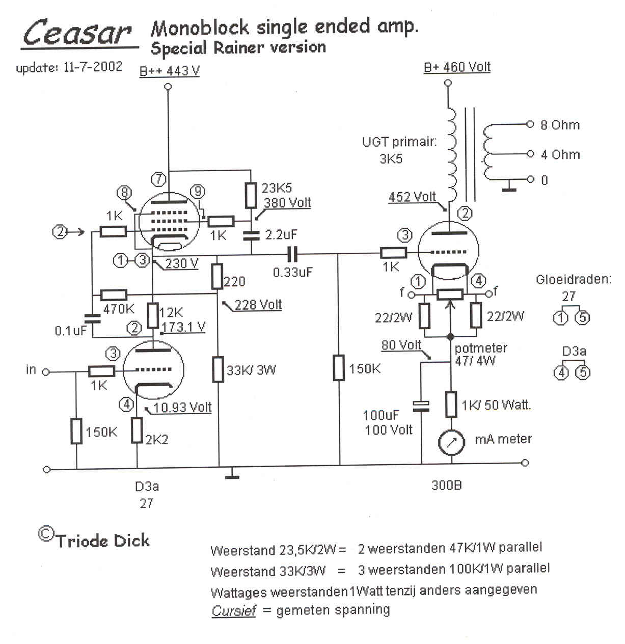

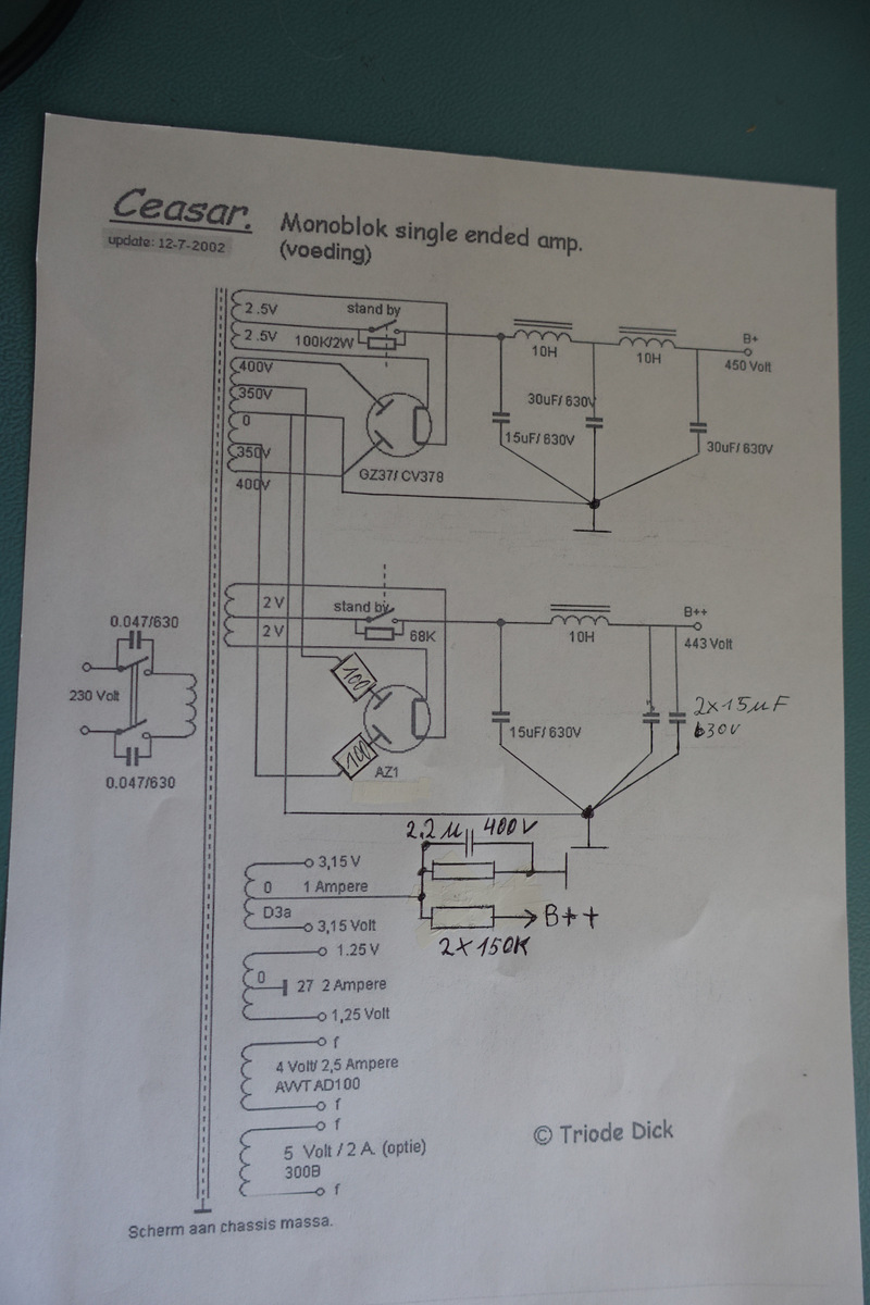

Hallo Leute vor Jahren habe ich zwei Röhren SE-Amps nach der Maßgabe von Triode Dick gebaut. Die Stand By Schalter habe ich aus Unwissenheit einfach weg gelassen.Die Kippschalter würde ich gerne nachrüsten. Es liegt dort eine ziemliche Gleichspannung an. Ich bin unsicher welche Schalter ich nehmen soll.Wie wäre es mit einem Schalter aus dieser Serie? Apem Serie 6-600NH, Hebelschaler mit isoliertem Hebel. Ein Rat zum Schalter wäre prima Gruss Rainer

Da der auch eine 400VAC Zulassung hat, wird die Isolation auch für 460VDC reichen, solange nicht mit Lichtbögen zu rechnen ist. Im 230VAC Netz können ja auch Transienten >>230V vorkommen. https://cdn-reichelt.de/documents/datenblatt/C200/TOGGLE-SWITCHES-SERIE-600H-600NH.pdf
Isolierter Knebel: der nutzt wenig, wenn der Metallkragen ungeerdet ist. In diesem Fall wäre mir ein Schalter ganz aus Isolierstoff lieber: 2,60 https://www.reichelt.de/de/de/shop/produkt/kippschalter_16_4_a-250vac_1x_aus-ein-105728 3,05 https://www.reichelt.de/de/de/shop/produkt/kippschalter_6_4_a-250vac_1x_ein-aus_loetfahnen-154575

Eigentlich möchte er einen zweipoligen Schalter, der die Heizungen der beiden direkt geheizten Gleichrichterröhren für die hohen Anodenspannungen schaltet. Dieser sollte jedoch ein gut isoliertes Bedienelement haben, da ca. 600V= im Leerlauf vorkommen können. Mir scheint es einfacher diesen speziellen Schalter für Stand By wegzulassen und den üblichen Netzschalter vor dem Trafo zu benutzen?

Es geht mir doch um folgendes: wenn ich den Amp im jetzigen Zustand einschalte, fährt die Anodenspannung für die D3a schlagartig hoch und liegt sofort an der noch kalten D3a an. Die Anodenspannung für die Endröhre, hat, bedingt durch die GZ37, einen Softstart. Diesen Betriebszustand möchte ich vermeiden. Als Stand By Schalter (zweipolig) könnte ich doch von Apem aus der Serie "6-600NH Hebelschalter mit isoliertem Hebel", diesen Schalter doch nehmen????? Das Gehäuse des Schalters ist mit der Chassisplatte leitend verbunden und liegt am Schutzleiter.

Ein Bastler wird solche Experimente machen. Ob der Schalter jedoch dauerhaft die Prüfspannung aushält weiß ich nicht. Der TO möchte ja eigentlich nur die Heizung der Gleichrichterröhren später zuschalten, um die Spannungspitze der Anodenspannung weiter hinten am Verstärker zu vermeiden. Ein weiterer Gedankengang sagt mir jedoch, daß keiner weiß OB dieser Schalter jemals betätigt wird zur rechten Zeit. Die Bauteile hinten müssen also TROTZDEM für die hohe Spannungsspitze ausgelegt sein. Man könnte jedoch evtl. über eine verzögerte automatische Zuschaltung der Heizung der Gleichrichterröhren nachdenken?

Danke für deine Erläuterungen :-) Hätte nicht gedacht, das das mit dem Schalter so problematisch ist. Ich möchte schon eine sichere Lösung!
Dann gehe ich einen anderen Weg. Einen zusätzlichen kleinen Trafo, mit zwei mal 2,5 Volt Sek. Das wäre die Heizspannung für eine GZ34. Der Gleichrichter hat ebenfalls einen Softstart wie die GZ37 und damit wäre das Problem aus der Welt. Wenn jemand noch Gedanken dazu hat, gerne Gruss Rainer
