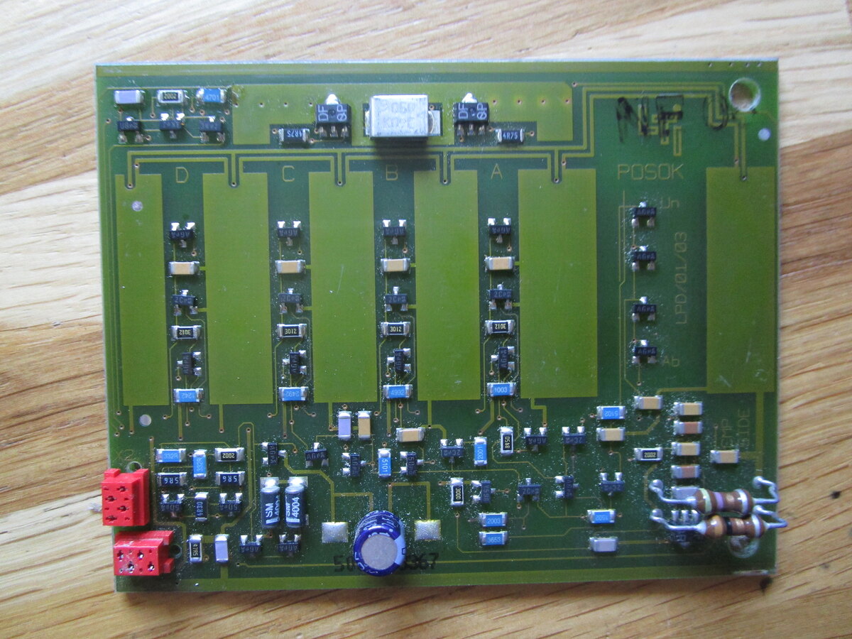

ich habe Rollbandanzeigen zur Preisanzeige von einer Tankstelle.

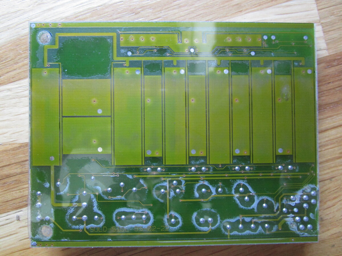

Ein Motor bewegt das Band und zur Positionserkennung der jeweilig angezeigten Ziffer sind auf dem transparenten Band (metallisierte?) Muster/Codes angebracht. Auf der Platine darüber sind auf beiden Seiten (kapazitive?) Flächen anhand derer die Position erkannt wird. Es gibt keinen Mikrokontroller oÄ auf der Platine.
Kann jemand sagen, wie sowas funktioniert? Wie erkennt man kapazitive Änderungen an 5 Fächen und vorallem wie geht das (analog) über nur vier Leitungen incl. Motor?
Viele Grüße und vielen Dank Martin
der Controller sitzt wohl auf einer anderen Platine?
Es gibt da schon diverse Tricks das über 4 Leitungen hinzubekommen
Diese Platine wertet nur die Position aus, steuert nicht die Motoren?
Vermutlich erkennt sie auch nicht die einzelnen Ziffern, nur einen Referenzpunkt, z.B. 0 - dieser wird nach Strom an angefahren, der Rest dann über die Schritte des Schrittmotors
