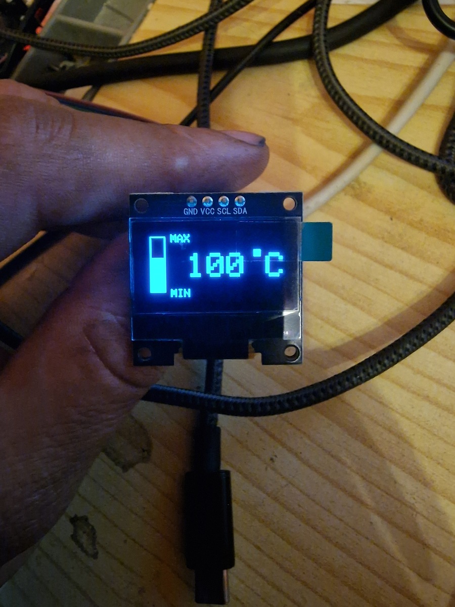

Ein Freund von mir wollte eine simple Auswertung zu dem Ölstands/temperatursensor (G266) von VAG haben.. Ursprünglich sollte nur beim Ölstand eine LED angehen und bei übertemperatur...
Das Projekt ist ein Wenig ausgeartet... Jetzt hat das Ding ein Display und ich kann per BT einige Messwerte Auslesen und Anpassungen vornehmen...
TODO-> wir müssen noch die Defines für die Vergleichswerte für ölstand und öl temperatur ausarbeiten, denn zumindest mit dem Sensor den ich genutzt habe, waren die Impulsbreiten anders, als bei meinen Quellen die ich im Netz gefunden habe.
Hier einfach mal mein Github Repo.. https://github.com/tobiaslenz1988/OilLevelTempSensor_SSD1306
Den "Bug", dass nur diskrete vielfache Werte von 10% bezgl des Ölstandes angezeigt werden behebe ich noch...
Wenn Jemand noch Hinweise für mich hat, egal in welche Richtung, lasst es mich wissen

Schon nach 3Monaten Dauerbetrieb wirst du deutliche Helligkeitsunterschiede der Pixel auf deinem Oled sehen. Nach 6Monaten wird es so schlimm das du da nicht mehr gerne drauf kuckst, etwa nach einem Jahr wird es schwierig etwas zu lesen.
Okay, bei einem Auto wird man weniger Betriebsstunden haben, trotzdem solltest du wenigstens darueber nachdenken die Pixelpositionen etwas zu variieren und nicht unbedingt maximale Helligkeit nutzen.

mittlerweile ist das Ganze eskaliert und ich nutze nun ein Multicolor OLED Display.... bei startup erscheinen die verschiedenen OEMS usw das ding ist mittlerweile eingeschränkt diagnose fähig über das UDS protokolll usw usw usw.
meine Bitte.. könnte jemand sich mit mehr elektronik verstand sich mal den schaltpolan dazu angucken?
Ich werde garantiert noch Kodensatoren zur Glättung der spannung brauchen sowie evtl paar dioden/sicherungen zum Verpolschutz.
