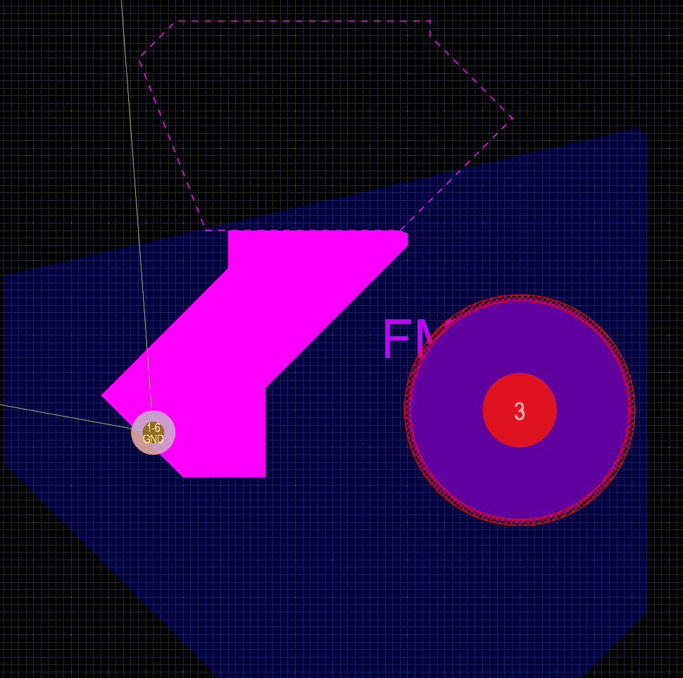

Hallo Zusammen,

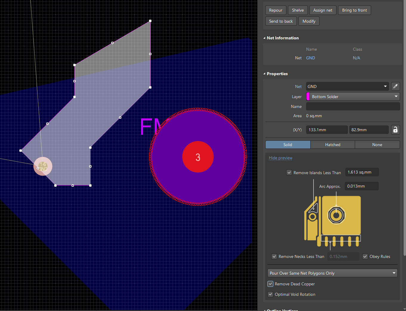

Ich versuche in Altium Designer ein Solder Mask Polygon zu zeichnen, welches nur in einem Netz die Solder Mask ausschneidet. Nun scheint das zumindest in Altium 24 (Perpetual) nicht zu gehen. Ich kann machen was ich will, wenn ich dem Polygon z.B GND zuweise, dann zeichnet es gar nicht, außer ich deaktiviere remove dead copper, dann zeichnet es überall.
Einzig was funktioniert ist, das Polygon über alles zu zeichnen und dann einfach ein polygon cutout zu zeichnen, wo man die Solder Mask noch will, aber das ist unschön. Kann man nicht irgendwie das Polygon nur auf dem Netz aktivieren, so dass auch Clearance etc. beachtet wird?
Grüsse Bert
So?
Falls Ja, dann die Antwort von der KI die bei mir funktioniert hat.
Über das Rechtsklick-Menü Klicke das Polygon mit der rechten Maustaste an. Suche nach dem Punkt Polygon Actions. Dort gibt es oft den Punkt Explode Polygon to Free Primitives. Wenn du das klickst, wird das Polygon in viele einzelne Linien und Flächen zerlegt. Markiere diese neuen Teile sofort (sie sind meist noch ausgewählt) und ändere im Properties Panel den Layer auf Top Solder.
Allerdings musst du dann dein Kupfer polygon nochmal neu machen.
