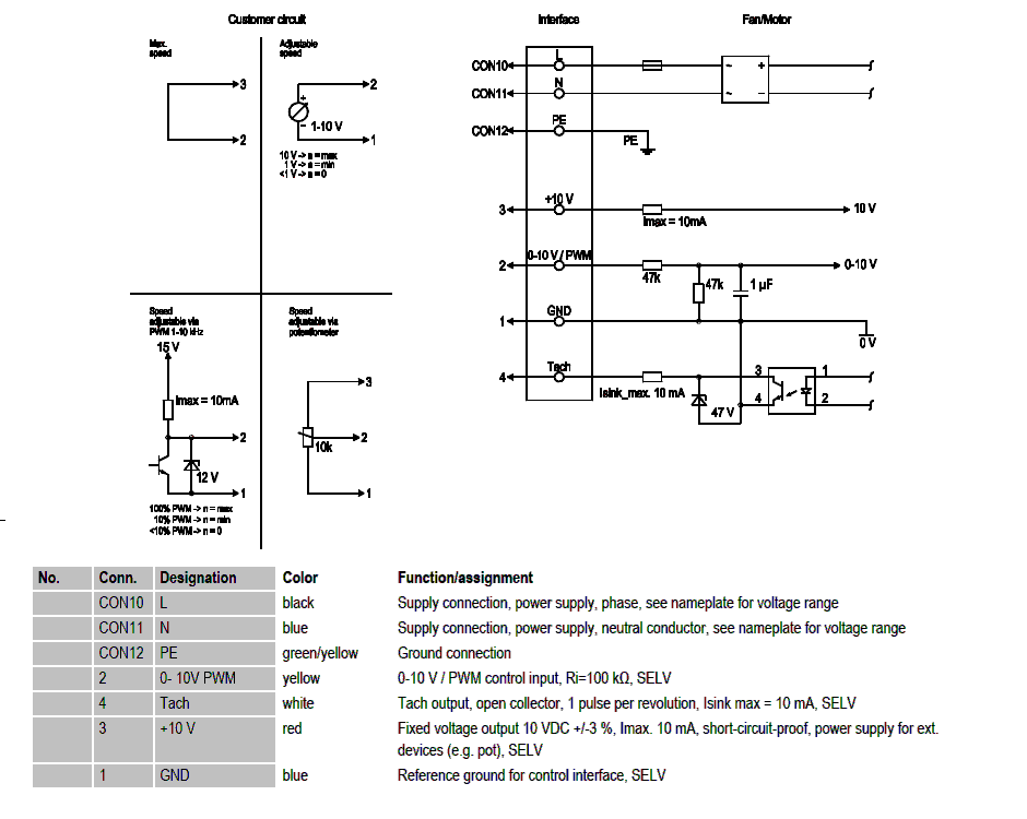

Gast #8048774
Horst schrieb:
s3g450
Die kenne ich, EBM ist unschuldig.
Man müsste wohl den Resonanzbereich durch eine zwischengeschaltete Elektronik ausblenden. Aber es ist zu befürchten, dass Vaillant da ein kundenspezifisches Interface einen Riegel vorgeschoben hat. Schau mal, ob dir ein Datenblatt von EBM hilft.
OP #8048864
Genau dieses Datenblatt bzw überhaupt diesen Typ finde ich nicht auf der EBM-Seite. Aber danke für deine Einschätzung. Ein Kommutierungsgeräusch könnte es trotzdem sein? Oder wo würdest du sonst die Resonanzursache verorten? Ziel wäre ja, eine Lösung zur Beseitigung zu finden
