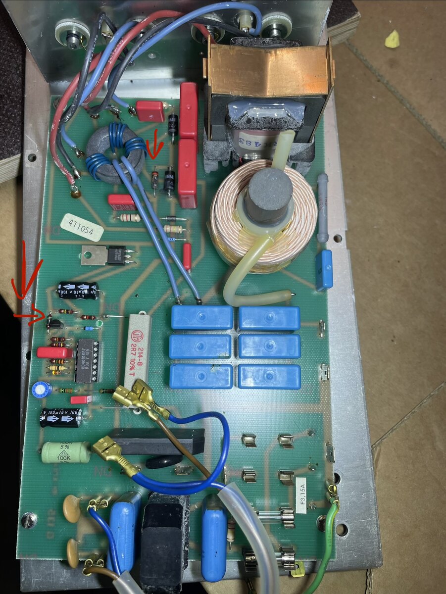

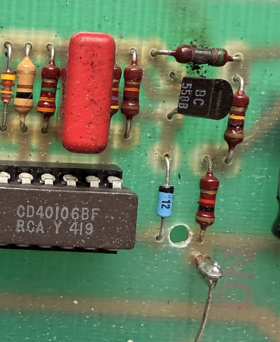

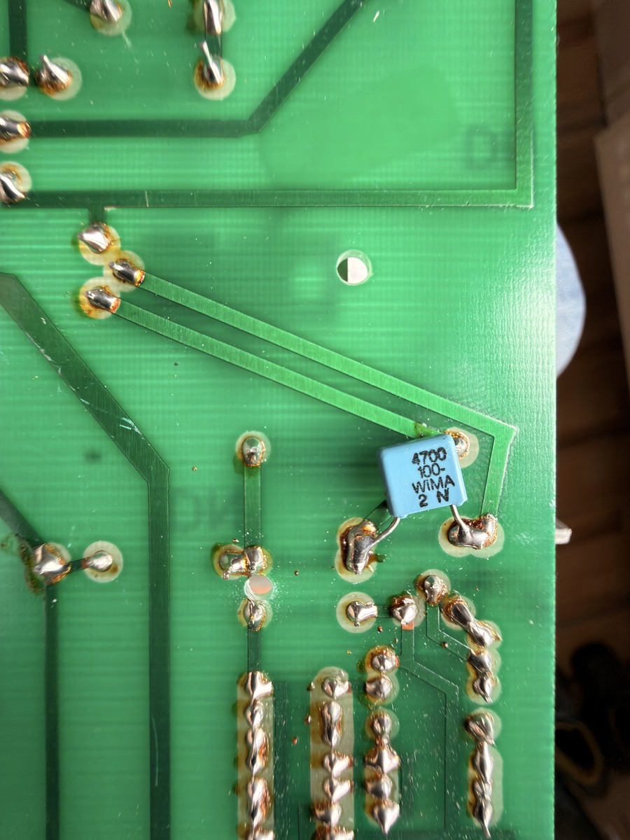

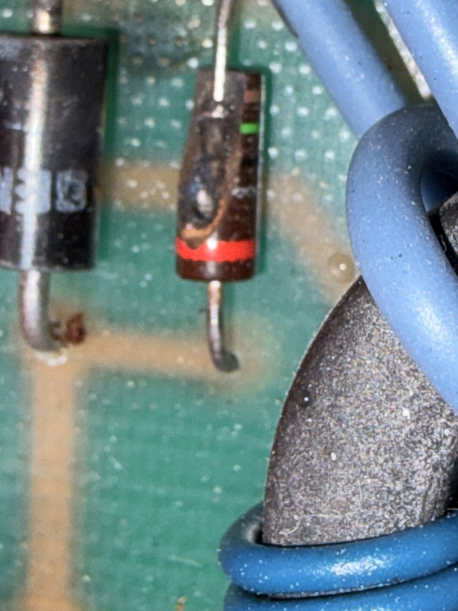

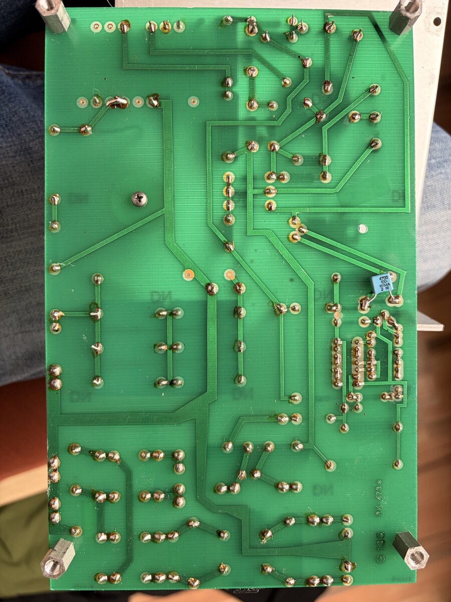

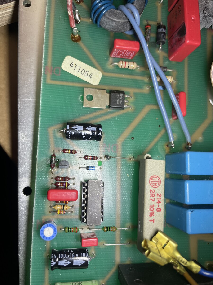

ich habe ein Problem mit meinem Ultraschallreiniger Bandelin Sonorex RK 255.
Auf der Platine sind einige Bauteile sichtbar defekt bzw. vermutlich durchgebrannt. Die betroffenen Stellen habe ich auf den Fotos mit Pfeilen markiert.
Leider konnte mir der Hersteller nicht weiterhelfen, da es offenbar keine Unterlagen oder Stücklisten zu den verbauten Bauteilen mehr gibt.
Vielleicht hat jemand von euch:
  • einen Schaltplan,
  • Fotos einer funktionierenden Platine,
  • Informationen zu den verbauten Bauteilen,
  • oder bereits Erfahrung mit der Reparatur dieses Modells.
Über jede Hilfe würde ich mich sehr freuen. Vielen Dank schon mal!
(Bilder mit Markierungen im Anhang)
Nach über 40 Jahren kein Wunder.
  • einen Schaltplan,
Den kannst du aufnehmen, sind ja nicht allzu viele Teile.
Welche kennst du denn nicht?

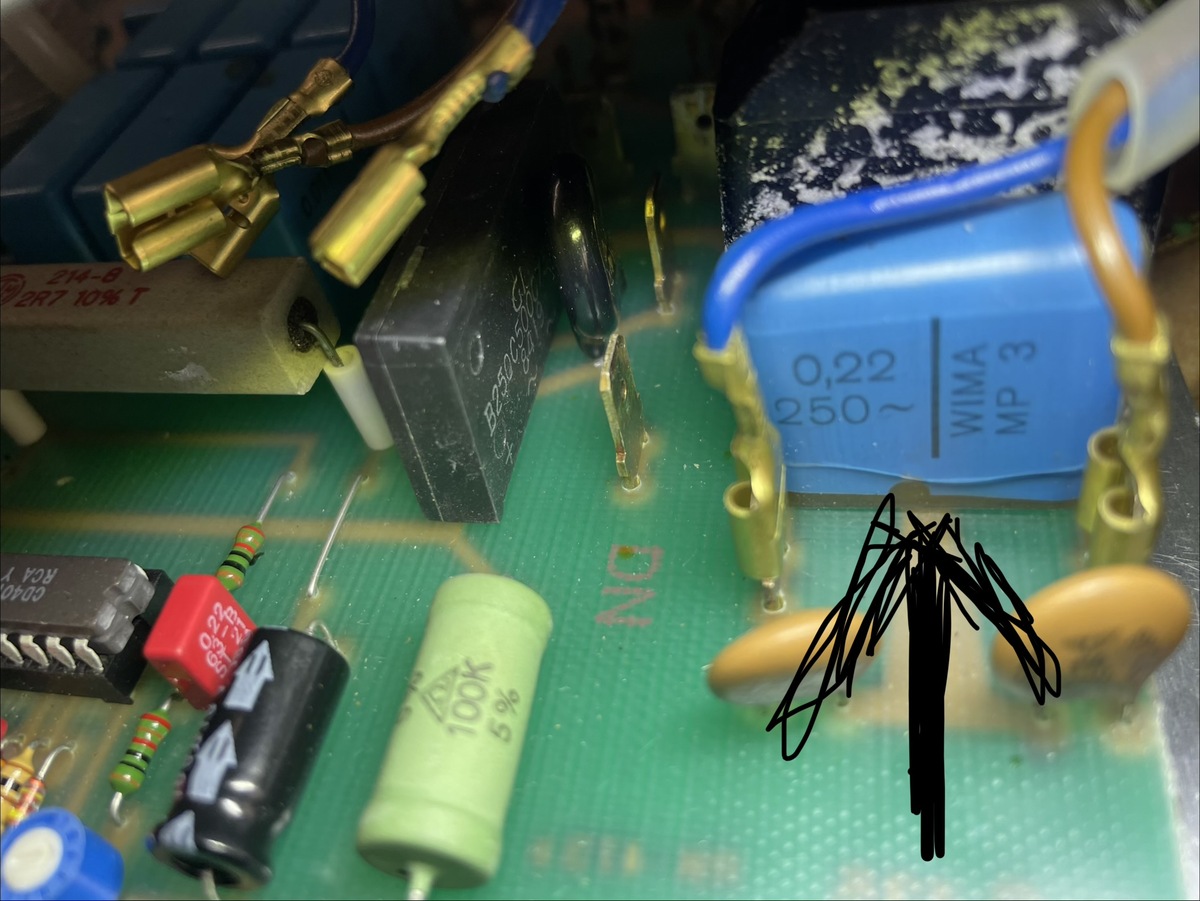

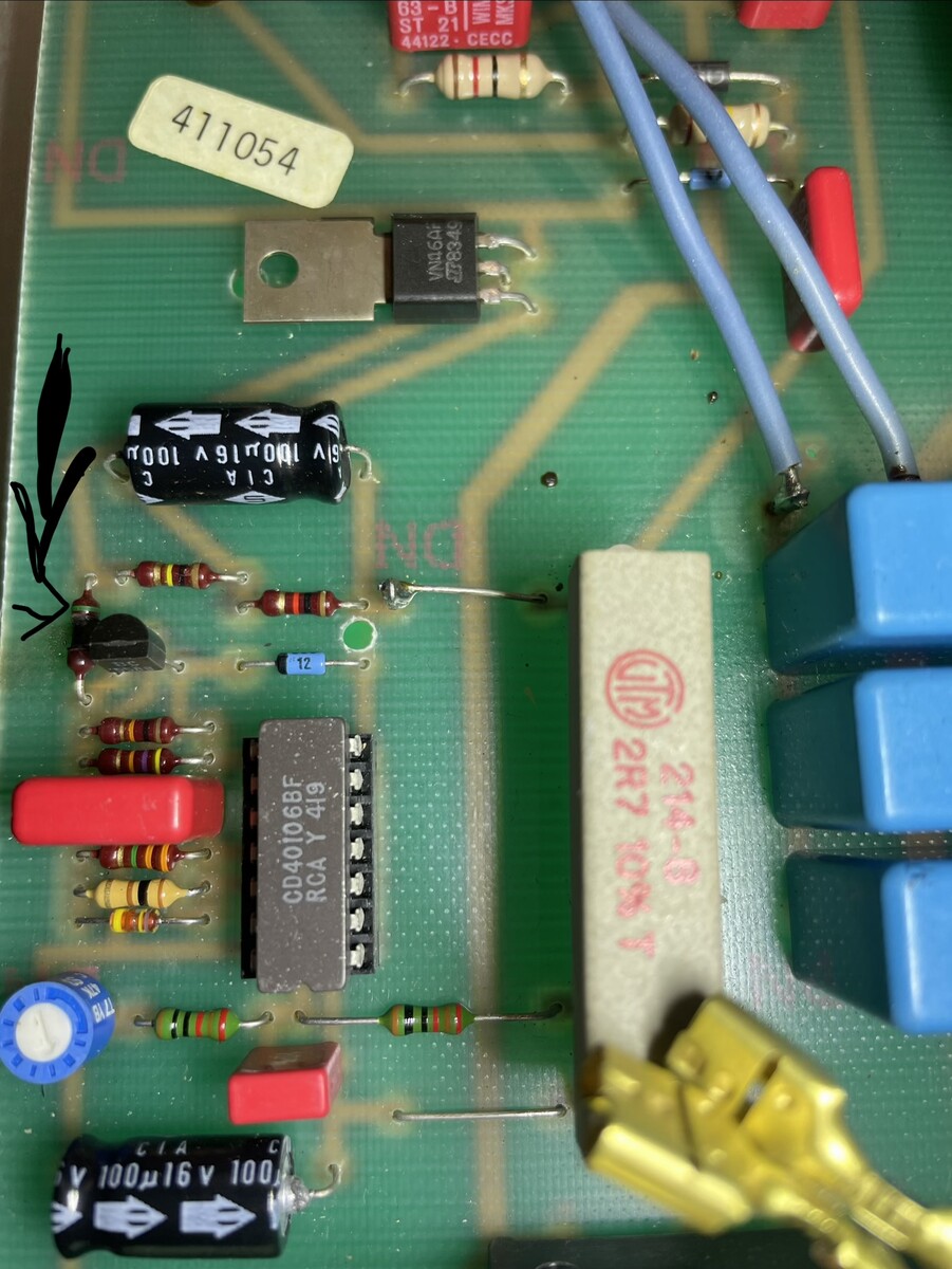

Ich würde das Gerät am liebsten selbst reparieren bzw. von einem Bekannten reparieren lassen, bevor es entsorgt wird.
Defekt sind vermutlich ein paar Widerstände – bei einem erkennt man den Farbcode leider überhaupt nicht mehr, beim anderen nur noch teilweise.
Zusätzlich ist noch ein blauer Block aufgeplatzt, dort kann man die Bezeichnung aber immerhin noch lesen.
Ich hänge nochmal Bilder von der Platine und den markierten Bauteilen an. Vielleicht erkennt jemand die Werte oder kann abschätzen, was dort verbaut war.
Vielen Dank schon mal 🙂

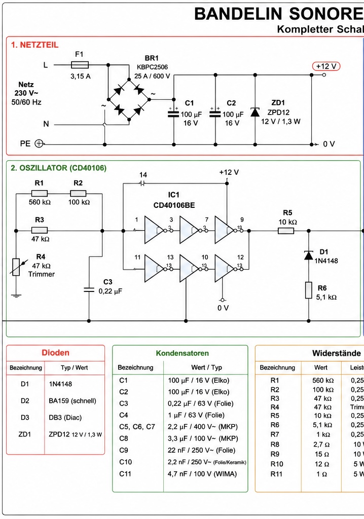

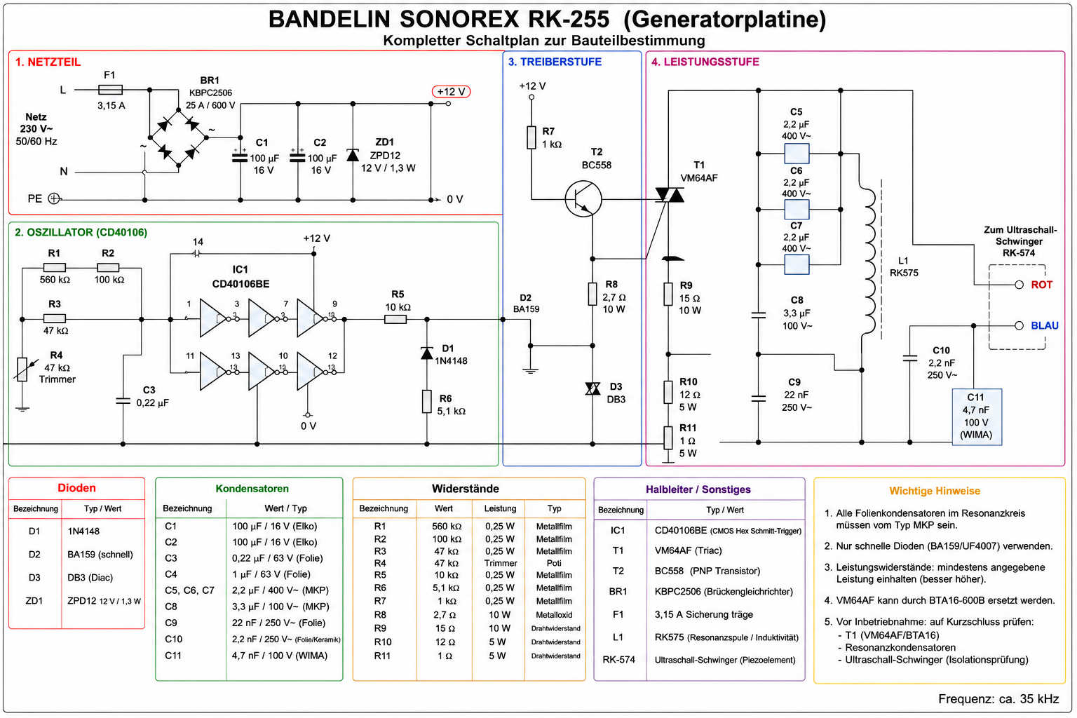

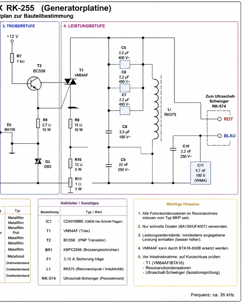

Hannes schrieb:
könnte das so hinkommen?
Nein, hier die gröbsten Fehler:
Der falsch gezeichnete Gleichrichter transformiert ohne Transformator direkt auf 16 Volt runter!
Was ist Teil 14 für ein Bauteil?
Die Treiberstufe für den vierpoligen Phantasietriac ist am Eingang auf Masse geschaltet!
C5 bis C7 sind kurz geschlossen, uvm.!
In der Beziehung gilt Chat GTP noch als unausgegoren!
OP
Die beiden beschädigten Widerstände auf meiner Bandelin SONOREX RK-255 Platine versuche ich gerade zu identifizieren.
Kleiner Metallfilmwiderstand im CD40106-Oszillatorbereich. Farbcodes vermutlich: Grün – Blau – Gelb – Gold → müsste 560 kΩ sein.
Brauner Leistungswiderstand im Resonanzbereich thermisch beschädigt/verbrannt. Vermutlich: Braun – Grün – Schwarz – Gold → eventuell 15 Ω / 10 W.
Kann das jemand bestätigen?
Also mit so ziemlich allem als aktivem Schalter hätte ich gerechnet, nur nicht mit einem Triac! Die Dinger sind als Schalter vergleichsweise langsam und neigen bei zu hoher Spannungsanstiegsgeschwindigkeit zum Überkopfzünden. Bipolarleistungstransistoren, IGBT, MOSFET, notfalls auch zwei antiparallele Thyristoren. Aber ein Triac?
Das ist auch keiner, wo soll denn da einer sein?
Sobald in einem Thread KI oder ChatGPT vorkommt, wird der im weiteren zu einem Müllhaufen. Braucht man nicht weiter lesen.
