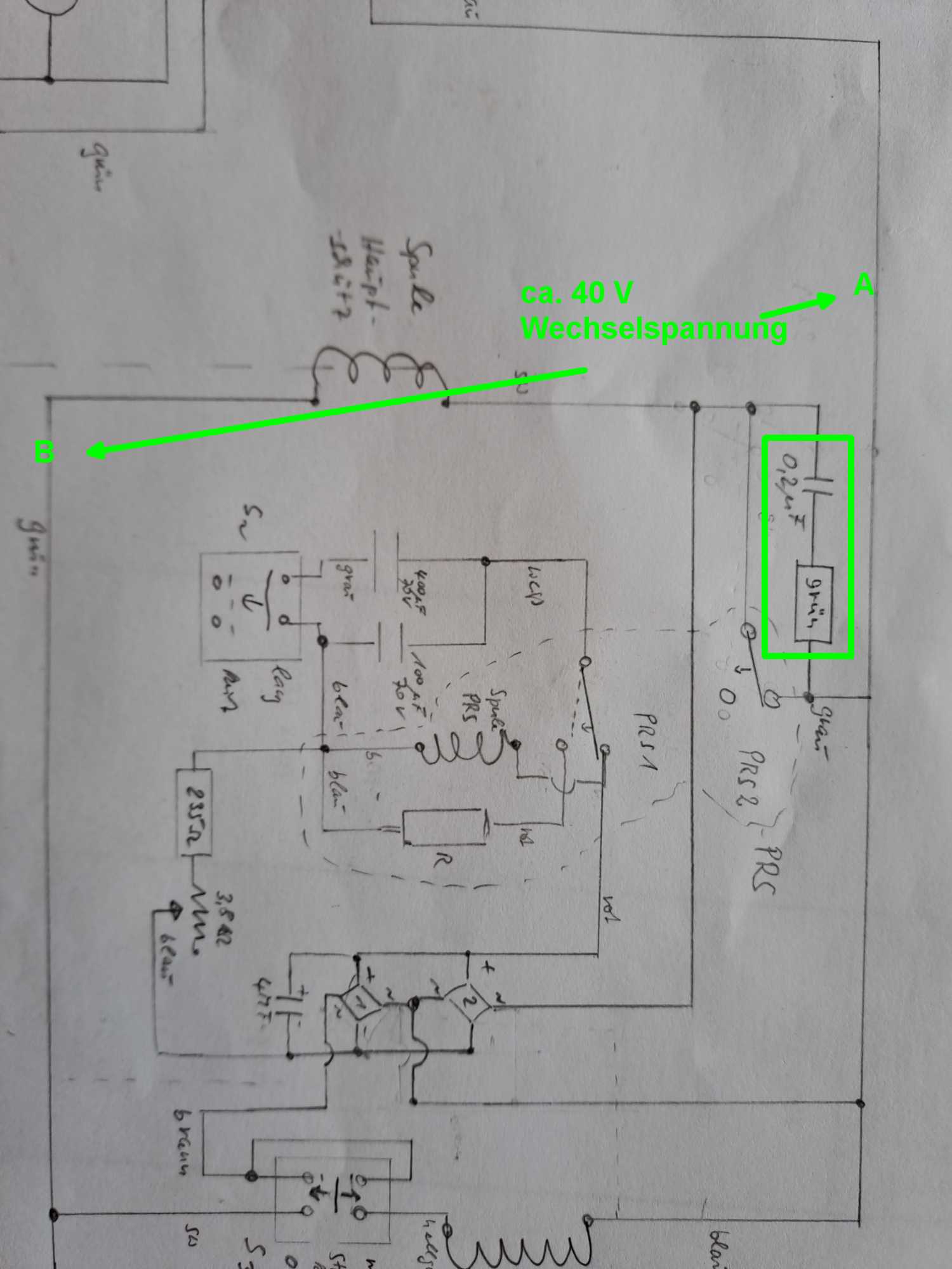

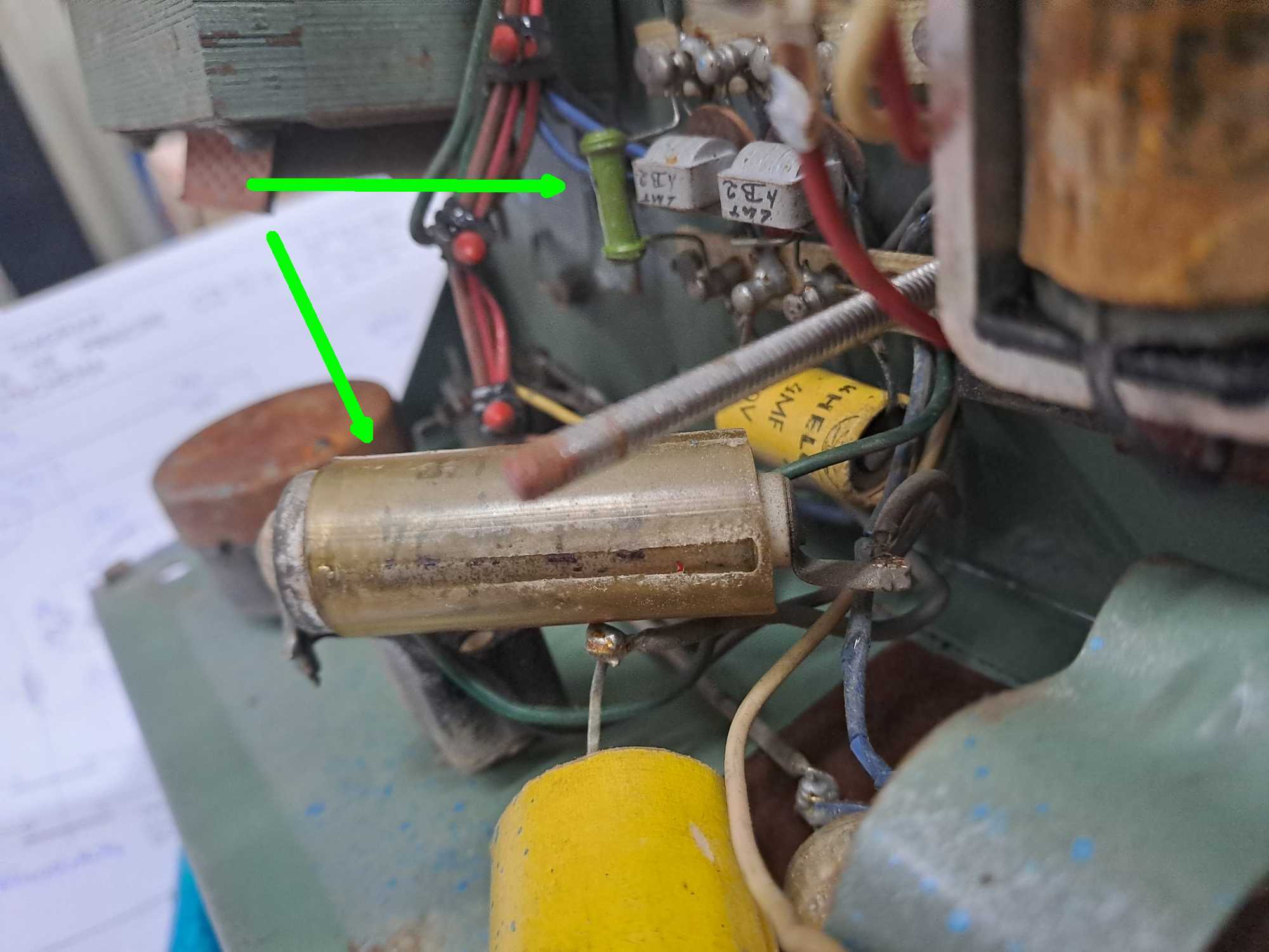

Hallo Miteinander, in einer über 60 Jahre alten Punktschweissgerätsteuerung kann ich die beiden auf dem Bild mit grünem Pfeil markierten Bauteile nicht zuordnen bzw. "den Zweck" erkennen. Auf dem Kondensator ist 0,2 µF zu lesen, das grüne Bauteil hat keine Aufschrift.
Gemäß dem von mir erstellten Schaltplan (Ausschnitt anbei) könnte es sich z.B. um Funkenlöschung für den Schaltkontakt PRS 2 (es wird die Spüle eines Leistungsschütz weggeschalten) handeln.
Ich bin für jede Idee bzw. Info dankbar.

Sollte man den Kondensator 0,2µF (bipolar??) und/oder Widerstand prophylaktisch tauschen? Die Schaltung ist ca 70 Jahre alt. Die Relaiskontakte schauen noch gut aus.
VG Axel
Hast Du Fehlfunktionen oder weshalb sonst?
Der Kondensator ist kein Elko, weshalb man nicht von bipolar spricht. Das wird ein Folienkondensator sein, dem die Polung egal ist und mit 0,22µF handelsüblich. Du musst nur schauen, welche Spannungsfestigkeit nötig ist, mehr schadet nicht. Dein Text Leistungsschütz lässt Netzspannung vermuten, dann wäre 275 oder 305V-AC problemlos zu bekommen.
Der Widerstand lässt sich mit jedem üblichen Multimeter prüfen.
.. und tut nicht, was sie soll?
