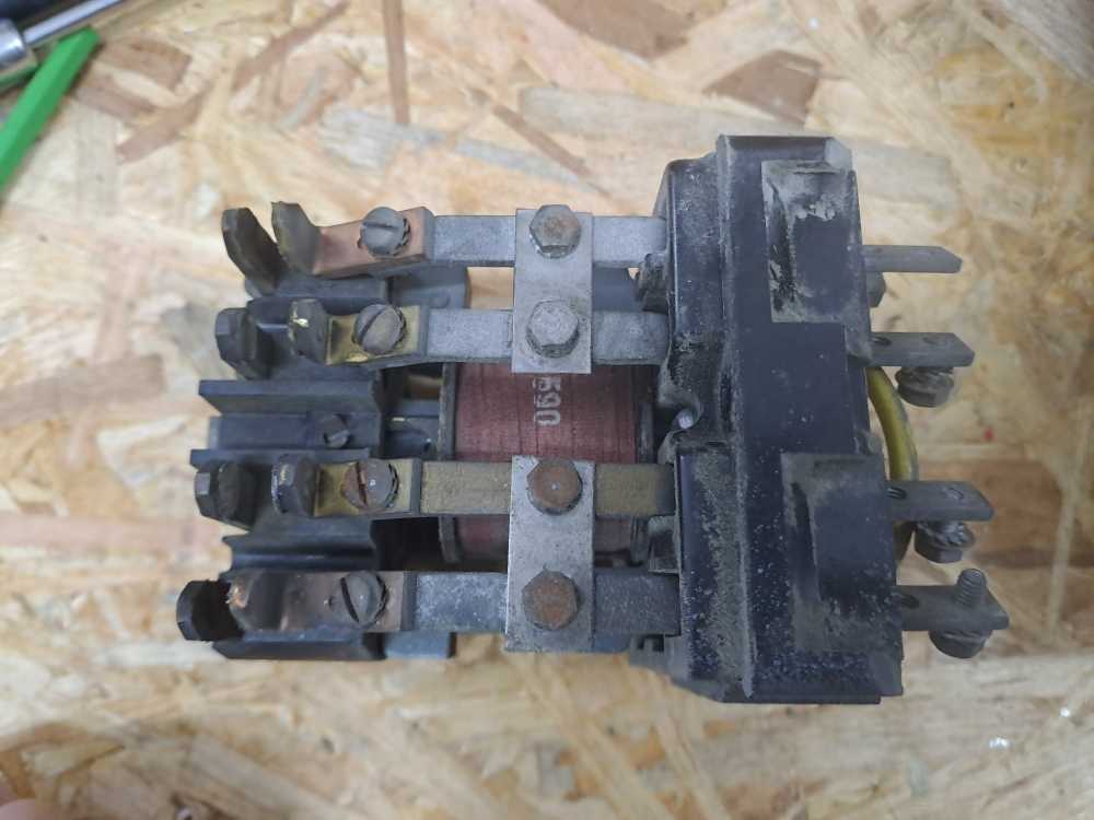

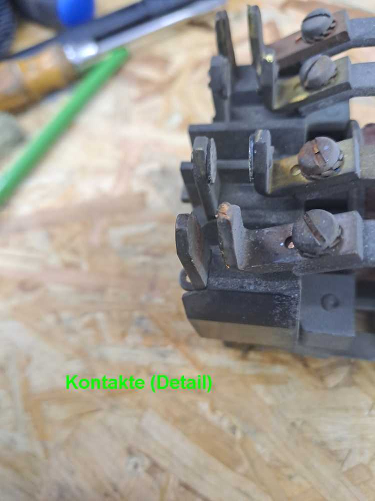

Hallo Miteinander, nochmal eine Frage zu dem alten Schalt-Schütz für ein Punktschweissgerät.
Kann man die Kontakte instandsetzen? Neue Kontakte habe ich bisher nirgends gefunden.
Wäre ein "normaler" Schütz - ohne voreilende Kontakte - , z.B. K3-24A00-42 (siehe Datenblatt) ein brauchbarer Ersatz?
Der Schütz schaltet eine Punktschweisszange (L1 - L2) Schaltspannung 400V 2-polig (Schweißstrom über 2 Aussenleiter „gegeneinander“/ohne Neutralleiter) Schweißzeit (Schweißstrom=Kurzschluß): 0,05 – 1,5 Sekunden Kurzschlußstrom: keine Angabe vorhanden Keine Schütz-/Leistungsdaten vorhanden ca. 70 Jahre alt Zuleitungsabsicherung 3 x 20A
Techn. Daten aus vergleichbarer Punktschweisszange: Nennleistung (50 % ED) 2,4 kVA Sek. Kurzschlussstrom 8,5 kA
