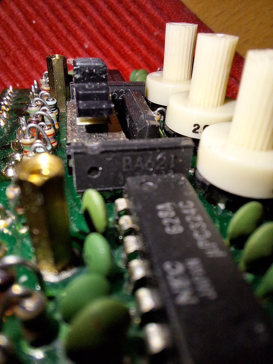

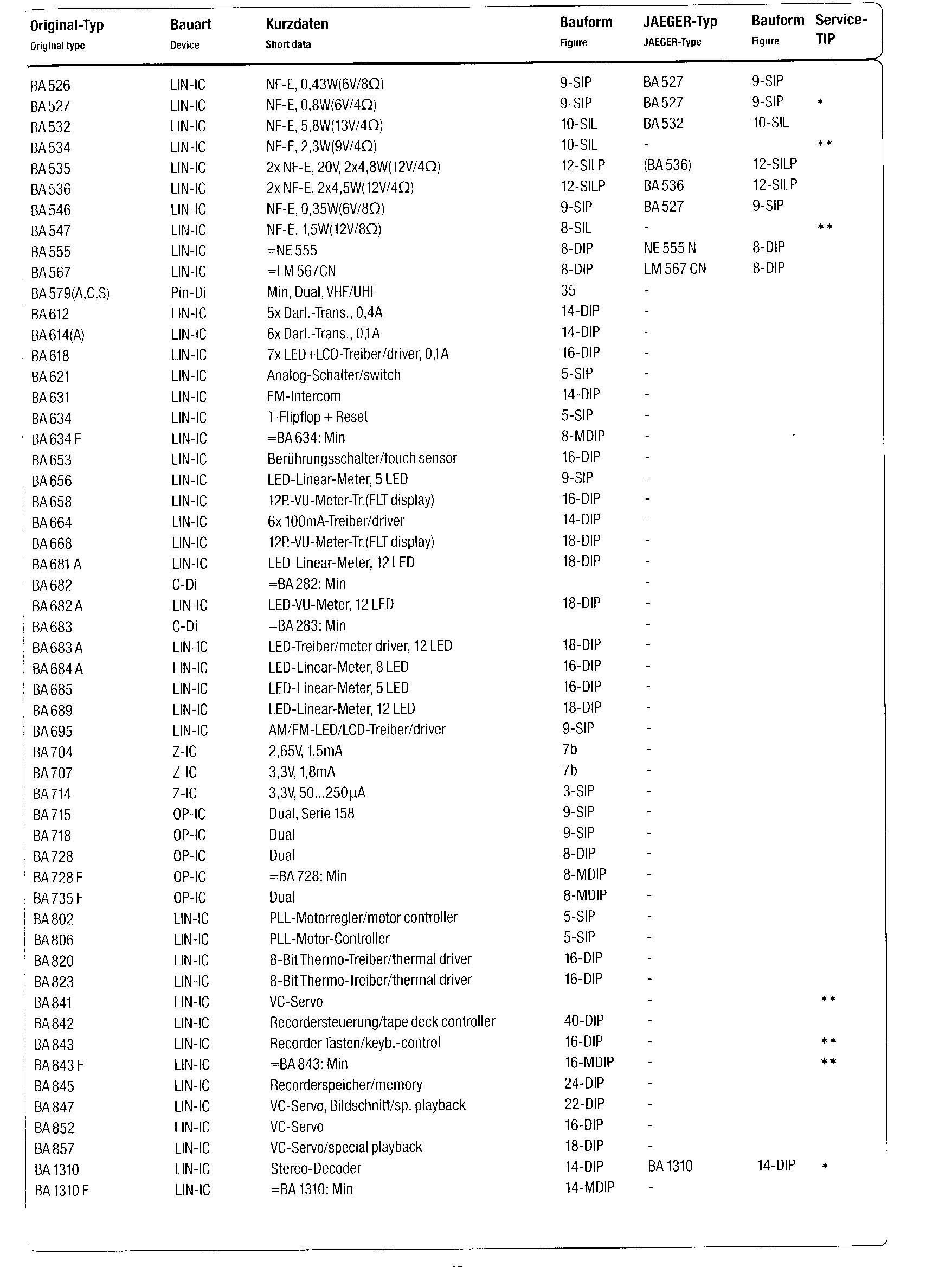

ich habe es mit einer Schaltung (aus einer Fernsteuerung der 80er Jahre) zu tun, in der ein BA 621 steckt. Das Ding ist eine Analog Switch von Rohm in einem SIL5-Gehäuse und ich habe keine gesicherten Informationen über das Pinlayout. Das Netz gibt nur sehr wenig her und selbst eine Anfrage bei Rohm selbst war zwar freundlich aber erfolglos, da man zu dem 'alten Zeug' nix mehr habe. Richtig lustig wird es wenn man KI (ChatGPT, MS Copilot) fragt: x sessions ergeben x+2 verschiedene Layouts. Ich bin für alle Hinweise und Anregungen dankbar.

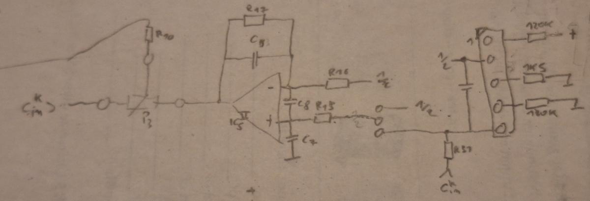

Hallo, 5 Pins abzüglich VDD und GND sind nur noch 3 für Signale. Zwei Schalterkontakte und ein Steuersignal sind das Maximum, was da noch reinpasst.
Da könnte die korrekte Identifikation des Pinouts leichter fallen...

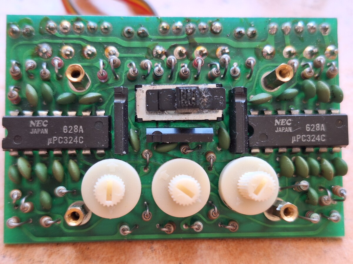

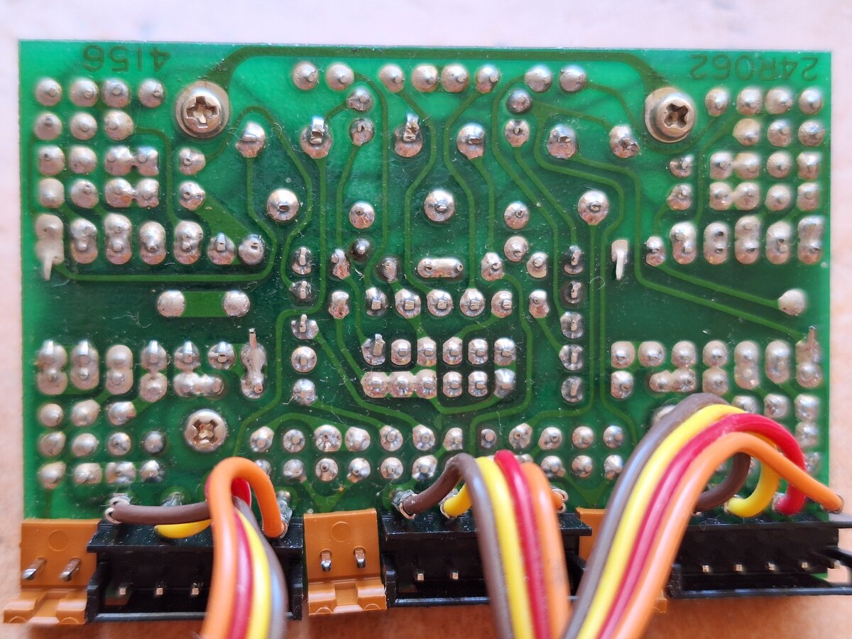

Kannst du Bilder der Schaltung bzw. Ausschnitt vorn und hinten um so einen BA621 herum posten?

das ist das Dualrate/Exponential-Modul einer Graupner 6014/4014. Das Ding ist sehr dicht bepackt. Die Schaltung 3x enthalten. Den Teil mit dem BA621 habe ich mal skizziert. Vielleicht noch zur Erklärung: 1/2 ist die Mittenspannung zwischen 5V und Gnd. Liegt der Jumper (drei kleinen Kreise) oben ist der OP praktisch wirkungslos und das Poti links funktioniert wie ein Dualrate. Passt. Liegt der Jumper unten, hätte ich erwartet, das ein Widerstand nach Gnd oder 5V parallel geschaltet wird; und zwar abhängig, ob der Eingangswert größer oder kleiner 1/2 ist. So, wie das Board bisher aufgeklärt ist, passt das mit der Beschaltung des BA621 aber auf keinen Fall. Daher die Suche nach seiner wirklichen Pinreihenfolge des Kerlchens.
