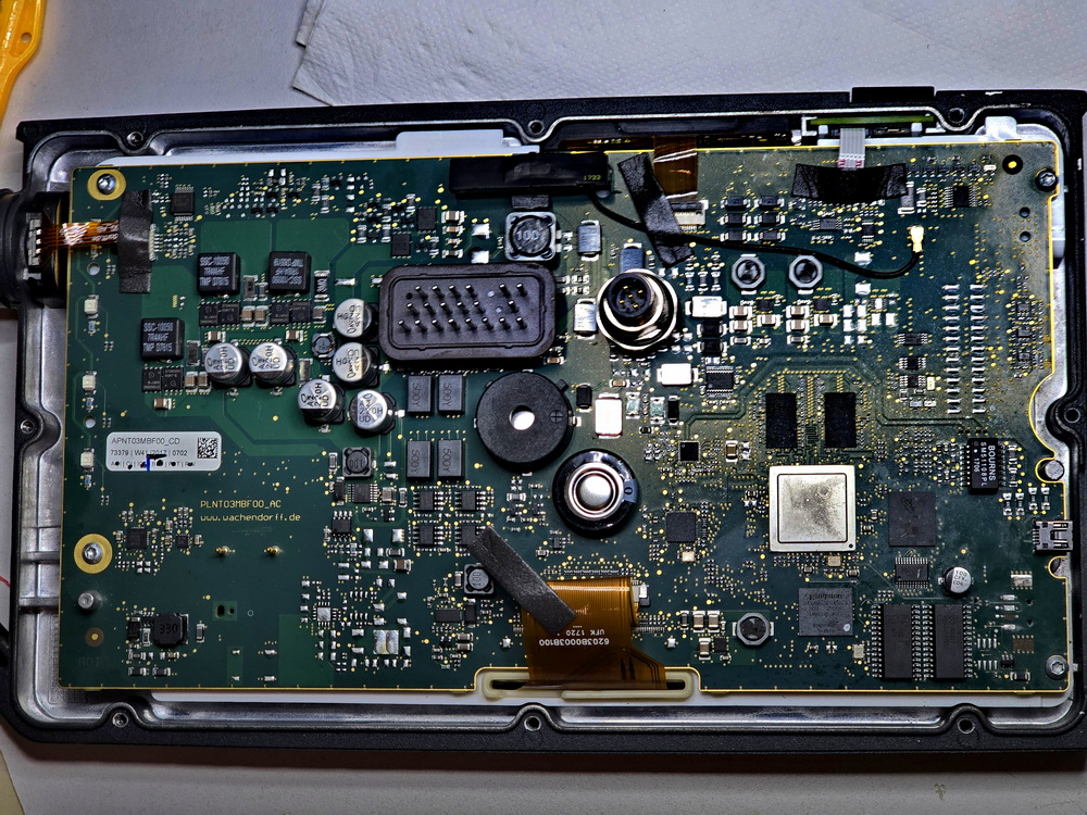

Ein befreundeter Landwirt hat Probleme mit seinem Wachendorff Traktor/Trekker Display

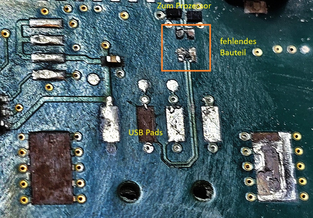

Es gibt da einen USB A Port fuer USB Sticks mit externen Daten. Der ist leider mechanisch fuer diese Anwendung zu fragil und brach ab. Dabei wurde ein Pad vom PCB abgeschaelt.

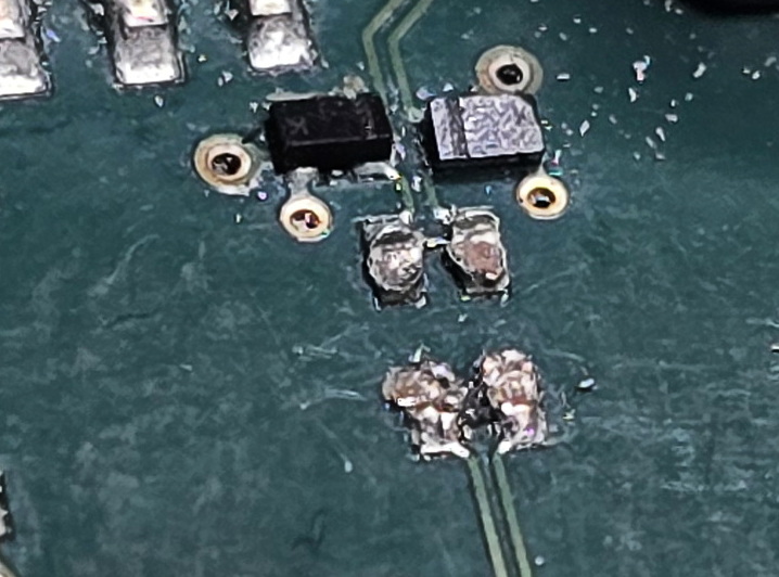

Ein Mechaniker machte einen Reparaturversuch und hat leider einiges zerstoert. Er ist vermutlich mit dem Loetkolben abgerutscht und hat 1-2 Bauteile abgeschert - sind jetzt verschwunden... Ausserdem hat den ganzen Bereich mit Loetzinn "besprueht"
Diese Bauteile waren in den 2 USB Datenleitungen in Serie zwischen USB Stecker und Processor geschaltet. Danach ist vermutlich noch je ein Schutzableiter. Ich vermute, dass es entweder Widerstaende oder Induktivitaeten waren um Transienten zu limitieren, bevor sie zu den Schutzdioden gehen.
Hat jemand eine Idee was das Bauteil gewesen sein kann ?? Ausser diesem USB port funktioniert angeblich alles
#8075310
Das Teil wird in den meisten Fällen auch ohne GTD tadellos funktionieren. Ganz umsonst wurde das Teil aber nicht verbaut, denn die GTD hat zwei Funktionen:
  1. Unterdrückung von Störungen, die vom Gerät aufs angeschlossene Kabel koppeln könnten (EMV Konformität bezüglich Emissionen)
  2. Unterdrückung von Störungen, vom angeschlossenen Kabel ins Gerät koppeln könnten und ggf. die USB Verbindung instabiler machen könnten (EMV Konformität bezüglich Immunität)
Zum Testen kannst du die Drossel also überbrücken, mittelfristig wäre ein Ersatz aber angebracht...

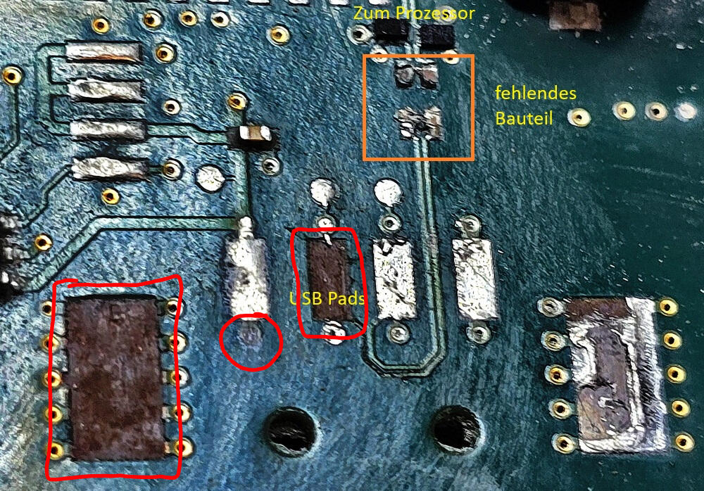

Das weitaus größere Problem, als die abgerissene Gleichtaktdrossel sind die zwei abgerissenen Pads der USB-Buchse, die ich mal rot eingekringelt habe.
Ohne das linke Befestigungspad wird es extrem schwierig, eine neue Buchse wieder mechanisch halbwegs stabil einzulöten. das abgerissene Datenleitungspad sorgt dafür, daß eine neue Buchse an diesem Datenpin keine Verbindung zu der Leiterbahn Richtung Gleichtaktdrossel hat, das müßte man also kunstvoll mit dünnem CuL irgendwie anschließen. Die Verbindung zu den beiden Vias oberhalb und unterhalb des Pads sind auch futsch. Ich frage mich, wofür dort je zwei Vias das Signal zur anderen Seite reichen, das kann eigentlich nur sein, daß gegenüber der Buchse noch Bauteile liegen, die damit Verbunden sind. z.B. ein ESD-Schutzdioden-Array. An dem Pad im Bild links von dem fehlenden Pad sieht es so aus, als würde ein Via abgerissen sein, (rot eingekreist), das kann aber auch an dem ziemlich schlechten Foto liegen. Bei der Leiterbahn zum abgerissenen Datenpad könnte auch ein Stück mit abgerissen worden sein, das ist aber nicht einwandfrei zu erkennen.
Da wäre ein besseres Foto mir reflexionsfreier Beleuchtung hilfreich, hier ist der gesamte Lötstoplack voller Lichtreflexe. Ein bischen mehr Auflösung würde auch nicht schaden, also z.B. DSLR mit Makroobjektiv, statt einem grottenschlechten "USB-Mikroskop".

Das erwaehnte Via ist weg, aber das ist der +5V Anschluss. Ich hoffe das dieser Punkt alternativ (interne Plane ?)angeschlossen ist. Das Pad hat jedenfalls Kontakt zu 5V
Schutzdioden sehe ich eher gleich nach dem fehlenden Bauteil
Ich will die Platine nicht demontieren, da sind zu viele fragile Stecker

Danke fuer die vielen Tips ! Die Buchse will ich nicht ersetzen, da kommt ein kurzes USB Kabel mit Buchse dran, welches aus dem Display heraushaengt.
Damit ist das mechanisch entkoppelt
Genauso hätte ich das auch gemacht, da ein einfacher Austausch das grundsätzliche Problem nicht behebt.
Gibt es im Führerhaus eventuell Platz für so etwas (Stecker ab und anlöten):

Die Lötaugen neben den Landeflächen der Buchse könnten Testpunkte sein, wo Prüfnadeln aufsetzen, wenn das Ding in der Produktion getestet wird. Also wenn da auf der anderen Seite nichts dran hängt und es kein Multilayer-Board ist, dann haben die wahrscheinlich keine weitere Funktion.
Für das Kabel zum Rausführen dran denken, dass die Datenleitungen verdrillt sein müssen. Der USB-Stick wird ja wahrscheinlich mit High Speed angesprochen und 480 MBit/s sind nicht ganz trivial.
