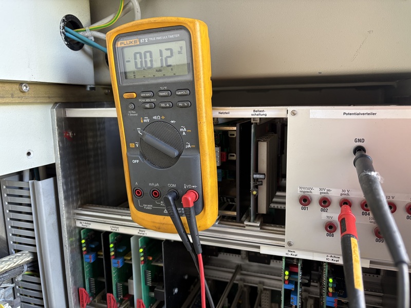

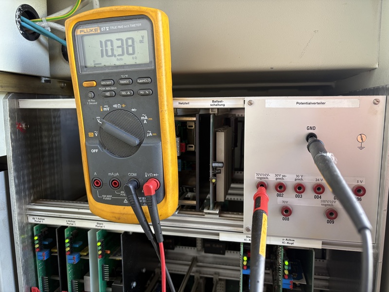

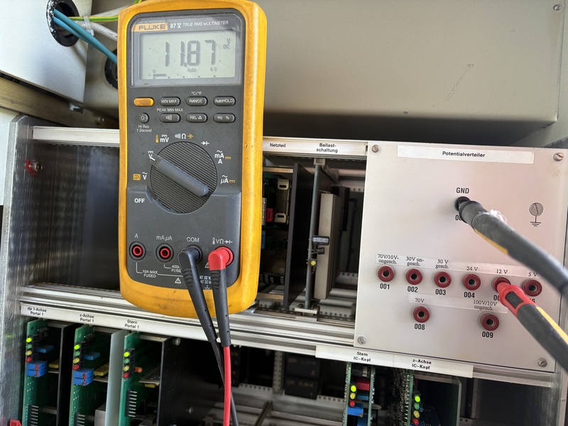

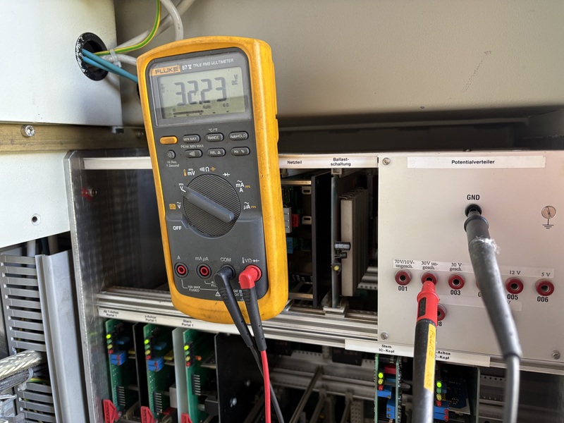

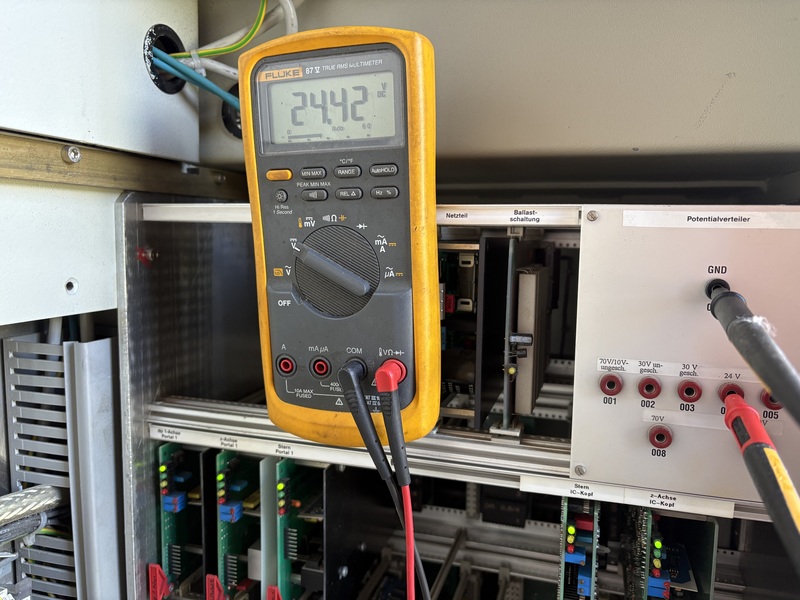

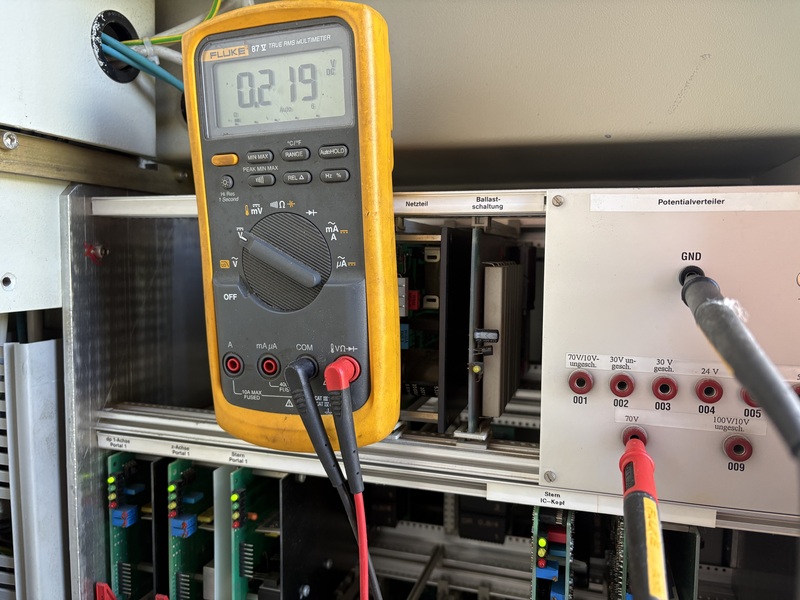

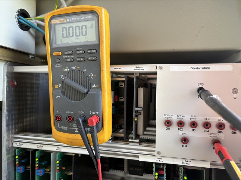

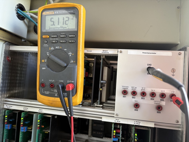

ich habe hier eine Siplace 80 F4 zum Spielen.
Das Homing funktioniert soweit nicht, beim Potentialverteiler messe ich bei einigen Ausgängen nahezu 0V. Ein Blockschaltbild habe ich leider nicht vorliegend.
Hat hier jemand so eine Maschine und kann mir eventuell die fehlerhaften Spannungen bestätigen?
siplace_0.jpeg = 0V siplace_5.jpeg = 0V siplace_9.jpeg = 0.219V
Nachtrag:
ok soweit ich bei einer anderen älteren Maschine gesehen habe sollte der Homing Vorgang die Spannung für die Servos anheben. Es ist etwas schwierig die Verkabelung nachzuvollziehen da leider nichts beschriftet ist.

Prüf alle Relais und Schütze, die das Ding in der Stromversorgung und in der Sicherheitsschleife hat. Die Siplace F4 hat große Probleme damit, daß die Dinger nicht mehr durchschalten wenn sie alt werden. Da sind in der Sicherheitsschleife teils mehrere Relais in einem Gehäuse verbaut, kannst Dich seelisch und moralisch schon mal drauf einstellen, die alle zu tauschen.

Soweit komme ich dank dem fehlenden Homing sowieso nicht.
Sollte 3TK2804 nach dem Einschalten leuchten? Ich konnte bis jetzt noch nicht so viel testen da die Festplatten nach der Reihe sterben (zum Glück habe ich ein Backup gemacht bevor ich die Maschinen überhaupt in Betrieb genommen habe). Heute Vormittag gab es wieder Probleme mit der Festplatte, das nächste Backup kann ich erst morgen wieder einspielen da es an einem anderen Standort gemacht wurde.

Jetzt habe ich ein Dokument gefunden Service Manual HS-50 dort ist wengistens das Verhalten dokumentiert; werde heute später wieder vor der Maschine sein und das dann genauer prüfen.
Der Strom zu den Servos wird nicht eingeschalten sofern einige Anforderungen nicht erfüllt sind, scheinbar sind die in der Software nicht abgebildet sodass man keine Fehlermeldung bekommt. Ich schätze aktuell dass die Maschine durchaus funktioniert nur 1-2 Bedingungen sind wohl nicht erfüllt.

Hab nochmal im HS-50 Service Manual nachgesehen, scheinbar passt das auch für meine F4. Heute ist mir wieder ein Pneumatik Schlauch geplatzt, das Homing kann ich also erst mal bis Mittwoch abschreiben / bis ich so einen Ersatzschlauch habe.
K1 schaltet mir Aufgrund irgendwelcher Sicherheitszustände den Strom nicht durch zu den Servo-Trafos. Es kann durchaus mein Fehler sein da ich derzeit Aufgrund von Platzmangel keine Feederbänke ranschieben kann. Die Maschinen werden erst nach dem Testen besser aufgestellt.

Was ich gerade in der Dokumentation gefunden habe:
Protective contactor combinations K1 and K2 monitor the following circuits: K1:EMERGENCY-STOP circuit, safety circuits for the component trolleys or waffle-pack changer, protective cover switches and the enable software signal K2:EMERGENCY-STOP circuit, K1 protective contactor combination, software enable signal and key switch
Ich schaue mir die nächsten Tage über mal an woher die Signale kommen, da bekomme ich auch eine schöne Übersicht über die Verkabelung im Gehäuse.

Kann durchaus sein, daß die Maschine ohne die Feeder-Wägen nicht einschaltet, das oben klingt fast so.

OP #8078628
Ja ich habe den Stecker gestern schon aufgemacht und den gleichen Pin in den anderen Anschlüssen kurzgeschlossen, aber ich weiß nicht ob die anderen Stecker das gleiche Layout haben. Die 220V wurden aber noch nicht durchgeschalten. Werde mir heute mal die Kabel des Multimeters verlängern und durchmessen.
Es geht mir da auch darum die Verkabelung der Sicherheitseinrichtung zu verstehen.

OP #8078801
So die Maschine homed - es gab nochmal S-axis jammed am Anfang aber das hat dann auch funktioniert. Hab das Siemens-Glücksrad einmal manuell gedreht und der Fehler ging dann weg. Jetzt müssen nur noch die geplatzten Pneumatik-Schläuche ausgewechselt werden.
Die Feeder-Bänke müssen tatsächlich angeschlossen sein, der Check ist simpel einfach 2 Pins kurzschließen.
