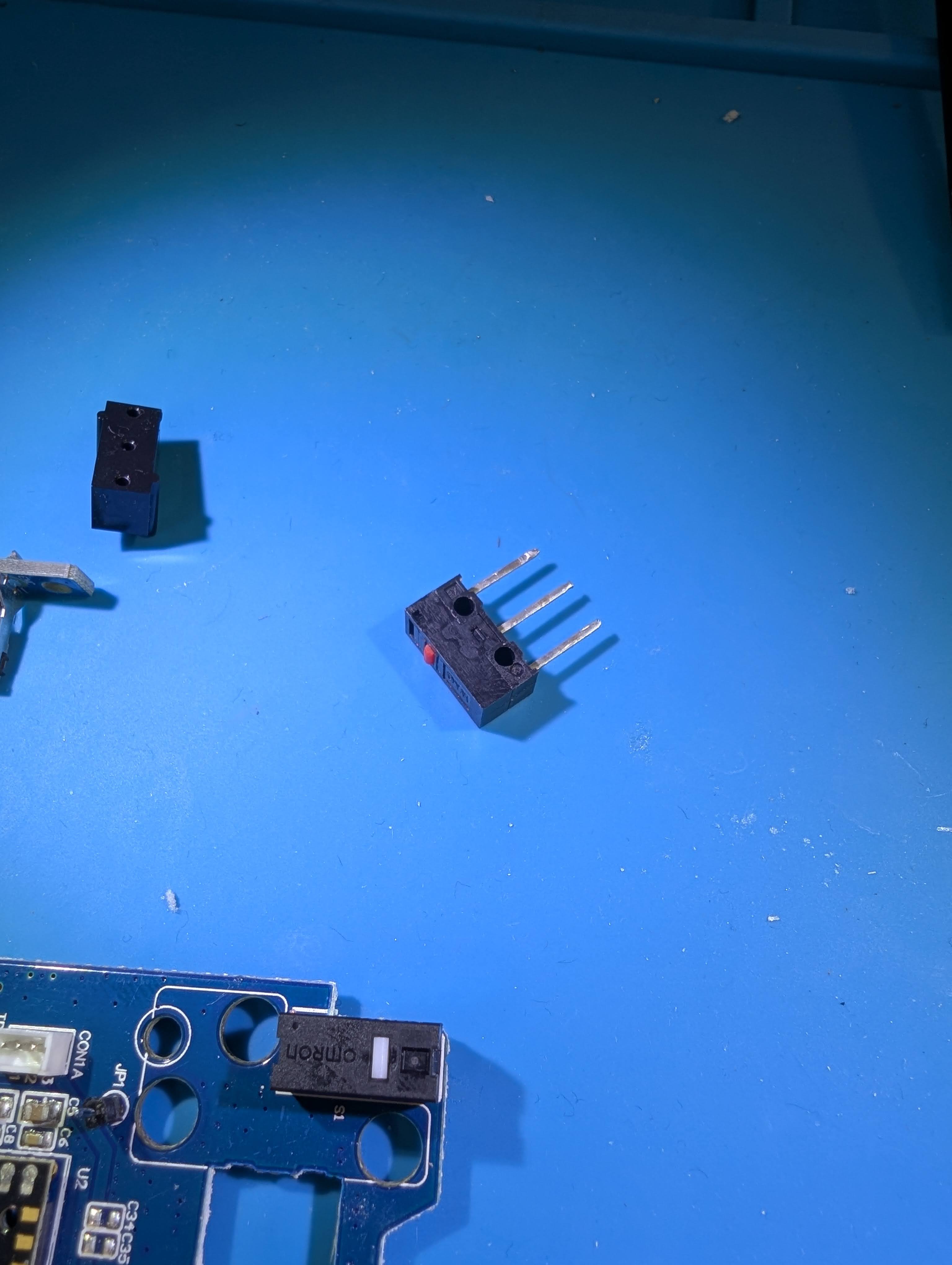

Hallo zusammen, ich würde gerne die Mikroschalter in meiner Roccat Maus tauschen. Linke und rechte Taste sollten kein Problem sein, nur das Mausrad stellt mich vor eine Herausforderung. Der Taster hat die Maße 6,75 x 5,7 x 12,75 und die Beinchen sind mit 8-9 mm sehr lange. Die werden durch einen Sockel geführt und dann auf dem Board verlötet. Hat jemand eine Idee wo man sowas herbekommt?

Achso, in meinem Bild sieht man auch den noch eingebauten Taster für links und rechts.Das sind Omron. Die haben aber glaub ich standard größe. Da gibt es eine vielzahl von Ersatzteilen. Mir gehts um den ausgelöteten im Bild.
Leider bin ich mit outemu nicht fündig geworden.

Diesen einen Händler habe ich auch gefunden und bereits bzgl. der Maße angefragt.
12,8x5,8x7,3mm; pin 7,8mm
Dankeschön, ich hab den jetzt mal bestellt.

Wenn du den Taster schon soweit ausgebaut hast, kannst ihn auch gleich reparieren. Hab ich auch schon gemacht. An den Seiten sind kleine Bügel, die man vorsichtig mit einem Cutter anheben kann. Dann geht das Gehäuse auf. Darin ist ein kleines Federplättchen, das kann wieder ein bisschen aufgebogen werden und die Kontakte kannst du vorsichtig mit einem weichen Material reinigen. 10 min friemeln <--> Tage auf Ersatzteile warten

Da ich selbst meine ›Lieblingsmaus‹ auch durch viele Jahre mitschleife… Die Kontakte sind meistens nur chronisch unterfordert. Alle paar Jahre bekommen meine einen oder zwei Tropfen K60 und dazu 100 Schaltvorgänge mit ~30mA (max Schaltstrom ist so ca. 50mA). In der Funkmaus bekommen sie gerade mal vielleicht ein Tausendstel davon. Wie auch immer, danach sind sie wieder gut für Jahre.
