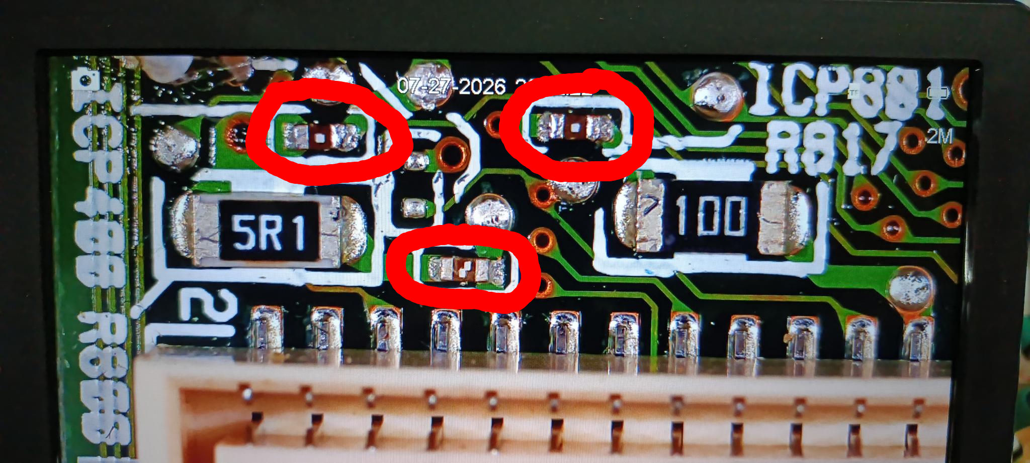

ich repariere gerade eine defekte Platine einer Daikin-Klimaanlge-Stylish.
Ursache war ein defekter Steppermotor (12V / 4xKanäle 1xgemeinsamer Spulenanschluss).
Auf der Platine war ein Kanal des zuständigen UN2003A durchgeschossen, das habe ich erneuert (war ein TSSOP, aber ging sogar gut zum löten).
Alle benutzten 4 Kanäle haben Durchgang (0 Ohm) bis zum Motor.
Jetzt läuft der Stepper aber trotzdem noch nicht.
Ausmachen konnte ich ein weiteres Bauteil das zwischen der 12V Versorgung und dem gemeinsamen Spulenanschluss des Steppers sitzt und keinen Durchgang in keiner Richtung hat.
Auf der Platine sitzen noch "gleiche" Bauteile zwischen der 12V Leitung und anderen Steppern. Diese haben alle Durchgang.
Übrigens sind all diese Bauteile mit ICP auf der Platine markiert, daher meine Annahme das dies Sicherungen sein könnten.
Ich gehe jetzt erst mal davon aus das dies Sicherungen sein könnten.
Was meint Ihr, ist da meine Annahme richtig?
Und wenn ja, wie hoch sollte ich dann die Ersatzsicherung wählen? 500mA als lt. Datenblatt zulässig angegebener Strom vom UN2003A?
Der Stepper hat bei jeder Wicklung 370 Ohm gegen den gemeinsamen Anschluss.
Das sind alles Bauteile SMD-603 Größe.
Im Anhang ein Bild der Platine mit markierten 3 Bauteilen die zwischen 12V und Stepper sitzen. Von der Markierung her konnte ich nichts finden was mir weiter helfen könnte.
Das linke, obere Bauteil ist die als von mir defekt angenomme Sicherung. Das hat ein Quadrat als Markierung. Die anderen 2 markierten Bauteile sitzen jeweils auch vor dem gemeinsamen Spulenanschluss eines Steppers und haben in beiden Richtungen 0 Ohm.
Könnte das wirklich eine Sicherung sein oder eher ein Opferwiderstand 0 Ohm oder was ganz anderes?
LG Mone

Bei 12V und 370 Ω Spulenwiderstand fließen nichteinmal 40 mA. Die Sicherung dient als Brandschutz. Den ULN2003A kannst du damit sowieso nicht schützen, weil der viel schneller kaputt ist, als die Sicherung durchschmilzt.
Bevor du irgendwelche Sicherungen tauscht, solltest du erstmal zu klären, warum die Sicherungen und der ULN2003A überhaupt kaputt gegangen sind.
Was war an dem Steppermotor defekt und wie kam es zu dem Defekt?
Könnte das wirklich eine Sicherung sein oder eher ein Opferwiderstand 0 Ohm ...?
Wo siehst du den Unterschied?

Bourns hatte braune Widerstände: CHV0603-FX das Viereck in der Mitte könnte eine stilisierte "0" darstellen. Dagegen spricht, das der untere zwei Vierecke hat. Es könnte noch ein Ferrit sein, aber ich hab noch nie braune gesehen. Bei Sicherungen gibts m.W. nur grüne, schwarze, weiße und graue. Mein Tipp: ein Null-Ohm-Widerstand.

Die gemeinsame Verbindung COM des ULN2003 darf NICHT direkt (Leiterbahn ,Sicherung) mit den 12V verbunden sein an denen der Mittenanschluss des unipolaren Schrittmotors hängt, sondern muss uber eine zumindest 12V Z-Diode gehen damit die Spannung an COM zumindest 24V erreichen kann, denn die Schrittmotorspulen wirken wie Trafos.
Momo schrieb:
Wollte eigentlich nur gerne wissen ob mir da jemand weiter helfen kann
Scheinbar nicht, denn die Antwort dass es 0.5 bzw. 0.75A flinke Sicherungen sind hast du von hinz bekommen, rotzt jedoch einen Antwortbeitrag raus unter aller Sau.
Ersetze die defekte Sicherung gegen eine 15-35V Z-Diode mit Kathode Richtung COM, am Besten an allen ULN.

Das Bauteil das ich als Sicherung vermute, sitzt in der Leitung vom gemeinsamen Spulenanschluss des Steppers zu 12V - nicht zwischen Common des UN2003A zu 12V.
Einen 0 Ohm Widerstand schließe ich insofern aus, das ich sowas eigentlich nur von sehr viel früher her kenne und ich denke das heutzutage da eher eine Sicherung drin ist um definierter abzuschalten.
Und auch weil das andere Bauteil im Prinzip das gleiche sein sollte aber eine andere Markierung hat (2 statt 1 weißes Quadrat). Wären das jeweils 0 Ohm Widerstände, wären das doch die gleichen Symboe darauf?
Wenn das eine Sicherung ist, dann würde ich die so auslegen: 12V / 370 Ohm pro Wicklung = 32mA. Bei Ansteuerung von 2 Spulen im Vollschritt wären das dann 64mA. Die Sicherung würde ich dann für einen doppelten Strom auslegen (irgendwelche Anlauf- oder Induktionsströme), das wären dann 128mA, dann würde ich die nächste größere Sicherung in Baufoem 603 mit 250mA oder 375mA nehmen, je nachdem was ich bei Ali finde.
So sollte ich doch genügend Ampere als Reserve haben ohne das die Sicherung auslöst und gleichzeitig genügend Verschmor-/Brandschutz haben.
Würdet Ihr das auch so sehen oder liege ich eurer Meinung nach falsch?

H. H. schrieb:
z.B. Littelfuse Serie 435.
Für Dich übersetzt: Das sind Sicherungen, du musst jetzt eine Lieferquelle für genau diese finden.
H. H. schrieb:
