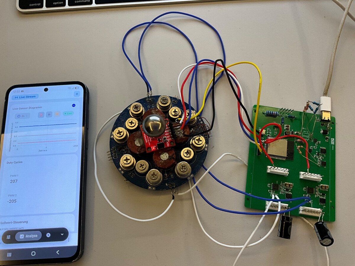

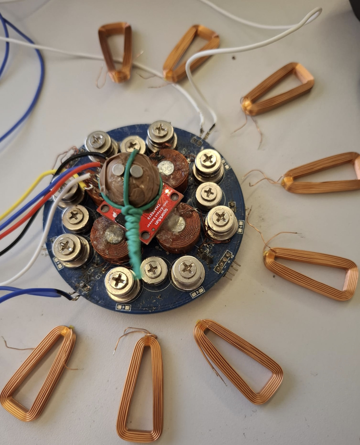

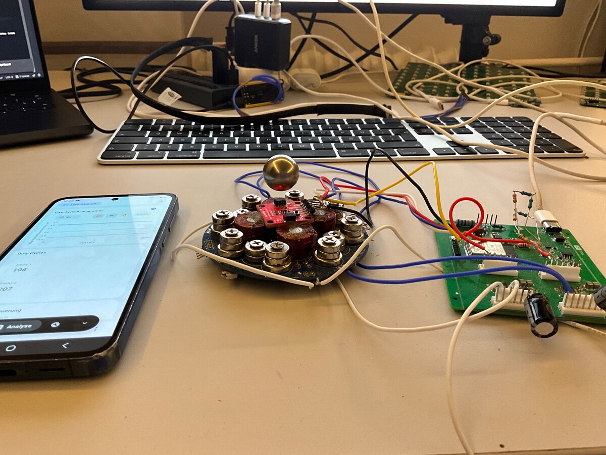

ich möchte euch ein Projekt vorstellen, an dem ich in letzter Zeit intensiv gearbeitet habe: ein vollständig funktionsfähiges, aktiv geregeltes Magnetschwebesystem mit einer selbst entwickelten Platine.
Im Unterschied zu vielen einfachen Magnetschwebeprojekten, bei denen ein Magnet lediglich unterhalb eines einzelnen Elektromagneten hängt, wird das Objekt bei meinem Aufbau aktiv in mehreren Freiheitsgraden stabilisiert. Die Position wird fortlaufend über Sensoren erfasst und durch digital geregelte Elektromagnete korrigiert.
Zusätzlich zur Hardware habe ich eine eigene Analyse- und Steuerungs-App entwickelt. Damit lassen sich während des Betriebs unter anderem folgende Funktionen nutzen:
  • Echtzeitanzeige der Sensorwerte und PWM-Signale
  • Anpassung der PID-Parameter (K_p), (K_i) und (K_d) ohne erneutes Kompilieren oder Flashen
  • Veränderung der Sollposition beziehungsweise Schwebehöhe
  • Kalibrierung und Überprüfung der Sensoren
  • Beobachtung des Regelverhaltens direkt am schwebenden Objekt

Eigentlich ist ja immer interessant, wie die Position des schwebenden Teils gemessen wird, und interessant ist es, wenn kein zusätzlicher Sensor (Lichtschranke, Kamera) notwendig ist.
Dein Ding scheint 12 Magnete zu besitzen, das ist fur viele Anwendungen overkill, aber vielleicht genau das notwendige für deinen Uhrzeiger - wenn er an der Wand hängt und nicht auf dem Tisch

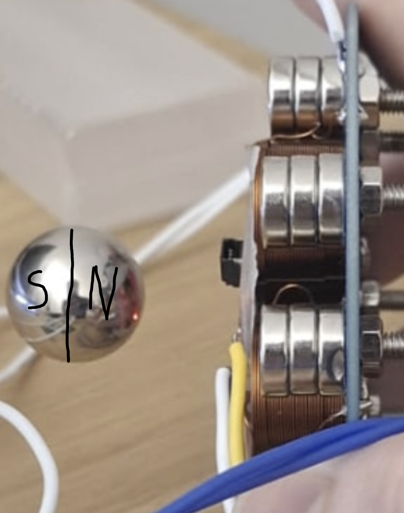

Ist das dritte Bild eine Wunschvorstellung?
Die beiden anderen zeigen die übliche Anwendung, wo das Objekt /über/ den Magneten schwebt - das dritte Bild, sofern korrekt ausgeerichtet, aber würde, wenn es real wäre, einen Gegenstand zeigen, der /neben/ den Magneten schwebt.
/Das/ wäre als "Design-Uhr" o.ä. sicherlich ein Hingucker.

Vielen Dank für das Feedback! Das dritte Bild mit der Uhr ist tatsächlich ein eventuelles Folgeprojekt. Es ist zwar aktuell nur ein KI-generierter Entwurf, aber ein Anfang ist bereits gemacht: Der Schwebemagnet schwebt schon stabil in der vertikalen Ausrichtung, wie auf dem angehängten Foto zu sehen ist.

Vielen Dank für das Feedback! Zu den 12 Magneten kurz zur Erklärung: Die sind tatsächlich zwingend für die stabile Schwebe notwendig. Sie bilden zusammen einen Magnetring um die Schwebevorrichtung. Ein solcher Ring ist erforderlich, weil sein spezifisches Magnetfeld genau die Eigenschaften erzeugt, die für eine stabile Schwebelage physikalisch notwendig sind.

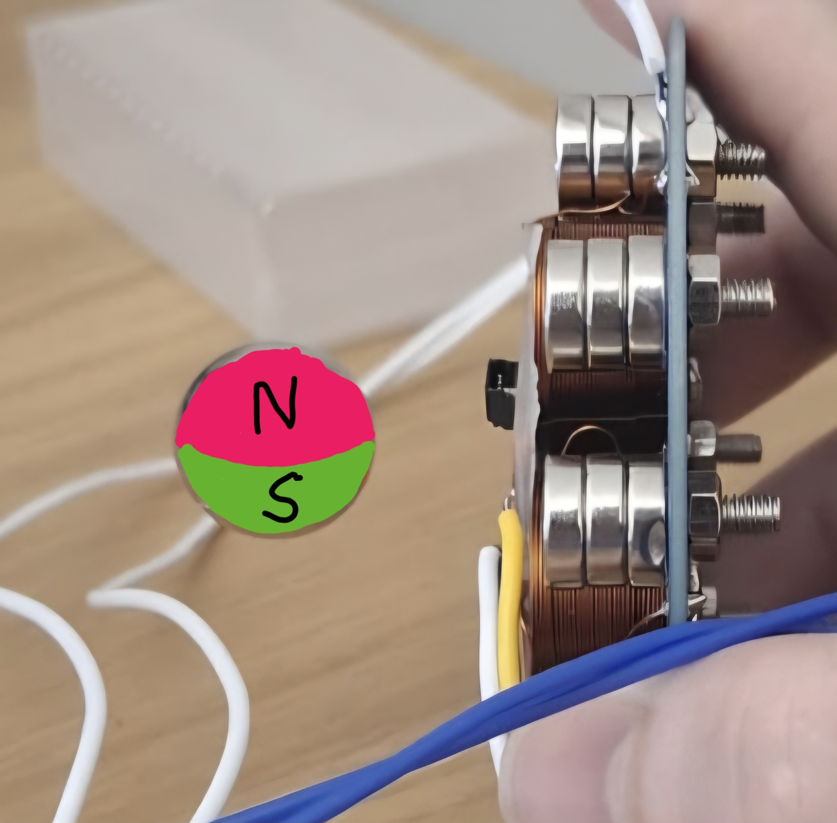

Jetzt ist am Magnet noch kein Zeiger angebracht; der Zeiger übt ein zeitabhängiges Drehmoment auf den Magneten aus; das muss alles ausgeregelt werden
#8081306
Dominic schrieb:
Nicht wenn der Schwerpunkt des Zeigers genau auf den Schwerpunkt des Magneten fällt.
Man könnte am hinteren Ende des Zeigers noch ein entsprechendes Gegengewicht vorsehen, so dass der Zeiger durch seine eigene Gewichtskraft nicht anfängt sich von selbst zu drehen!
Ich gehe davon aus, dass die Kugel ein polarisierter Magnet ist, der in Richtung der Zeigerachse polarisiert ist (Bild) und nicht etwa um 90 Grad dazu verdreht.
Welcher von den 3 Zeigern soll den schweben? Ich persönlich würde den Sekundenzeiger vorziehen, weil man so die Schwebung und die Sekundenanzeige im Sekundentakt gleichzeitig beobachten und bewundern kann! Stunden- und Minutenanzeige könnten als kleines LCD-Display in der oberen Hälfte des Ziffernblattes integriert werden.
Am genialsten wäre es natürlich, wenn alle 3 Zeiger schweben könnten ;-)

Der Schwerpunkt des Zeigers müsste auch mit dem Schwerpunkt der Kugel übereinstimmen (der liegt wohl im Kugelinnern des Magneten), um weitere unerwünschte bzw. schwer ausregelbare Drehmomente zu vermeiden
OP #8081315
Genau, das Schwerpunktproblem beim Zeiger löse ich über ein Gegengewicht. Zur Skizze nochmal: Die Polung und Orientierung ist genauso wie in meiner Skizze. Die Schwerkraft erzeugt allerdings ein leichtes Kippmoment auf den Magneten selbst, also unabhängig vom Zeiger, wodurch er leicht aus der Ebene kippt. Ob und wie stark das am Ende die Stabilität beeinträchtigt, muss ich noch austesten. Was die Zeiger-Logik angeht: Ich plane eine eigene App dafür. Auf dem KI-Bild/Entwurf sieht man kleine Aussparungen, das sollen später LEDs werden. Über die App lässt sich dann flexibel einstellen, ob der schwebende Zeiger als Stunden-, Minuten- oder Sekundenzeiger läuft. Finn hat aber völlig recht, der Sekundenzeiger wird wahrscheinlich die größte Challenge: Durch die schnellere, kontinuierliche Bewegung wird die Regelung deutlich komplexer und das System potenziell instabiler. Die Drehbewegung möchte ich über zusätzliche Spulen lösen, die um das System herum angeordnet sind, ähnlich wie auf dem einen Bild. Je nach Spulenstrom stellt sich der Zeiger dann in den passenden Winkel. Ob das am Ende über eine reine Steuerung läuft oder ich eine echte Regelung brauche, schaue ich mir im nächsten Schritt an.

Wie schwer ist eigentlich dieser verspiegelte Kugelmagnet? Ist der nicht fix und fertig als verspiegelter Kugelmagnet gekauft? Ich frage, weil auf dem Bild 3 aus dem letzten Post sieht der irgednwie anders aus, als ob du sein Innenleben selbst gestaltet hast ??
OP #8081323
Der Magnet wiegt zwar etwa 60 g, allerdings spielt das Gewicht kaum eine Rolle, da er vom Permanentmagnetring getragen wird und nicht von den Spulen, dadurch verbraucht eine gut parametrierte Regelung im ruhigen Zustand fast keinen Strom. Beim Betrieb über USB-PD (meist bei 9 V, teilweise bis 20 V) liegt der Stromverbrauch bei stabiler Schwebelage gerade einmal bei 0,01 bis 0,1 A, wovon der Großteil bereits auf den ESP32, den Sensor und die restlichen Bauteile entfällt.
Auch das lässt sich mit einem kleinen Gegengewicht in der Z-Achse lösen.
Damit insgesamt nicht zu viel Gewicht an der Kugel hängen, könnte man den Zeiger aus leichter schwarzer Tonpappe aus dem Bastelbedarf herstellen.

Kann ich nachvollziehen für den "waagerechten Betriebszustand". Aber wie wird die Schwerkraft (auch wenn es nur 60g sind) kompensiert, wenn die Vorrichtung mit den Gegenmagneten senkrecht steht (Bild 3, "Uhrfall")? Wo kommen die 0,6 Newton "Auftriebskraft" für diesen Betriebszustand (Bild 3) her (der Permanentmagnet kann ja eine Kraft nur in horizontaler Richtung dann aufbringen)?
OP #8081349
Das liegt an deen speziellen geometrischen Eigenschaften das Permanentmagnetrings: Durch das passende Positionieren des Permanentmagnetrings lässt sich ein Punkt finden, an dem der Ring die Gewichtskraft des Schwebemagneten in alle Raumrichtungen vollständig aufnimmt, sodass die Spulen an diesem Betriebspunkt theoretisch gar keine Kraft mehr aufbringen müssen.

OP #8082489
Giovanni schrieb:
würde mich interessieren welches (3D) FEM Programm Du dafür verwendest? Speziell für die Berechnung der Kraft.
Aktuell verwende ich Gmsh für die 3D-Geometrie und Vernetzung sowie GetDP als eigentlichen FEM-Solver. Gesteuert wird das Ganze über Python.
Giovanni schrieb:
Anmerkung zu den PMs: Es gibt 8 PM im Kreis, dann zusätzlich 4 PM dazwischen und 4 Spulen für die Regelung. Nach den Bildern sind die Ringmagnete mit Schrauben befestigt. Schrauben aus magnetischen Material machen aber einen "magnetischen" Kurzschluss - nicht ganz optimal.
Ich bin gerade dabei, einen V2 Aufbau zu machen (siehe Bild), der ein homogeneres Magnetfeld hat. Und er braucht gar keine Schrauben mehr. Aber trotzdem vielen Dank für die Info.

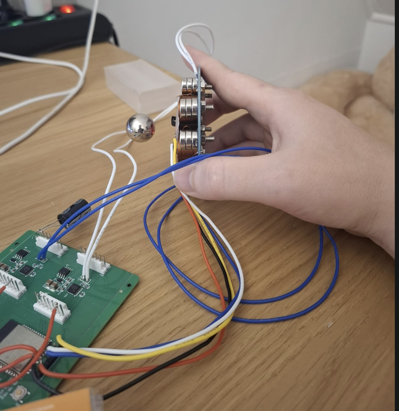

Hallo, ich würde gerne verstehen, wie das System mit der Magnetkugel in vertikaler Ausrichtung funktioniert. Vermute, dass die Kugel ein Magnet mit Nord und Südpol ist. Aber wie kann er auf Abstand in Position gehalten werden, ohne angezogen zu werden. Abstoßende Kraft Nordpol auf Nordpol.... Aber wie wird verhindert, dass sich die Kugel nicht dreht und dann ein Anziehung stattfindet ?
Gibt es irgendwo eine Erklärung zu dem Funktionsprinzip ?

#8084168
Dirk F. schrieb:
Aber wie wird die Kugel daran gehindert, sich zu drehen, also Nord und Südpol werden vertauscht ?
Weil sich Systeme immer auf den minimalen Energiezustand (hier die Energie des Magnetfeldes) einstellen.
Beispiel (NICHT Nachmachen!): Wenn Du dein Bierglas umkippst, da läuft das Bier auf den Teppich und nicht an die Decke. Gravitation - oben höherer Energiezustand als unten.
OP #8084171
Der statische Magnetring trägt nicht nur zur Einstellung der Schwebehöhe bei, sondern erzeugt auf den Schwebemagneten auch ein rückstellendes Drehmoment. Wird der Magnet gegenüber seiner vorgesehenen Orientierung gekippt, wirkt dieses Moment der Kippung entgegen und richtet ihn wieder aus.
Betrachtet man die Schwebeebene als x-y-Ebene, werden lediglich die seitlichen Bewegungen in x- und y-Richtung aktiv geregelt. Die Schwebehöhe in z-Richtung sowie die Kippwinkel um die x- und y-Achse werden durch die statische Magnetanordnung passiv stabilisiert.

OP #8084514
Giovanni schrieb:
Vielleicht reichen für die Regelung auch 3 E-Magnete? Vielleicht ist es besser mehrere Hallsonden zu installieren um die Position der Kugel besser erfassen zu können?
Rein theoretisch haben wir nur zwei zu regelnde Freiheitsgrade, daher reichen auch zwei regelbare Elektromagnete aus. Genau so ist mein aktueller Aufbau auch umgesetzt. Die jeweils gegenüberliegenden Spulen auf der X- bzw. Y-Achse sind in Reihe geschaltet, und zwar so, dass auf der dem Magneten zugewandten Seite einer Spule ein Nordpol und auf der gegenüberliegenden Seite ein Südpol entsteht.
Mehr Hall-Sensoren könnten das System sicherlich noch robuster machen. Aktuell habe ich vor allem mit dem Rauschen und der begrenzten Messrate des Hall-Sensors zu kämpfen, die Abstände zwischen den Messungen sind definitiv ein limitierender Faktor. Es gibt allerdings noch einige andere Punkte, die für die Gesamtstabilität deutlich relevanter sind und an denen ich noch arbeite. In horizontaler Richtung ist der geschlossene Regelkreis inzwischen sehr stabil und nur größere Störungen bringen den Magneten noch zum Absturz. In vertikaler Richtung ist es schwieriger, da durch die Schwerkraft eine permanente Vorspannung bzw. potentielle Beschleunigung im System vorhanden ist, wodurch diese Achse deutlich kritischer wird.

Ausgehend von der horizontalen Lage:
Eigentlich kann man ja nur das Magnetfeld (erzeugt von PM+Elektro) regeln. Man nimmt an, dass bei einem gleichförmigen Feld, die Kugel schön in der Mitte bleibt. Dies erfolgt durch die statische Kennlinie + Regelung. Die Grenzen der Stabilität der Kennlinie (große Auslenkung) bekommt man dann aus der FEM Rechnung.
Im vertikalen Fall ist die Situation komplizierter. Man müsste dafür den Feldverlauf für Sollposition + Gewicht kennen, und diesen als Sollwert für die Regelung verwenden.
Falls sich die schwebende Magnetkugel etwas um die eigene Achse dreht, dann wird es interessant. Hat einen Einfluss auf das Magnetfeld bei gleicher Position.
