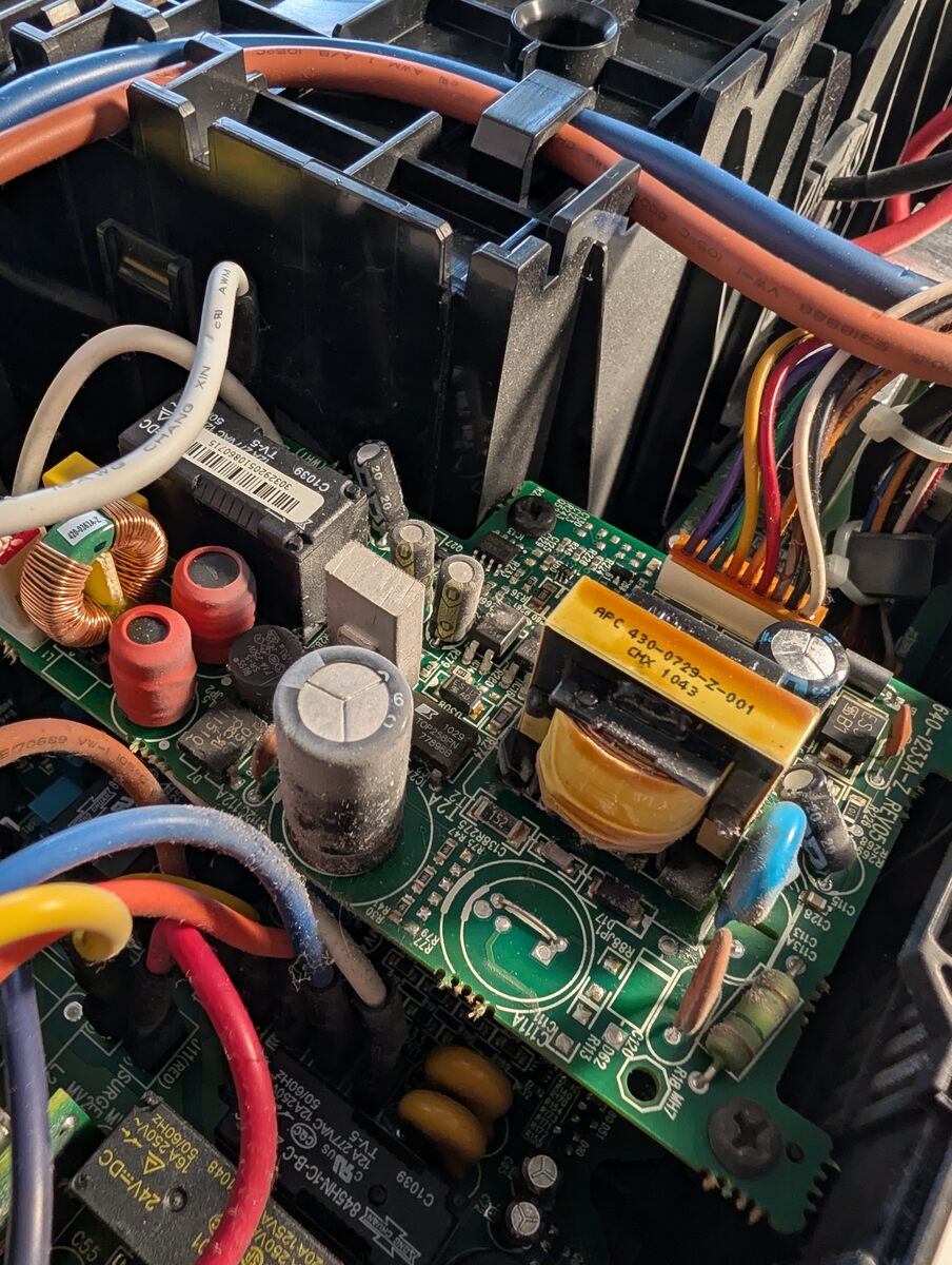

ich habe eine APC Backup-Pro 900 USV, die gelegentlich den Fehler F05 anzeigt. Nach einem Neustart läuft sie wieder. Beim zweiten Auftreten habe ich das Gerät geöffnet, um zu prüfen, ob eventuell defekte Kondensatoren die Ursache sind. Beim Öffnen habe ich bereits einen typischen verbrannten Elektronikgeruch wahrgenommen.

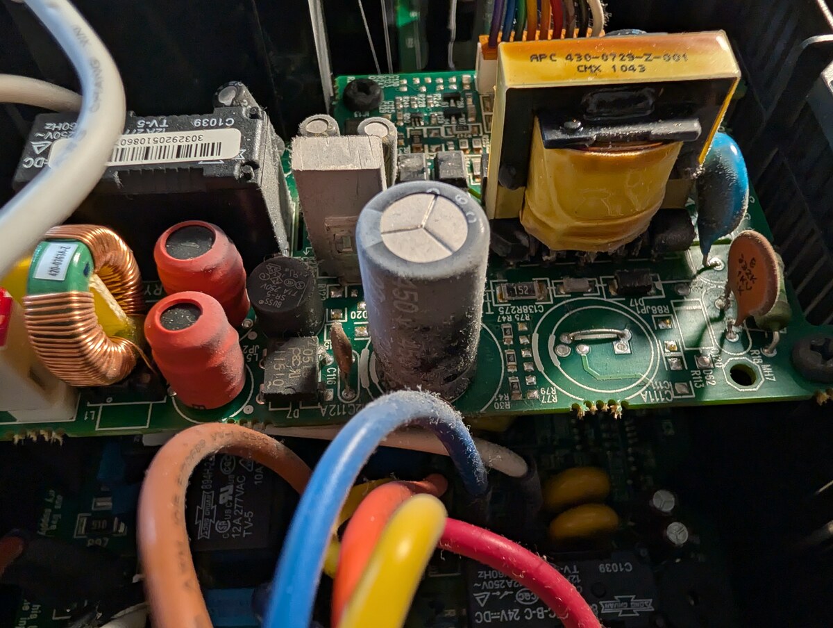

Bei der Sichtprüfung fiel mir auf der Platine mit der Bezeichnung 640-1233A-Z weißes Rückstände um die Bauteile herum auf, in der Nähe des Transformators (APC 430-0729-Z-001). Der Kondensator C103 scheint außerdem leicht gewölbt zu sein.
Hat jemanden schon sowas gehabt ?
LG
Das einzige an 'weißen Rückständen', was ich sehe, ist Staub/Dreck.
Den Elko auf jeden Fall und möglichst zügig auswechseln. Falls nicht ohnehin schon verbaut, (wieder) einen 105°C-Typ verwenden, und nach Möglichkeit (unter Beachtung der Abmessungen sowie des Pin-Abstandes) die Spannung höher wählen, also z.B. verbaut 25V -> 35V oder 50V-Typ nehmen. Platine nach Ausbau des defekten Elkos an dieser Stelle reinigen, Leiterbahnen auf eventuelle Beschädigung durch ausgelaufenes Elektrolyt kontrollieren, Platine per Pinsel und/oder Druckluft reinigen...
(Firma: Funkenflug Industries)
Prüf mal die Akkus, sind die noch gut? Fehler F05 deutet auf ein Problem mit der Ladeelektronik hin, allerdings würden mich bei dem dicken Elko keine Fehlalarme wundern. Wie schon gesagt wurde, der muss erneuert werden.
OP
Akku scheint noch gut zu sein. Der hält gute 30 minuten mit 280W Last. Self-test wurde auch bestanden. Ich tausche mal den Elko und beriche wieder. Welcher Hersteller würdet Ihr empfehlen ?
Danke euch!
Beitrag #8085878 wurde vom Autor gelöscht.
Nochmal Glück gehabt, würde ich sagen. Oft gibt es bei schlechten Cs schlimme Folgefehler (Halbleiter gehen wegen temporärer Überspannung kaputt). Nicht mehr einschalten. Zur Not einen anderen C parallelschalten. Liegt der SMD-Kondensator parallel zum Elko?
Welche Werte (inkl. Hersteller und Serie) hat der andere große Elko?
