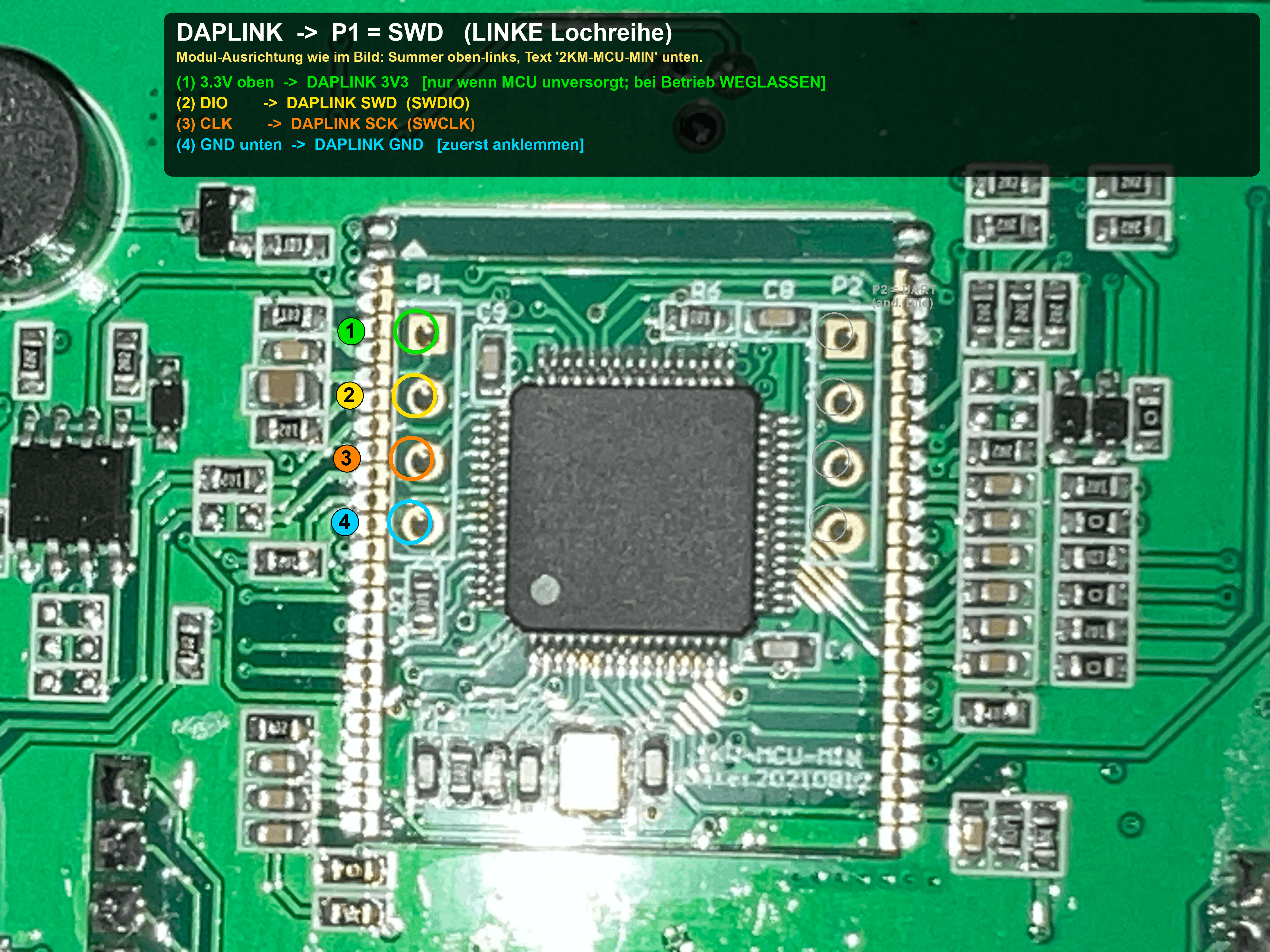

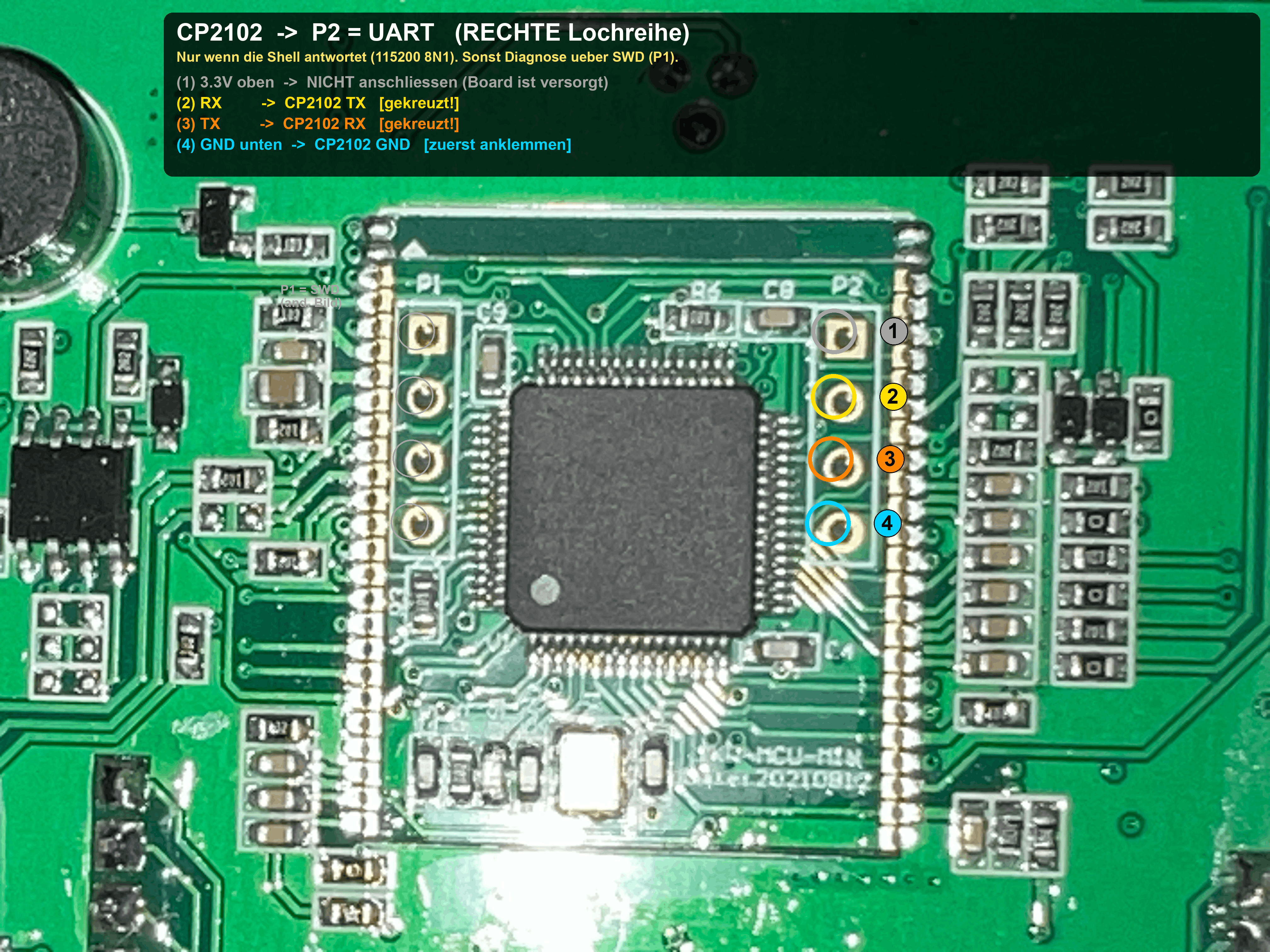

Zu den zwei angehängten Fotos (mit meiner vermuteten Pinbelegung, bitte gegenprüfen):
Foto 1 – P2 (rechte Lochreihe) = UART: von oben nach unten 3.3V / RX / TX / GND. Plan: CP2102 (3,3 V!), RX/TX gekreuzt, 3.3V NICHT anschließen (Board läuft), 115200 8N1. Foto 2 – P1 (linke Lochreihe) = SWD: von oben nach unten 3.3V / DIO(SWDIO) / CLK(SWCLK) / GND. Plan: DAPLINK, 3V3 nur bei stromloser MCU.
Meine Fragen:
Hat jemand die finsh-Shell des N32G455 bei der R-Serie schon erreicht? Stimmt meine UART-Belegung an P2 (siehe Foto 1)? Andere Baudrate nötig? Kennt jemand einen SOC-Reset-/Kalibrier-Befehl über drv_bms_send_debug oder das RS485-BMS-Protokoll dieser Geräte? Alternativ über SWD (Foto 2): Weiß jemand, in welchem Flash-Datensektor der N32G455 den SOC/Zustand ablegt?
