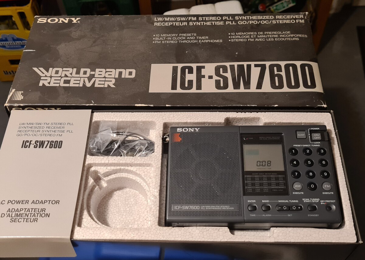

Siehe Bild. Funktioniert, hat aber schlechten Empfang. Die Schiebeschalter sind nach all den Jahren aufmerksamkeitsbedürftig. Das Teil braucht Liebe, für die ich keine Zeit habe.

nur zur Info, der Sony ist heute hier wohlbehalten eingetroffen und hat mich überrascht mit der Frage, ob das Gerät jemals benutzt wurde. Es sind absolut keinerlei Gebrauchsspuren zu erkennen und die Kabel der beiliegenden Ohrhörer, sowie des Netzteils sind auch noch fabriktypisch zusammengerollt.
Wie zu erwarten -und wie du auch beschrieben hattest- hatte das Radio alterbedingt den bekannten Defekt, nämlich total unempfindlich, also "taub" zu sein.
Die Schuldigen waren SMD-Elkos die ich vorsorglich alle gewechselt habe mit dem Ergebnis, dass das Teil jetzt wieder die Flöhe husten hört und ordentlich Krach macht so wie in damaligen Zeiten. Ok, diese Wechselsei war schon recht fummelig, aber das Ergebnis ist jetzt ein über 35 Jahre altes, aber neues Radio in absolut sammelwürdigem Zustand.
