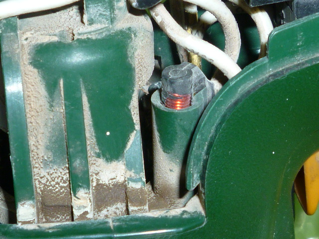

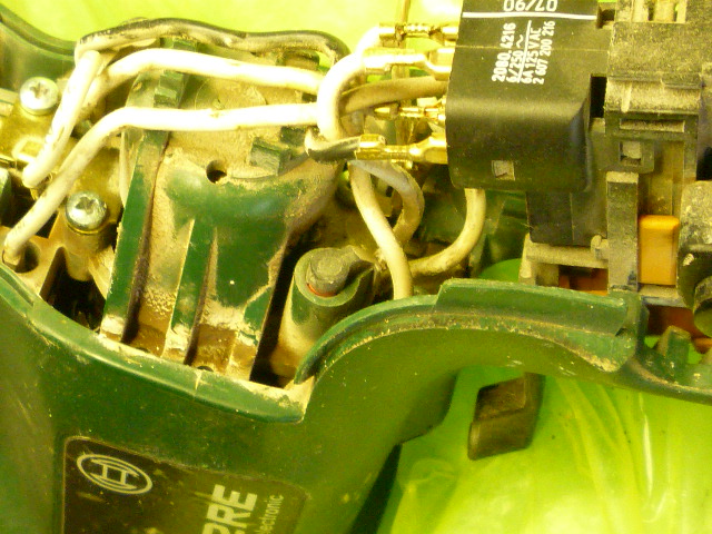

Hm, hab' ein kleines Problem. Nach dem Tausch der Motorkohlen wackelt die Maschine wie blöd bei arretierter Drehzahl. Im Normalbetrieb, An/Aus und Drehzahl ist alles okay. Jetzt habe ich aus Versehen diese kleine runde Teil mit der roten Wicklung ein wenig reingestubst. Wozu ist das bitte gut ?
OP #8090827
Also ich habe doch geschrieben dass die Maschine im Normalbetrieb normal läuft. Nur wenn ich die Drehzahl über das Rädchen feststelle läuft sie extrem unruhig. Müßten sich die Kohlen erst einlaufen dann würde das Wackeln ja bei beiden Betriebsarten auftreten. Wackelkontakt vielleicht, aber wieso nur bei eingestellter Drehzahl und nicht immer ? Das Rädchen funktioniert doch wohl rein mechanisch.

Und nur wenn man irgendwas mit dem Rädchen macht, das ist ein verstellbarer Anschlag für den Bedienknopf, dann ruckelt was.
Bei Vollgas wird die Drehzahlelektronik kurzgeschlossen, ist also nicht aktiv.
Bei reduzierter Drehzahl ist die Elektronik aktiv. Triac-Phasenanschnittdimmrr mögen es nicht, wenn auch nur Mikrosekunden der Strom ausfällt, weil die Kohlen kurz keinen Kontakt geben, dann bleiben sie den Test der Halbwelle und eventuell der nächsten aus und der Motor stottert.

Ja sicher, so sieht das bei meiner Bosch Bohrmaschine auch aus. Aber in dem Knopf befindet sich Elektronik. Vermutlich ein Phasenanschnitt mit Triac.
Meine Bohrmaschine stottert bei niedriger Drehzahl ein bisschen, wenn sie lange ungenutzt herum lag. Das geht immer von alleine wieder weg.
OP #8091207
Also das mit der Phaseanschnittssteuerung scheint mir am schlüssigsten. Dann laß ich sie mal bei Bedarf ne Runde laufen und hoffe dass die Kohlen sich dann eingelaufen haben. Danke an alle für's mtdenken, gemeinsam sind wir immer schlauer.

Schaue aber dennoch vorher nochmal nach, ob die Kohlen richtigrum eingebaut sind. Die fluchten nicht immer mit der Mittelachse des Rotors, sondern sind oft seitlich ein wenig versetzt, um das Bürstenfeuer zu verringern. Wenn die falsch eingesetzt sind, dann streift nur eine kleine Kante der Kohlen den Kollektor.
