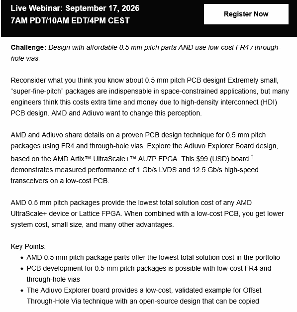

Adam Taylor sagt, es geht. Wie es geht will er in webinar zeigen:
https://webinar.amd.com/Escape-Artist-Routing-0-5-mm-Pitch-BGAs-Without-HDI/en/registration
Bin gespannt wieviele balls er wirklich verwendet hat, alle geht nicht, nicht mit diesem package.

Spannend, will nicht bis 17september warten, muss aber wohl.

Man muss vorsichting sein mit "geht nicht" aussagen. Habe mein eigenes design angeschaut, und da habe ich 0.3/0.1 THT VIA's verwendet. Mit so was ist schon viel mehr möglich als mit 0.4 VIA. Trotzdem routing ALL balls out ohne HDI ist schwierig. Adam hat aber versprochen das es als open-source projekt öffentlich macht.

Hm, AMD hat mir passend zu dem Thema eine Einladung zum WebSeminar geschickt (siehe Anhang).
Mglw. eine neue Version eines Seminars aus dem Juni:

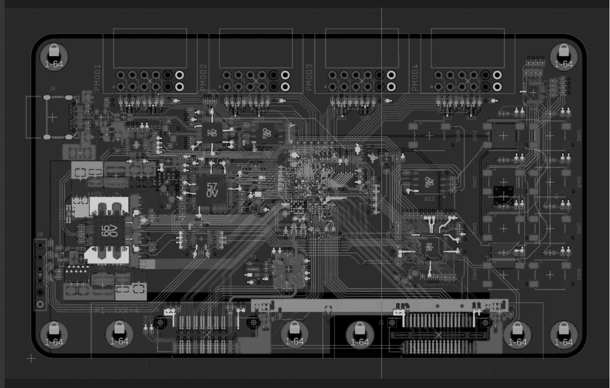

Mglw. geht es um ein billiges Artix7 Ultrascaleboard (Layout-screenshot im Anhang)
OP
Bradward B. schrieb:
Hm, AMD hat mir passend zu dem Thema eine Einladung zum WebSeminar geschickt (siehe Anhang). Mglw. eine neue Version eines Seminars aus dem Juni:
https://webinar.amd.com/Designing-with-Super-fine-pitch-0-5-mm-AMD-Embedded-Devices
https://explorerboard.tech/
Danke für die links, da sieht man auch den PCB bei der minute 41! 0.3mm VIA ein bishen mit Offsets spielen und dann geht es!
