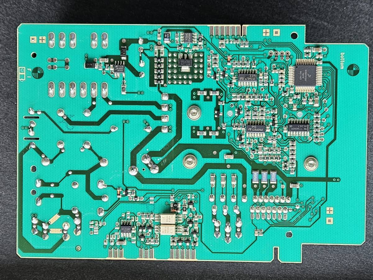

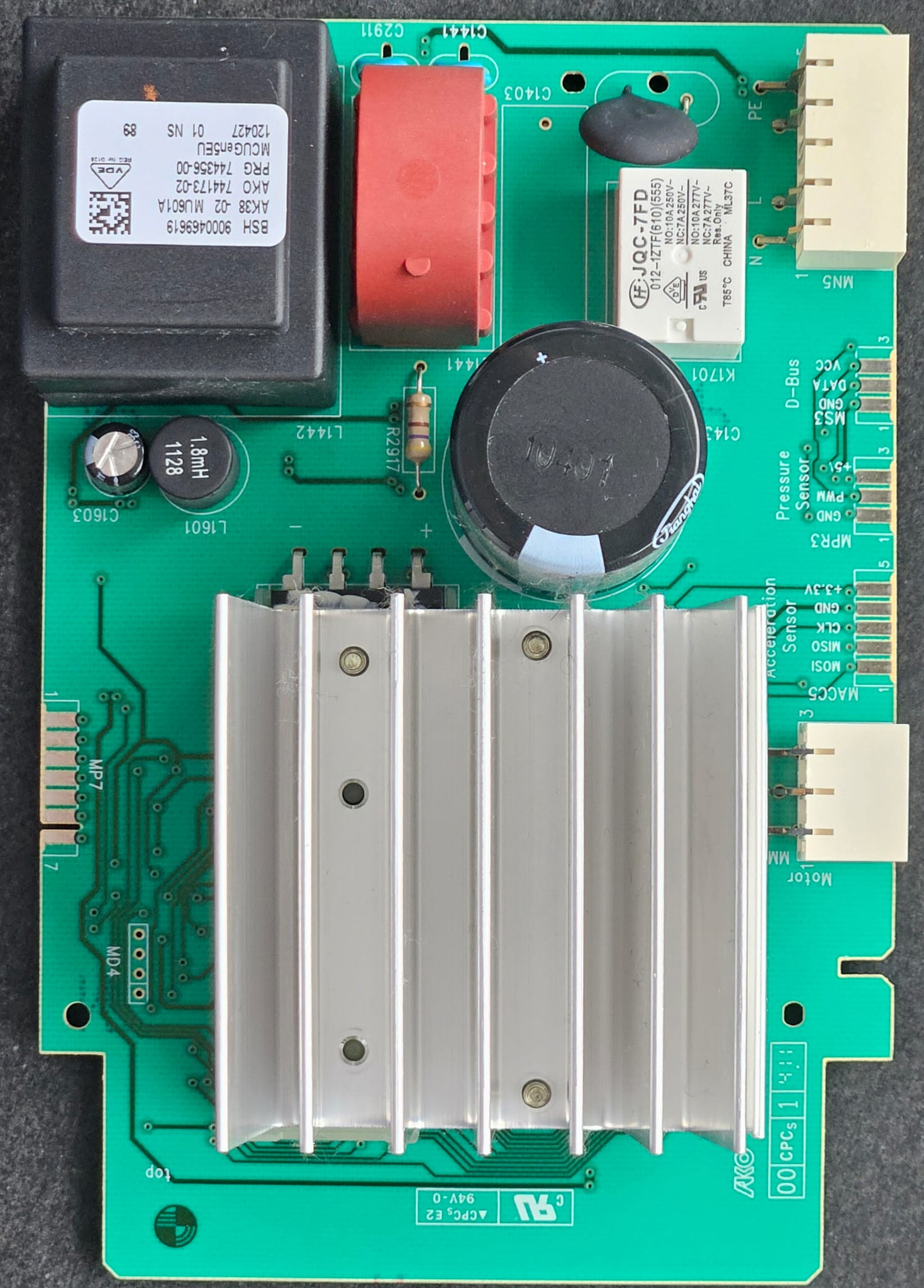

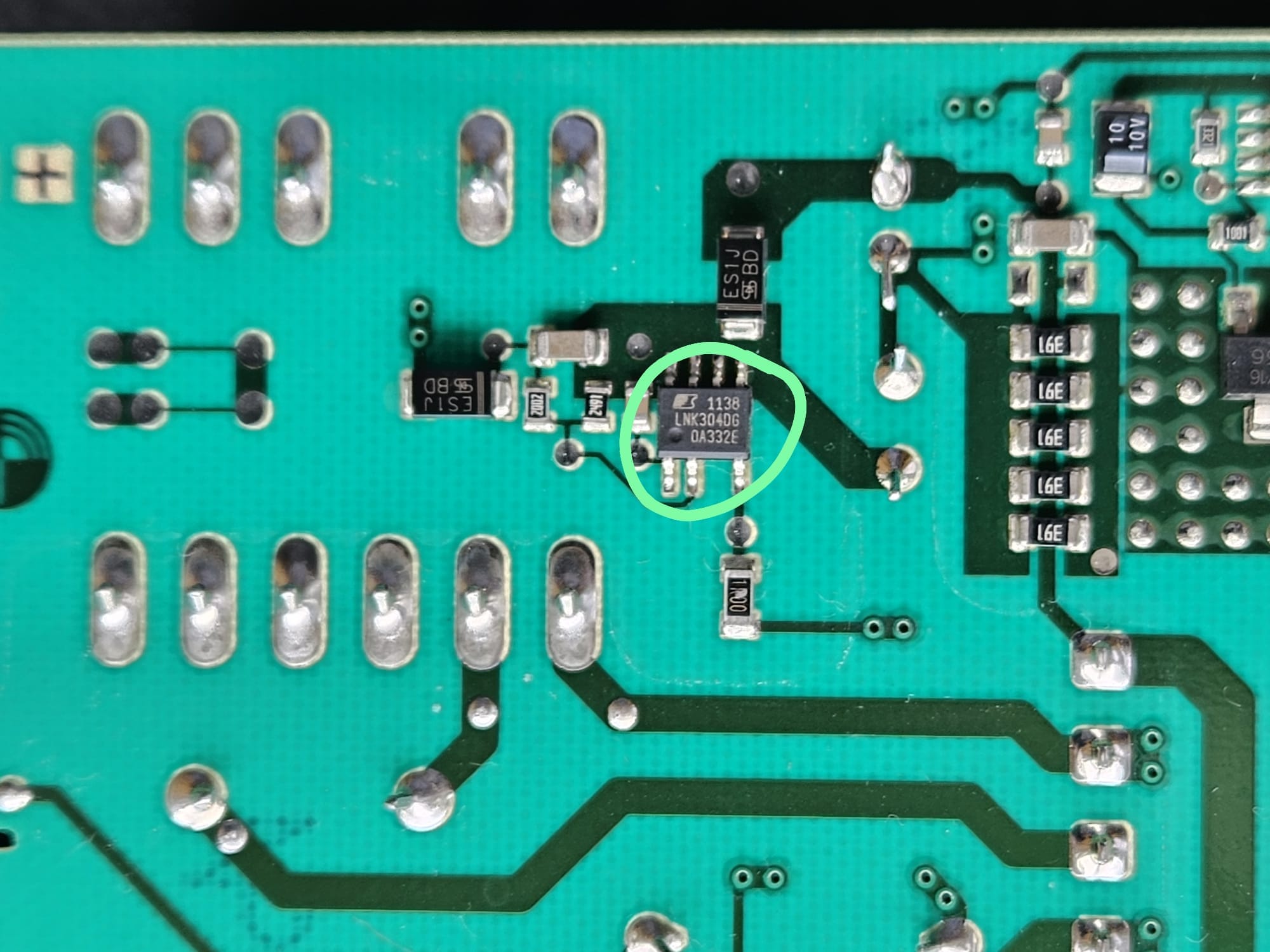

meine Bosch Waschmaschine WAS28493/14 meldet seit gestern E57 als Fehlermeldung. Das ist das Inverterboard, das den Trommelmotor ansteuert. Nach kurzer Recherche ist meistens der LNK304 schuld und muss (ggf. mit Peripherie) getauscht werden.
Beigefügt Fotos der Platine, den großen Elko habe ich entladen.

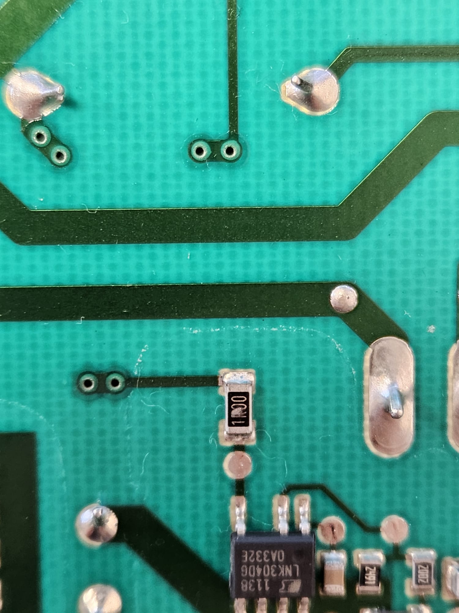

Ich würde den LNK304DG tauschen. Möglicherweise ist auch der Sicherungswiderstand defekt, ist das 1R00? Der sieht auffällig aus.
Was sollte ich aus eurer Sicht noch messen und ggf. tauschen?
Danke für eure Unterstützung! VG Steffen

Der 1Ω (1R00) ist nicht der Sicherungswiderstand, das ist der Shunt für die Strommessung - scheint aber auch hinüber zu sein. Auch mitbestellen.
Ich kann es aus der Ferne schlecht beurteilen, evtl. ist der R2917 (oben) der Sicherungswiderstand- 470 Ohm —> messen!

Ach ja, die gute LNK304-Pest... das hört auch nie auf.
Mindestens der 1R-Widerstand und der LNK selbst dürfte hin sein. Die beiden Dioden sind noch heile? Ob der Rest der Schaltung das überlebt hat, ist Glückssache.

Der 1R ist in Reihe zum 470R an Drain des LNK304. Der 1R ist hochohmig, der R2917 hat noch seine 470 Ohm. Die Diode links misst 0,46 V und sperrt in Sperrrichtung, die Diode oberhalb des LNK304 misst 0,43V und in Sperrrichtung 0,69V, allerdings in eingebauten Zustand.
Der 1R misst 3,52 x 1,6 mm. Bauform ist damit 1206. Gibt es hier spezielle Anforderungen an den Widerstand? Toleranz? Leistung?
Ansonsten würde ich LNK304 und 1R tauschen und dann nochmals prüfen.
Geht beim Ableben des LNK normalerweise nicht kaputt, und es hängt ja die Last parallel.
Die haben da wohl einen stinknormalen 250mW Widerstand verwendet, mit 1% Toleranz. Da tuts natürlich auch einer mit 5%.
