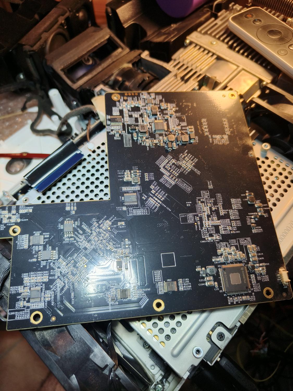

mein Xiaomi Mi Laser Projector 150" (Full HD) macht leider Mucken und startet nicht mehr.
Wenn ich ihn einschalte, fängt nur die Status-LED an zu pulsieren. Die Lüfter regen sich gar nicht und nach etwa 20 bis 30 Sekunden geht das Gerät einfach wieder komplett aus.
Ich habe die Spannungen auf dem Netzteil und dem Mainboard schon durchgemessen, konnte da aber erst mal keinen offensichtlichen Fehler finden. Über die serielle Schnittstelle habe ich mir dann einen UART-Log vom Bootvorgang gezogen. Darin tauchen Warnungen auf, dass der IRQ kein Lebenszeichen liefert. Am entsprechenden Testpin für den IRQ liegt auch tatsächlich zu keinem Zeitpunkt ein High-Signal an.
Hat jemand von euch vielleicht schon mal ein ähnliches Problem gehabt oder eine Idee, wo ich hier ansetzen könnte? Den Boot-Log hänge ich unten mit an.

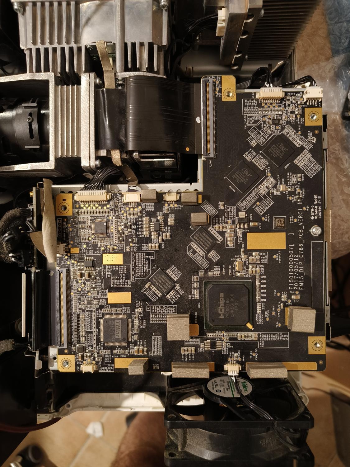

DLP = Digital Light Processing, das ist die Projektoreinheit.
Das breite Flachband das links oben zur Projektoreinheit geht, führt I2C, Versorgung und RGB/LVDS (was auch immer an Signalen benötigt wird!) und diese Verbindung scheint gestört zu sein.
Plötzlicher Ausfall oder nach dem du am Gerät was gemacht hast?
Versorgungsspannung fehlt, fehlende Pullup an I2C, wackelige und schlechte verbindungen oder Kompletter Defekt kommen in Frage.

Hallo, danke für die Antwort. Ich habe die Spannungen alle gemessen. Vom DLPA100 kommt das PWR_GOOD singal und geht auf einem STM8 Mikrocontroller. Dieser gitb auch die Meldung an die Steuerplatine weiter ob eine Störung vorhanden ist oder nicht. Der STM8 setzt den IRQ auf High wenn alles ok ist. Leider bleibt dieser immer low. Ich habe versucht den I2C Bus von den DLP3440 zu lokalisieren. Bis jetzt bin ich noch nicht fündig worden. Allerdings kommt bei einem DLP3440 ein Signal auf einem Pin heraus. Beim zweiten allerdings nicht...Laut Log gibt es ein problem mit der Kommunikation mit einem der DLP3440. Ich glaube schön langsam das einer den Dienst verweigert...

Dann gehen mir, ohne das Gerät vor mir, tatsächlich auch gerade mehr oder weniger die Ideen aus.
Bleibt nur umliegenden Bereich absuchen auf fehlende Pullup zu untersuchen, I2C identifizieren usw. Falls nötig Power Sequenzen, enable und reset beider DLP3440.
Je nach dem wie die Adressen gesetzt sind könnte auch ein R zur Adressierung fehlen oder den Wert verändert haben.
