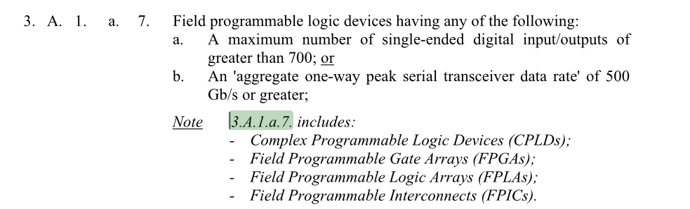

Die Exportbeschränkungen betreffen nur einige wenige (hochpreisige) FPGA-Typen und nicht solchen Pipifax-Spiele-Kram wie Tang-Nano.

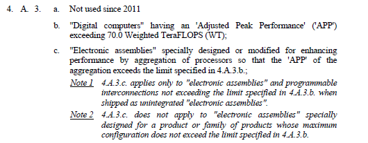

Anbei Auszug aus den gut dokumentierten Exportbeschränkungen (Hier Waasenaar 2025).
Natürlich kann das Gerät auch unter Exportbeschränkte Digitalcomputer fallen, da liegt die Grenze bei 70 gewichteten TeraFLOPS. Also auch weit über der Potenz eines gemeinen µC.
