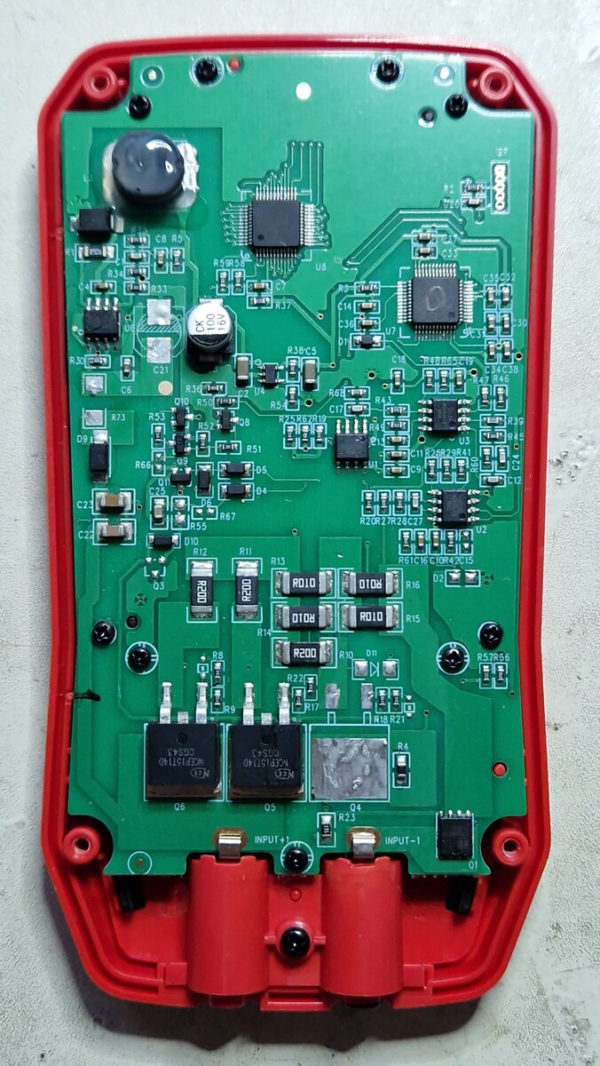

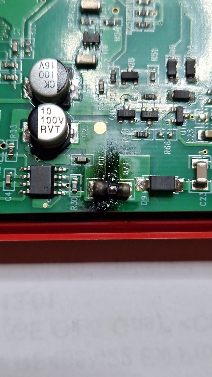

für nen Spezl soll ich sein UT673PV reparieren. Er hat es leider an zuviele PV-Modulen angesteckt und es ist "abgeraucht".
Bisher ermittelte defekte Bauteile:
  • Widerstand R73 MELF
  • MOSFET NCEP15T14D
  • Elko 10uF 100V
Im Netz hab ich bisher leider keine Bilder der Platine/Bestückung gefunden. Hat evtl. jemand dieses Meßgerät und kann mir bitte den Widerstandswert kurz mitteilen?
Viele Grüße Michael

#8099426
Ich meine ich hab die Schaltung so bzw ähnlich schon gesehen, wenn ich Richtig liege zwischen 10-47Ohm, Fusible.
Inrush current Limit für den DC/DC bzw. C und Überlastsicherung in einem.
#8099486
Hallöö,
hab mal was gefunden, aber ich beschreibe mal nur und Du kannst das auswerten und ueberpruefen, keine Gewaehr auf irgendwas.
hier in diesem Video (siehe Anhaenge Screenshots)
"... UNI-T UT673PV"
https://www.youtube.com/watch?v=s7-xgyDjNFM
sagt er( aber uebersetzt!!):
"Hallo zusammen, ich möchte euch zeigen, was in diesem Gerät steckt.
Nun, es sind solche Dinge darin verbaut.
2 Minuten, 10 Sekunden
Also, ein Mann hat mich gebeten, bei diesem kleinen Gerät diesen Widerstand auszubauen
durchgebrannt ist. Ich weiß nicht, ich versuche mal, ein Foto davon zu machen, denn im Video klappt es nicht. Na gut, gebt Likes, kommentiert und abonniert den Kanal. Bis
Screenshot im Anhang zeigt einen Frame mit Grossaufnahme des R, den er beruehrt bei 2:10 min
Ich hab dann in seinen anderen Videos geschaut, ein Monat davor hat selbst ein Unboxing-Video zum
UNI-T UT673PV hochgeladen, sagt, sei aus China angekommen und packt alles aus. Er hatte also ein neues Geraet in Haenden, hat es auch spaeter getestet
https://www.youtube.com/watch?v=95EuvLZbkjc
#8099508
Ich Imbécile hatte ja ganz vergessen, die Beschreibung des ersten Video zu öffen
Uebersetzt mit DeepL:
"UNI-T UT673PV. Ich wurde gebeten, ein Foto von einem durchgebrannten Bauteil an einem solchen Gerät zu machen, also habe ich beschlossen, auch ein Video davon zu drehen."
Serge schrieb:
Ich hab dann in seinen anderen Videos geschaut, ein Monat davor hat selbst ein Unboxing-Video zum UNI-T UT673PV hochgeladen, sagt, sei aus China angekommen und packt alles aus. Er hatte also ein neues Geraet in Haenden, hat es auch spaeter getestet
Sieht fuer mich also so aus möglicherweise, dass er da sein eigenes möglicherweise unbeschadetes Geraet filmt, wie ich gehofft hatte
Das automatisch erstellte Transkript und Uebersetzung, die ich (notgedrungen) im ersten Beitrag benutzt hatte, sind vielleicht ungenau
OP #8099693
vielen Dank für eure schnelle Rückmeldungen :-)
@Serge die Bilder sind genau was ich gebraucht habe.
@Kilo S. muß es ein "Fusible" sein oder tut's n "normelr" MELF?
Nun muß ich noch schauen wo ich den MOSEFT (NCEP15T14D) herbekomme. Es gibt zwar Vergleichstypen, z.B. bei Digikey (= sehr hohe Versandkosten). Bei AliExpress kommt mittlerweile auch einiges an Zollgebühren drauf. Dann rentiert sich die Reparatur bald nicht mehr. Ein Neugerät liegt bei ca. 50.-€
Und ich kann ja noch nicht sagen ob's mit 1x MOSEFT, 1x Elko, 1x MELF getan ist.
Viele Grüße Michael
