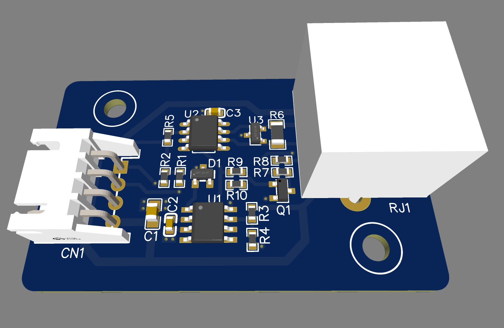

Ich bin Peter und ich brauche für ein Projekt ein einfaches PCB. Ich habe allgemeine Grundkenntnisse in Elektronik und kann through-hole löten, habe aber noch nie PCB-Entwurf gemacht oder SMD gelötet. Könnte mir jemand, natürlich gegen Entlohnung, ein PCB entwerfen? Hier die Eckdaten:
  • Simples PCB (1 Layer, einseitig). Es handelt sich um einen i2c-DMX-Controller mit 2 aktiven und 9 passiven Bauteilen.
  • Schaltplan liegt vor: https://github.com/inacks/ISXMPL3715ex1/blob/main/ISXMPL3715ex1-IS3715%20Schematic%20Example.pdf . Der Eingang ist ein 4-pol JST-XH female mit 1:SDA, 2:SCL, 3:GND, 4:3,3V. Als Ausgang würde ich kein XLR nehmen sondern eine RJ45-Buchse. Abweichend vom Schaltplan hätte ich gerne eine Lötbrücke/Jumper, um den SPD-Pin auf GND, 1,6V oder 3,3V legen zu können.
  • Ich könnte mit der CAD-Datei selber zu einem Fertiger gehen (hab ich noch nie gemacht). Noch lieber wäre mir, wenn du 3 Boards erstellst (Fertiger oder selbst bestücken), kurz testest (schauen, ob es raucht und ob 250 kBaud seriell rauskommt) und mir zuschickst. Den exotischen IC IS3715 (https://inacks.com/product/i2c-dmx-controller-is3715/) könnte ich besorgen oder direkt du, die restlichen Teile sind Standard.

Irgendein x-beliebiges Eval-Board nehmen welches einen Mikrocontroller und einen RS485-Transceiver enthält? Entsprechende Buchsen dran basteln und den Controller als I²C -> DMX Adapter programmieren.
Wo kommen die I²C-Daten überhaupt her? Wahrscheinlich von einem Mikrocontroller? Der hat doch sehr wahrscheinlich auch einen UART, der ebenso das DMX-Signal generieren könnte. Braucht nur noch nen RS485 dran...

Auch eine gute Idee. Man müsste nur ein Board finden, das wirklich unidirektional funktioniert. Die meisten RS485-Chips kommen mit automatischer RX/TX-Umschaltung und versauen gerne das seltsame Timing von DMX mit mindestens 90us langen Breaks. Manche haben auch irgendwo einen Kondensator und Probleme, sauber 250kBaud zu senden.

Das DMX512-Timing ist doch nicht sonderlich kritisch. Also für Deinen ESP32 - unter Windows kann schon das Break-Senden zu Kopfschmerzen führen.
Du meinst die Fertig-Boards? Zur Not die Leiterbahn durchtrennen und DE fest auf VCC legen.
Wohl eher einen Transceiver, der slew-rate limited ist, da hilft ein Blick ins Datenblatt.
Oder die manchmal anzutreffende Murks-Automatik, bei der nur der Low-Pegel gesendet wird und die Bias-Widerstände sich um den High-Pegel kümmern.

Hier ein wenig Kontext. Ich mache eine Smart-Home-Steuerung, bei der in jedem Lichtschalter 5 Taster sind (1 große Wippe als An/Aus-Taster, zwei kleine Wippen für Helligkeit +/- und Farbtemperatur +/-. Die laufen in die Eingänge von einem KinCony KC868-A16. Das ist ein ESP32-basiertes Board mit 16 digitalen Inputs (Optokoppler, "dry inputs"), einem Ethernet-Anschluss, einer RS485-Schnittstelle und noch ein paar anderen Sachen. Darauf flashe ich ESPHome mit der custom component "dmx512", so dass ich per Automationen in Home Assistant Schalter-Aktionen mit DMX-Signalen verknüpfen kann.
Leider ist der verbaute RS485-Chip ein MAX13487E, der keinen Gegentakt-Treiber hat sondern sich für HIGH auf den Pull-Up-Widerstand verlässt. Das klappt aber bei großen Leitungslängen mit dem vorgeschriebenen 120-Ohm-Terminator nicht. KI sagt, dass das mit einem "echten" RS485-Chip wie dem MAX3485 als plug-in-replacement funktionieren müsste, aber dafür müsste ich den Chip auf dem Board tauschen. Ich habe sowas noch nie gemacht, würde mir das aber zutrauen. Ich weiß nur nicht, ob danach DMX dann klappt.

Nach euren Antworten würde ich jetzt einen der Wege gehen:
  • Entweder RS485 auf dem Kincony tauschen
  • oder einen ESP32 (C6 oder so) mit einem MAX465 an den UART hängen
Ich bei der ersten Lösung ist der Erfolg zwar ungewiss aber bei der zweiten Lösung hätte ich mehr "Kram" und müsste mich noch mit der Software-Seite beschäftigen.
Wer behauptet sowas?
Durch die Automatik, die in Sendepausen abschaltet, brauchst Du natürlich Bias-Widerstände, damit es dann keine undefinierten Pegel gibt. Mit einem permanent aktiven Treiber könntest Du die weglassen.
Wäre am einfachsten. Mit Heissluft auslöten, neuen Transceiver rein, DE fest auf High legen.
