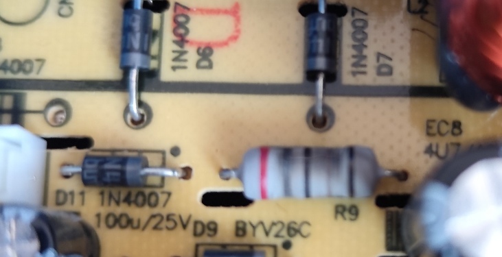

Hallo
Ich Mal wieder. Ich hab hier ne Induktionsplatte liegen, bei der mindestens die Steuerspannung fehlt. Der Sicherungswiderstand (Bild abhängend) ist hochohmig... Kann mir jemand bestätigen dass der Widerstand von Yageo ist un der Wert 2,8 Ω ist? Vielen Dank im voraus
Ich kann bestätigen, dass es sich um einen 28 Ohm Sicherungswiderstand handelt. Weshalb da so eine Sonderlocke drin ist...
Müsste man in China nachfragen;-) Anyway Danke..
Die hatten 1 Ohm übrig.
(Firma: Hobbytheoretiker) #8100544
Wenn Du Glück hast, ist der Sicherungswiderstand nur an den eigenen produzierten Oberwellen des Gerätes gestorben. Du darfst Dich aber in dem Fall auf die Suche nach den schwächelnden Kondensatoren begeben, weil sonst bald wieder der nächste Opferwiderstand stirbt oder noch schlimmer einer der Halbleiter geht über die Wupper.
