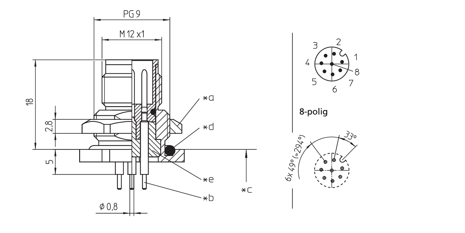

ich suche Abmessungen, Winkel und Radien zu so einer Buchse:
https://de.aliexpress.com/item/1005003883590355.html
Überhaupt ein Maßbild zu den Mittenpositionen der Pins wäre schon hilfreich...
hier:
https://cdn-reichelt.de/documents/datenblatt/C152/1231_T9CP.pdf
ist zwar schon was zu finden, aber der Radius des Pinkreises finde ich nicht, oder bin ich nur zu blöd?
Danke
OP #8102335
Hey, vielen Dank. Ich habe gerade 2,75 als Angabe gefunden, grrrr seltsam
2,5mm scheint mir aber eher zu passen...
Ich sehe gerade im Datenblatt bei Reichelt, an der vierpoligen steht als Durchmesser auch 5mm...
