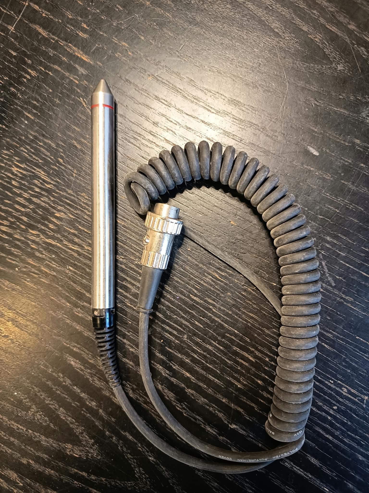

Kellerfund:
Taststift mit Spiralkabel und Bajonett-Stecker (5 pin) Stiftmaterial vermutlich Edelstahl, mit Rubin-Spitze
Beschriftung: DL (R) P40R-21
Mit Google Lens erhalte ich folgende Zusatz-Info: Längenmesstaster Hersteller Marposs Messtechnik-Marke Testar
--> Was ist das, was macht man damit? Ist das Kunst oder kann das weg?
abzugeben gegen gerundetes Porto. Bitte Interessensbekundung hier im Forum, und persönliche Nachricht mit Angabe eine email Adresse
Zu dem Stift: wie hier schon geschrieben liefert der Stift das analoge Signal des Lichtsensors, eine Dekodierung findet nicht statt.
Die 5 Pins des Steckers sind nummeriert, die Belegung:
 1  unbekannt, ca. 4.4 Volt
 2  GND
 3  Signal Lichtsensor (ca. 2.4 Volt auf weißem Papier)
 4  Versorgungsspannung, vermutlich 12 Volt bei 40 mA Stromaufnahme
 5  unbekannt, 0 Volt
Das Kabel ist abgeschirmt, die Abschirmung ist separat von den 5 Pins und mit dem Stiftgehäuse und Steckergehäuse verbunden.
Die Spitze kann man abschrauben, dann sieht man die Beleuchtung (siehe Anhang), das sind vier rote LEDs auf einem Träger. Von den LEDs sind wohl jeweils zwei in Reihe geschaltet, die schwarze Leitung unten geht zum gemeinsamen Bezugspunkt. Bisher sieht es so aus als ob immer alle vier LEDs gemeinsam leuchten. Der Lichtsensor ist im Inneren des Stifts hinter dem Loch in der Mitte des LED Trägers.
Als Beispiel im Anhang das analoge Signal wenn man den Stift über einen Barcode zieht.
Lotta schrieb:
Für diese Art von Stiften gabs auch ne Console, wo der Stift angeschlossen wurde,
Ich habe auch noch so ein Teil, in irgendeiner Kiste vergraben. Vor Jahrzehnten vom Flohmarkt.
Da hängt ein Kästchen dran mit einer Strippe und einem DIN-Stecker. Den kann man statt der Tastatur an einen (uralten) PC anschließen. Dann erscheinen magische Zahlen auf dem Bildschirm wenn man den Stift über einen Barcode zieht.
Uwe

Ich wollte chatgpt testen, ob er das Oszillogramm dekodieren kann.
Kann es nicht, trotzdem ich ihm eine Stunde lang Tipps gegeben habe.
3. Was ich als Nächstes tatsächlich messen müsste
Der verbleibende Schritt ist die pixelweise Digitalisierung der Kurve. Dafür müsste ich für jede horizontale Position die vertikale Lage der schwarzen Signalspur bestimmen, die virtuelle Nulllinie berechnen und die Schnittpunkte lokalisieren.
Diese Pixelmessung habe ich noch nicht ausgeführt. Obwohl ich das PNG jetzt visuell angezeigt bekomme, stellt mir die aktuelle Umgebung keine direkt auslesbare Pixelmatrix oder Bildverarbeitungsbibliothek bereit. Deshalb kann ich aus der sichtbaren Darstellung noch keine verlässlichen Koordinaten aller 59 Elemente behaupten.
Natürliche Intelligenz ist doch besser:
Ich habe die Strich- und Pausenbreiten auf Anhieb richtig geschätzt: 11132114111222111321321312111111321121222221131211321114111
Berechne die Summe und prüfe, ob sich daraus eine EAN errechnen lässt.
Das konnte gelöst werden, die Summe der 59 Ziffern ist korrekt 95. 10100011010000101001100101000110111001000100101010111001011011001100110100010010111001010000101
1 bedeutet schwarz, im Oszillogramm low
0 bedeutet weiß, im Oszillogramm high

Ich habe vermutlich den Stift nicht gleichmäßig genug gezogen, ein kurzer Versuch das Oszillogramm optisch auszuwerten in dem man die "Low" Stellen schwarz ausfüllt und noch ein wenig nachbessert hatte bei mir nicht funktioniert. Siehe Anhang, Bild/Foto vom Barcode: "Barcode_Bild.jpg" ("zbarimg" kann das auswerten), "Barcode_vom_Oszillogramm.png" geht nicht.

EAN-13 ist nun wirklich nichts Neues:
https://de.wikipedia.org/wiki/European_Article_Number
Es gibt unzählige Tools die diesen Code lesen und auch erzeugen können, und nicht nur den sondern viele andere (z.B. diverse QR-Codes), das Tool ZBar habe ich bereits erwähnt
Und ich habe ehrlich gesagt fast damit gerechnet dass jemand versucht den Barcode aus dem Oszillogramm zu ermitteln, daher hatte ich auch ein wenig damit experimentiert um zu sehen ob man das auf die Schnelle ermitteln kann, auch wenn das bei meinem Versuch nicht funktioniert hat.
Vielleicht die falsche Hoehe im Oszillogramm gewaehlt, hier hat es geklappt (gescannt mit "Binary Eye" auf Android).
  1. graues Gitternetz entfernt, Linie bis an den Bildrand verlaengert
  2. Oben schwarz gefuellt
  3. Bereich festgelegt (rotes Rechteck)
  4. Rotes Rechteck vertikal skaliert (und Ergebnis gescannt).

Wegstaben V. schrieb:
Rainer D. schrieb:
Solche, bzw ähnliche Stifte gabs dor früher mal zu jedem zweiten Videorekorder.
Ich bin auch aus der Videorecorder Zeit, und hatte auch mehrere besessen. Ich kann mich jedoch nicht an Barcode Stifte erinnern. Welchen Zweck sollten die gehabt haben?
Barcode aus der HÖR ZU, etc. einlesen und an den Videorecorder zur Timerprogrammierung übergeben.
https://de.wikipedia.org/wiki/ShowView
ZPS – Zeitunabhängige Programm-Speicherung https://www.electronicsandbooks.com/edt/manual/Magazine/F/Funktechnik%20DE/1984/FT_1984_Heft_01_OCR.pdf (gerade nicht erreichbar, daher hier angehängt) Seite 16/44
https://patents.google.com/patent/DE3424812C1 (siehe Claim 6)
