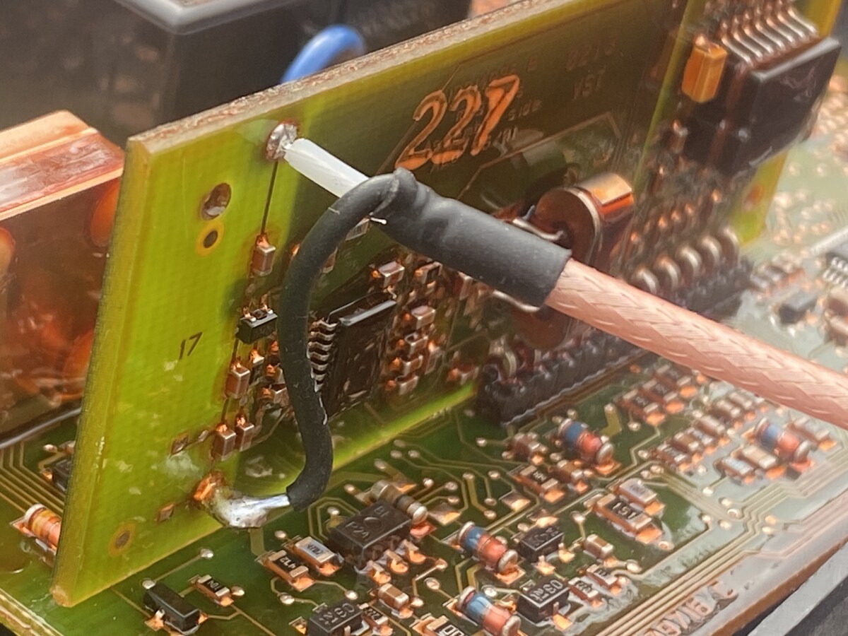

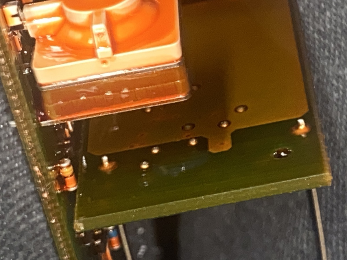

leider ist das Thema Funk Antenne 433 Mhz bei mir ein völlig blinder Fleck.
Darum habe ich meine KI einmal dazu befragt und auch Bilder hochgeladen aber ich vermute mal die Infos der KI wie ich die Antenne anklemme waren evtl. nicht ganz zutreffend.

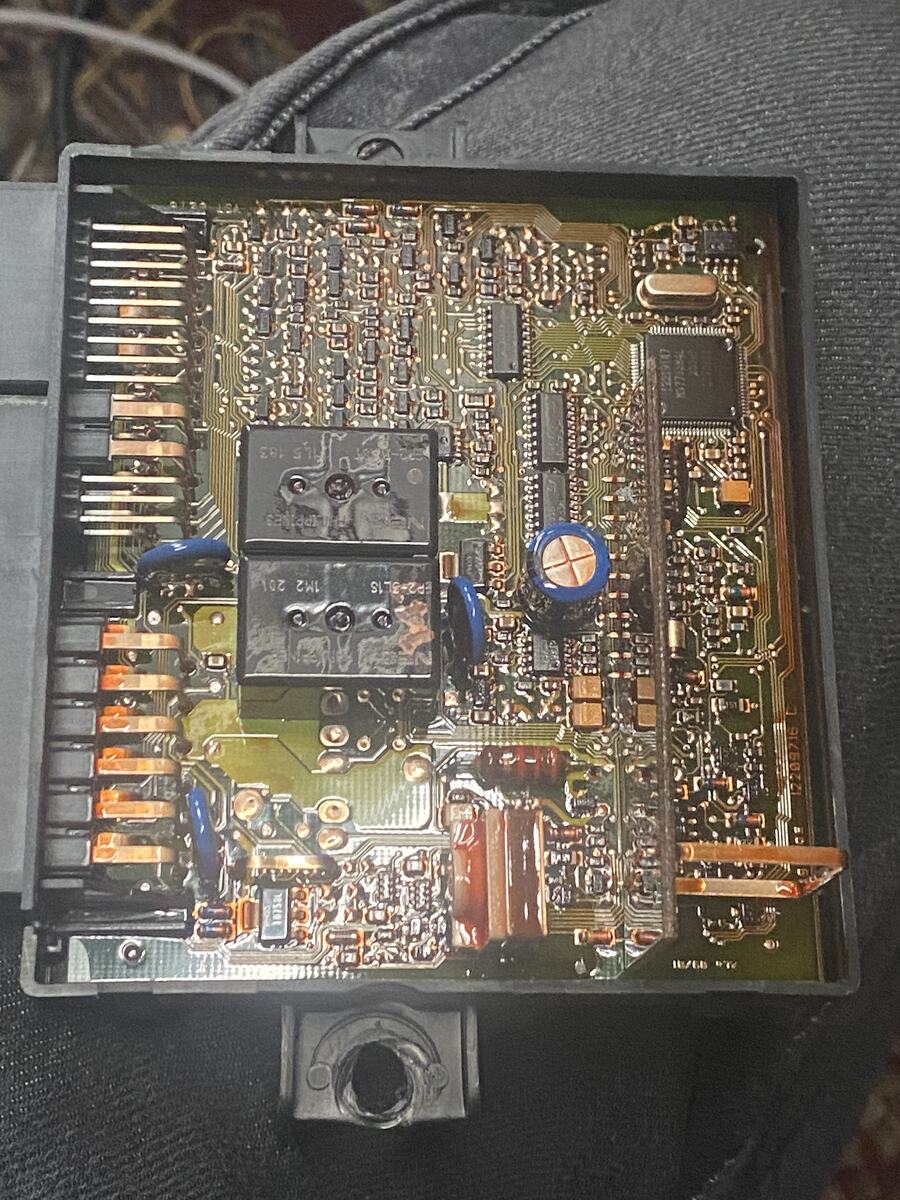

Es geht darum an einem Auto die kleine Antenne in ZV Steuergerät etwas zu verbessern.

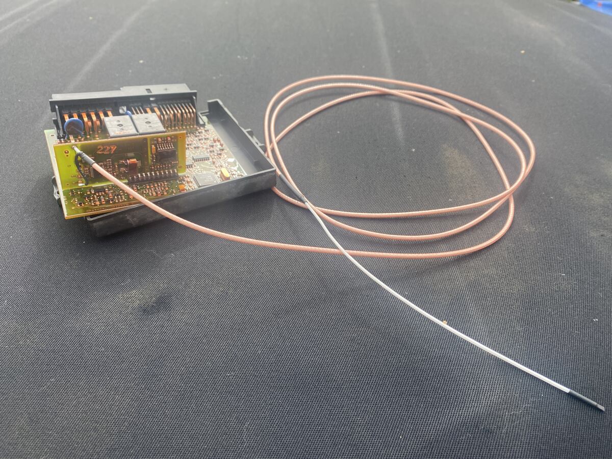

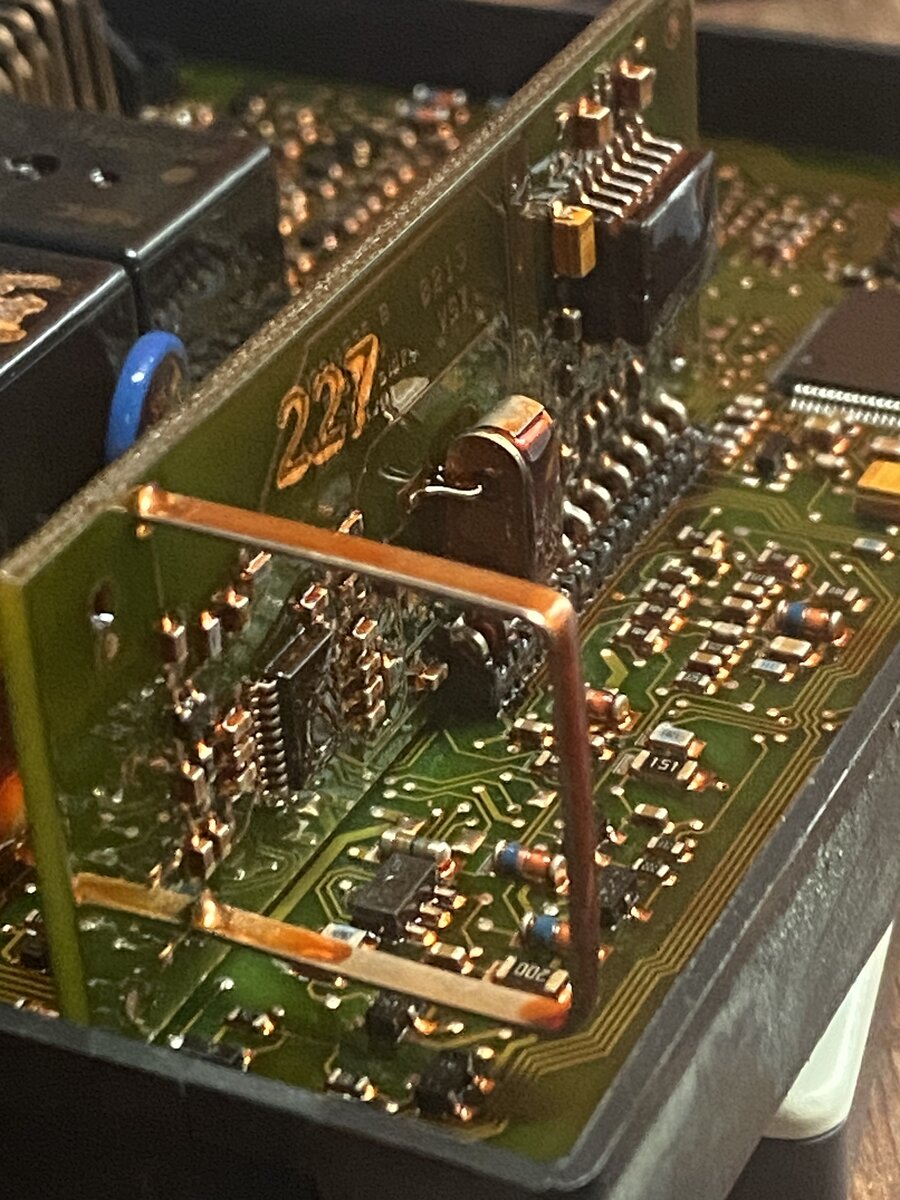

Ich habe den U-Bügel ca. 3x3x3cm ausgelötet und dort ein 2m RG316 Koaxialkabel 50 Ohm angelötet, die Seele am Ende ist nach Info der KI auf 175mm Länge vom Abschirmmantel befreit.
Ich vermute aber das es alles nicht passt weil die Reichweite sich praktisch nicht erhöht hat. (Batterie im Schlüssel ist natürlich neu)
Das Ende der Antenne ist auch günstig recht weit weg von störendem Metall.
Ich würde mich freuen wenn Ihr mir da weitere Tips hättet, vielen Dank schon mal.
: Verschoben durch Moderator

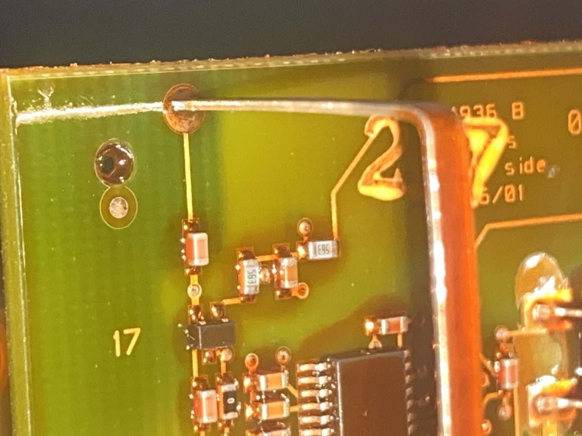

Für mich sieht das so aus, als hättest du an einem symmetrischen, auf den Bügel angepassten Anschluß eine unsymmetrische 50 Ohm Leitung angeschlossen.
Damit hast du den Positionsvorteil deiner selbstgebauten Antenne durch Fehlanpassung wieder zu Nichte gemacht.
Ohne Messgeräte (z.B. Nano VNA) ist eine saubere Anpassung schwer zu finden.
OP
Ja, den Verdacht dass das Murks war habe ich auch.
Die Info 433 Mhz ist ergoggelt. Aber da sind sich alle Foren usw einig.
Vorschläge wie ich die Antenne sinnvoll verbessern kann?
Hintergrund ich möchte sehr gerne wenn ich nach dem Arbeiten zum Auto laufe schon von etwas weiter weg mit der FB das Dach öffnen, aber aktuell ist die Reichweite max. 3 Meter (vorher auch nur)
Da macht es praktisch keinen Sinn.
Das Steuergerät sitzt eigentlich extrem ungünstig im Beifahrer Fußraum unten inmitten von Metall, Ich wäre für jede Verbesserung Dankbar
Es gibt allerdings auch welche auf 315MHz, und weil diese Frequenz in Europa nicht für sowas allgemein zugeteilt ist, darf der Sender nur mit winziger Leistung senden, reicht nur für ein paar wenige Meter.

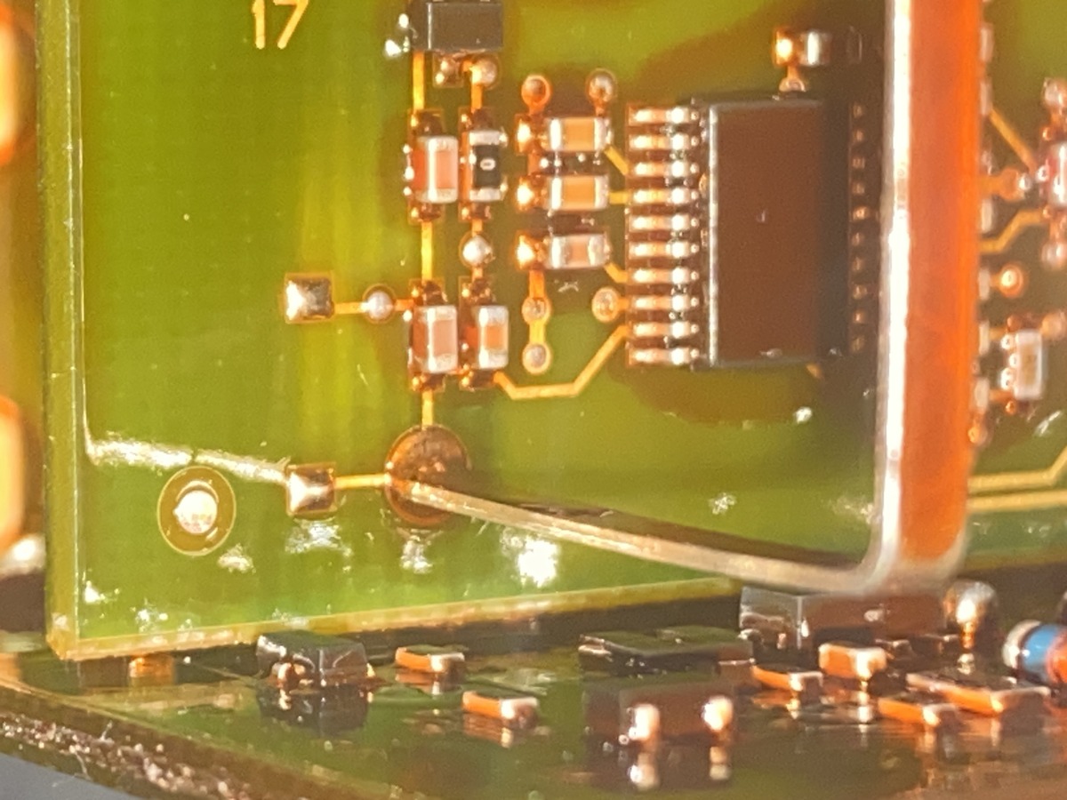

Der Anschluss einer 50 Ohm Leitung an den Empfänger ist nicht trivial. Schaue mal wie der Empfängerchip heißt und dann lade ein Datenblatt oder besser noch, eine Application Note. Da steht vermutlich drin wie man das richtig macht.
So sieht man auf der Platine mehrere kleine SMD Bauteile in der Nähe des Bügels, die die Anpassung vornehmen und für die Leitung nicht passen.

Wenn man die Bügellänge der originalen Antenne (3x3x3cm) zur Frequenz in Beziehung setzt, scheint es sich um eine Lambda/8-Antenne zu handeln. Vielleicht verbessert eine Drahtschleife, deren Länge in der Nähe von Lambda/4 liegt, die Empfangsleistung. Einfach ausprobieren.
Die passt ja nicht ins Steuergerät. Außerdem wird die auch eine Anpassung benötigen. Ohne Details zum verwendeten Chip und ggf. Zugriff auf dessen DB oder Application Note ist es sinnlos. Der TO verfügt weder über geeignete HF-Messgeräte noch know how.
