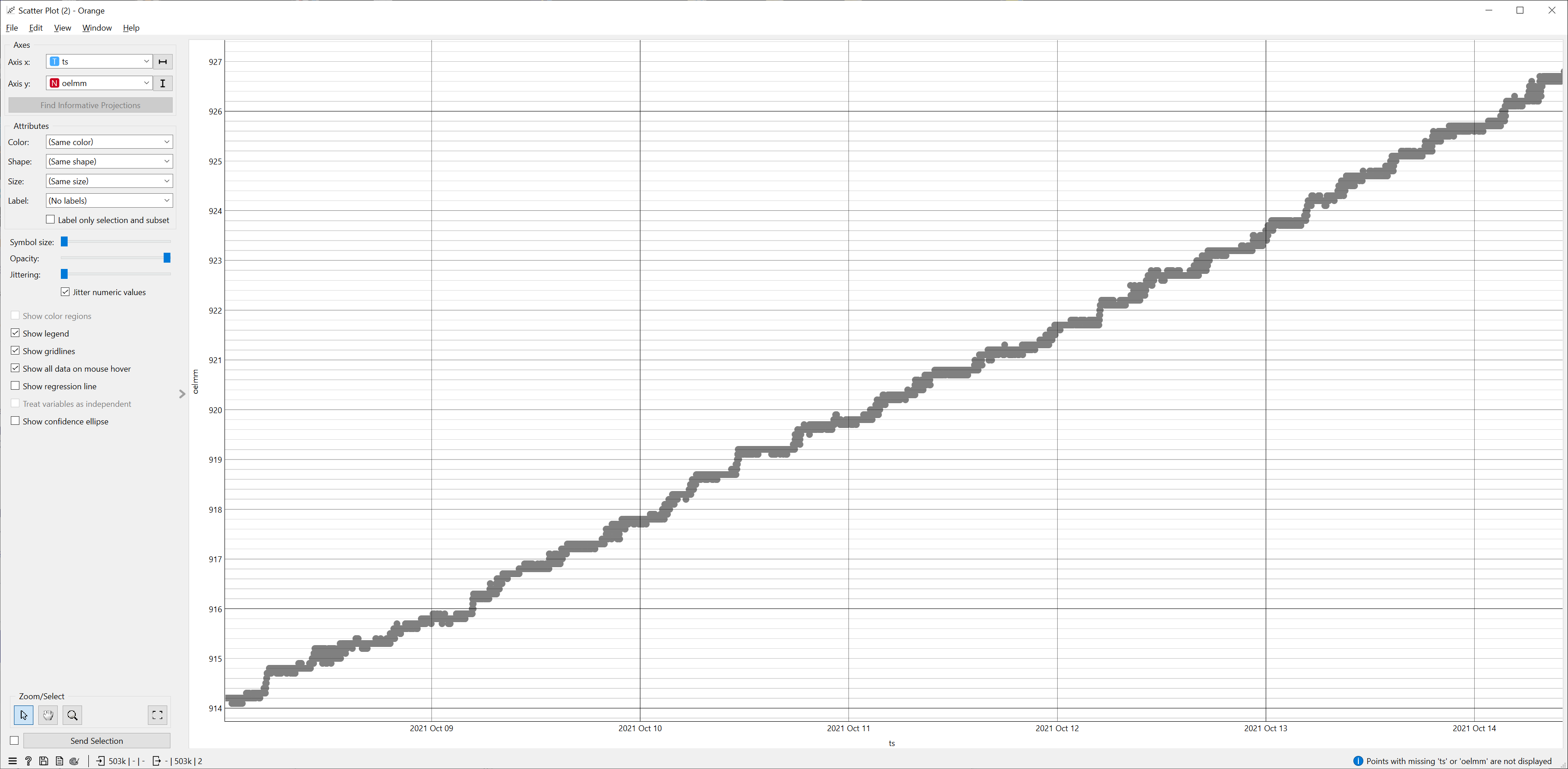

Ich habe jahrelang den Pegel des Ölstands in unserem Stahltank im Keller mit einem HC-SR04 gemessen. Ich konnte mit dem Durchschnitt von 150 Messungen pro Minute per Input Capture eine Auflösung von 0.1mm erzielen. Allerdings braucht es dazu die alten analogen HC-SR04, die neueren mit optionalem UART-Ausgang diskretisieren stark und sind dafür ungeeignet. Anbei recht stabile Meßwerte aus Oktober 2021. Im Winter kam es allerdings manchmal zu seltsamen Pegeloszillationen mit einer Periodendauer von 3-4 Stunden.
Ich habe auch die Betriebssekunden des Heizkessels aus der Regelung abgefragt und aufgezeichnet. Es ist gut, beide Messungen zu haben. Manchmal bauen die Monteure nämlich bei der Reinigung die Düsen ein, die sie gerade zur Hand haben ...
Irgendwie irritierend, über die >6 Oktobertage einen stetig steigenden
Heizölpegel zu sehen.
:) Ja, der aufgetragene Messwert ist der aus der Zeit zwischen Aussendung und Empfang des US-Wellenpakets errechnete Abstand zwischen dem Sensor im Dom des Tanks und dem Ölpegel im Tank, nicht der Pegel selbst …
