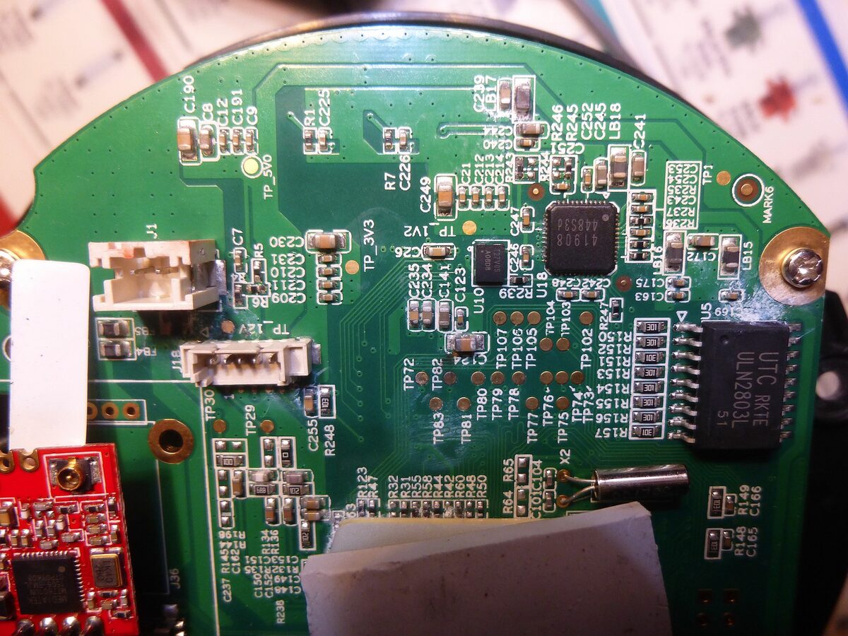

Hallo, den Beitrag "Wie korrodierte Platine reinigen" gab es ja schon mal. Mir geht es jetzt darum, was ich meiner nass gewordenen Platine Gutes tun kann. Die Platine meiner Überwachungskamera hat im Sommer durch eine Unachtsamkeit etwas Regenwasser abbekommen. Es ist alles wieder trocken, ich habe sie mit Isopropanol abgesprüht und abgepinselt. Die Kamera geht auch wieder. Aber auf der Platine sind noch ein paar unschöne Stellen. Es gibt weiße Ablagerungen, Lötstellen sind dafür angegraut. Ich würde die Kamera gerne wieder rauß hängen, Regen wird nicht wieder reinlaufen, aber der Luftfeuchtigkeit des Herbstes ist sie ja trotzdem ausgesetzt. Kann man die Platine mit einem Öl einsprühen oder mit einem anderem Schutz versehen?

Plastik70 ist schonmal nicht schlecht. Mach aber nicht den Fehler das drauf zu spruehen. Nimm einen Pinsel und pinsel das ueberrall drauf. Denn es ist offensichtlich das du nichts in den Steckverbindern haben willst.

Lötlack SK10, hat den Vorteil man kann die Beschichtung mit Spiritus abwaschen. Plastikspray schaut nach einer Reparatur Lötung bescheiden aus. Ansonsten würde ich die Platine in Spiritus baden und mit einem Pinsel reinigen. Danach in Prilwasser spülen und im Ofen bei 40 ° trocknen.

Gängige Lacksysteme fürs Conformal Coating gibts auch in Sprühdosen zu 200 ml (Electrolube AFA200) oder 400 ml (Peters 1307). Ich weiß aber nicht, ob man da als Privater so ohne weiteres rankommt.

Ehrlich gesagt, das ist Bullshit. Das ist ja einfach nur Kolophonium nachdem das Loesemittel weggetrocknet ist. Das ist kein Schutz gegen Feuchtigkeit. Plastik70 ist da schon das Mittel der Wahl.

Komisch , ein Mastvorverstärker ist mit sk10 versiegelt ,seit 20 Jahren auf dem Mast und nach einer Überprüfung der Platine vor ca. 2 Jahren beieinander wie am ersten Tag. Das Gehäuse ist mit einem etwa 12mm Loch mit Stutzen nach unten offen, so dass Kondenswasser ablaufen könnte. Die Praxis ist manchmal doch etwas anders.
Danke für die Tips. Der Hinweis mit dem Pinsel für den Lack war recht gut. Ich habe die Platine nicht noch mal ins Wasser getaucht, auch nicht in die Backröhre geschoben. Nur noch mal die verbliebenen weißen Stellen mit dem Isopropanol nachbearbeitet. Das es zu der Spraydose gleich einen Pinselaufsatz dazugab ist recht hilfreich. Den Lack, wie schon geschrieben, auf die Platine mit einem kleinen Pinsel aufmassiert. An die kleinen Stecker habe ich etwas Öl mit einem Wattetupfer geträufelt. Nun geht sie auch wieder/immer noch nach dem Zusammenbau. Wo kam eigentlich der Glaspinsel her? (Beitrag von solar77)
