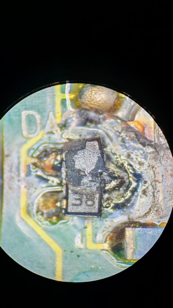

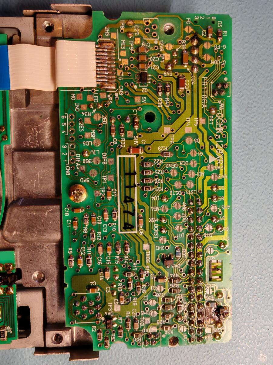

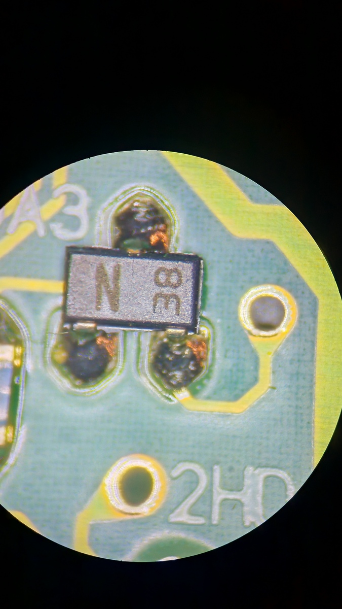

Servus zusammen, Hat zufällig jemand eine Ahnung um was für eine Diode es sich hier handeln könnte? Es geht hier um ein Diskettenlaufwerk. Ich habe auf dem defekten Bauteil noch 38 lesen können und die Beschriftung neben dran sagt "D...". Ich nehme daher an, es ist eine Diode. Ein weiteres Bauteil, auch mit D und 38 hat noch ein N auf dem Gehäuse stehen. Vermessen hat nichts gebracht, von den insgesamt 3 Bauteilen vom gleichen Typ, hat jedes mindestens einen Kurzschluss zwischen zwei Pins, allerdings immer anders als die anderen.
Wäre für einen heißen Tipp dankbar.

Da will ich bei diesem lustigen Bauteileraten auch mal mitmachen. Das "DA" im Bestückungsdruck steht für Diode Array, es ist also wahrscheinlich eine Doppeldiode. Mit dem Marking "N" könnte es eine Rohm DAN202K sein.
