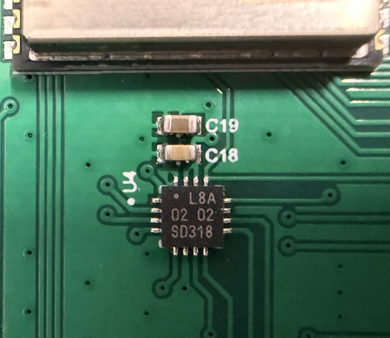

Unbekannter 16-poliger SMD-IC – Marking L8A / 02 02 / SD318
OP #8107680
ich versuche, einen unbekannten 16-poligen SMD-Baustein (U4) auf einer ESP32-basierten Steuerplatine zu identifizieren.
Der Aufdruck lautet: L8A 02 02 SD318
Ein Herstellerlogo ist nicht erkennbar, lediglich ein Punkt als vermutliches Pin-1-Kennzeichen.
Auf der Platine befinden sich unter anderem ein ESP32-WROVER-E, ein LAN8710A Ethernet-PHY, ein 50-MHz-Oszillator sowie zwei Relais.
Bisherige Erkenntnisse:
Zwei Anschlüsse von U4 führen direkt zum ESP32:
  • GPIO14: ca. 4,7 kΩ Pull-up gegen 3,3 V
  • GPIO15: ca. 4,7 kΩ Pull-up gegen 3,3 V Bei eingeschalteter Platine liegen beide Leitungen auf 3,3 V.
Meine Vermutung ist daher, dass U4 über I²C mit dem ESP32 kommuniziert. Das ist allerdings noch nicht durch eine Signalanalyse bestätigt.
Weitere durchgemessene Anschlüsse: Messpunkt U4 Verbindung 1 GND 2–3 +3,3 V 4 ESP32 GPIO14 5 ESP32 GPIO15 6 Ca. 645 Ω gegen GND 7 Pin 1 des 50-MHz-Oszillators (vermutlich Enable) 8–10 Unbestückte Anschluss-Pads 11 GND 12–13 Zwei Verbindungen zu einem weiteren 8-poligen IC 14–15 Relais-Treibertransistoren 16 +3,3 V
Hinweis: Die Messpunktnummerierung ist vorläufig und erfolgte im Uhrzeigersinn. Sie entspricht nicht zwingend der offiziellen Pinnummerierung des ICs.
Aufgrund der Beschaltung könnte es sich um einen kleinen Mikrocontroller, einen I/O-Expander oder einen anderen Steuerbaustein handeln.
Kennt jemand das Marking „L8A“ und kann den Hersteller oder die genaue Typbezeichnung zuordnen?
Ein Makrofoto des ICs habe ich angehängt.
