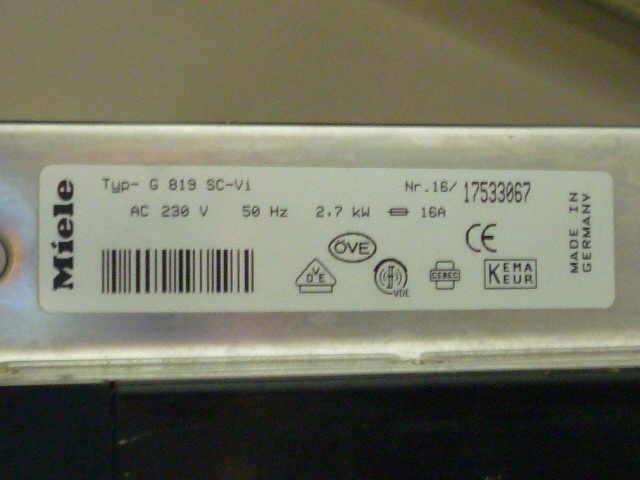

Miele Geschirrspüler G 819 SC-VI nimmt kein Wasser - Aquastop ist okay.
OP #8107838

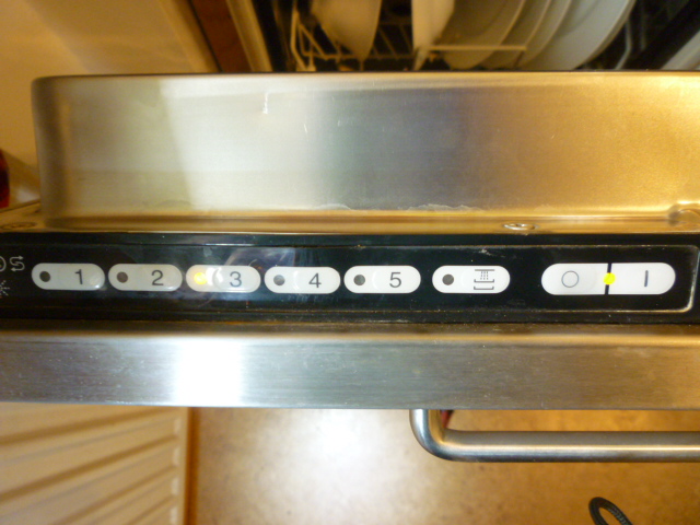

Ja, selber schuld. Hab' die Maschine gestern Abend im vorspülen aufgemacht und vergessen. Heute morgen dann zugemacht, nix, tot. Ausgeschaltet, eingeschaltet, pumpt ab, dann Ruhe. Unten aufgemacht, Aquastop bekommt keinen Strom, nimmt aber Wasser wenn ich ihn direkt anschließe. Es gibt in der Anleitung keine Reset-Funktion. Kennt die Jemand vielleicht oder hat sonst ne Idee ? Würde der Niveauregler spinnen bzw. hängen dann täte ja die Umwälzpumpe anlaufen.

Weiter nachgedacht: Anscheinend ist das Problem dass die Elektronik den Aquastop nicht frei gibt. Ich schalte ein, Maschine pumpt ein paar Sekunden ab, und wo dann das Wasser einlaufen sollte = still, nix passiert. Das heißt doch der Programmablauf funktioniert aber der Aquastop wird nicht angesteuert. Heute Nachmittag probiere ich mal den Fehlerspeicher zu löschen. Der KI glaube ich zuerst mal nix, die erzählt oft einen derartigen Mist dass man schiergar ohnmächtig wird. Aber als Anregung taugt sie immer, weil ja manchmal ein falscher Hinweis in die richtige Richtung führt. Oft erlebt ....

Zwischenmeldung: Fehlerspeicher löschen hat funktioniert: 2. und 3. Taste gedrückt halten, einschalten, 2 x top solo, dann blinken Salz und Einschalter. Ausschalten, tut immer noch nicht. Mit ist eingefallen dass irgendwo im Gerät der Schaltplan/Programmablaufplan sein muß. Von wegen Aquastop-Mikroschalter, den messe ich lieber oben an der Elektronik. Das mit der Wassertasche, weiß nicht ob das für ein so altes Gerät auch gilt. Dazu muß ich sie jedenfalls ausbauen. Demnächst in diesem Kino...

Alles okay, und sehr peinlich ! Schaltplan war ja keiner drin, obwohl die Maschine alt genug ist. Hab' sie halt vor 20 Jahren übernommen. Also habe ich mich bei Miele durchgekämpft bis zum technischen Kundendienst. Schaltplan krieg ich keinen mehr, echt, ist vorbei, aber "Was fehlt denn der Maschine"? kam dann doch. Und ? "Die ist nicht defekt, die steckt in der Zwangs-Regenerierung, lassen Sie die Maschine einfach 10 Minuten in Ruhe"! Wer von uns hier weiß das ? Im Hintergrund verrichtet sie wieder brav ihr Geschäft und spült und spült und spült. Ich liebe die alten Miele-Geräte, mein Staubsauger (Modell Black Diamond, auch steinalt, haha) hat den 2. Motor und saugt und saugt und saugt. Und wieder was gelernt, man muß sich ja auch blamieren können für den guten Zweck !
