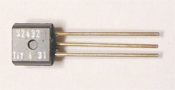

Moin, zum abgebildeten JFET fehlen mir jegliche Angaben. Aufdruck ist: S2432, darunter: TIY 4 31
Hat jemand Infos dazu?
(Lieber Herr Hinz, was sagen Sie dazu?) Gruß, W.

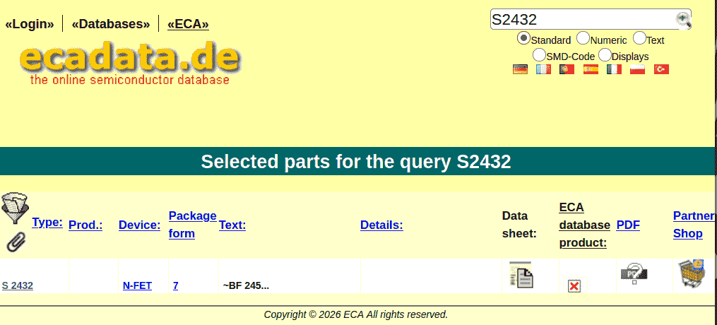

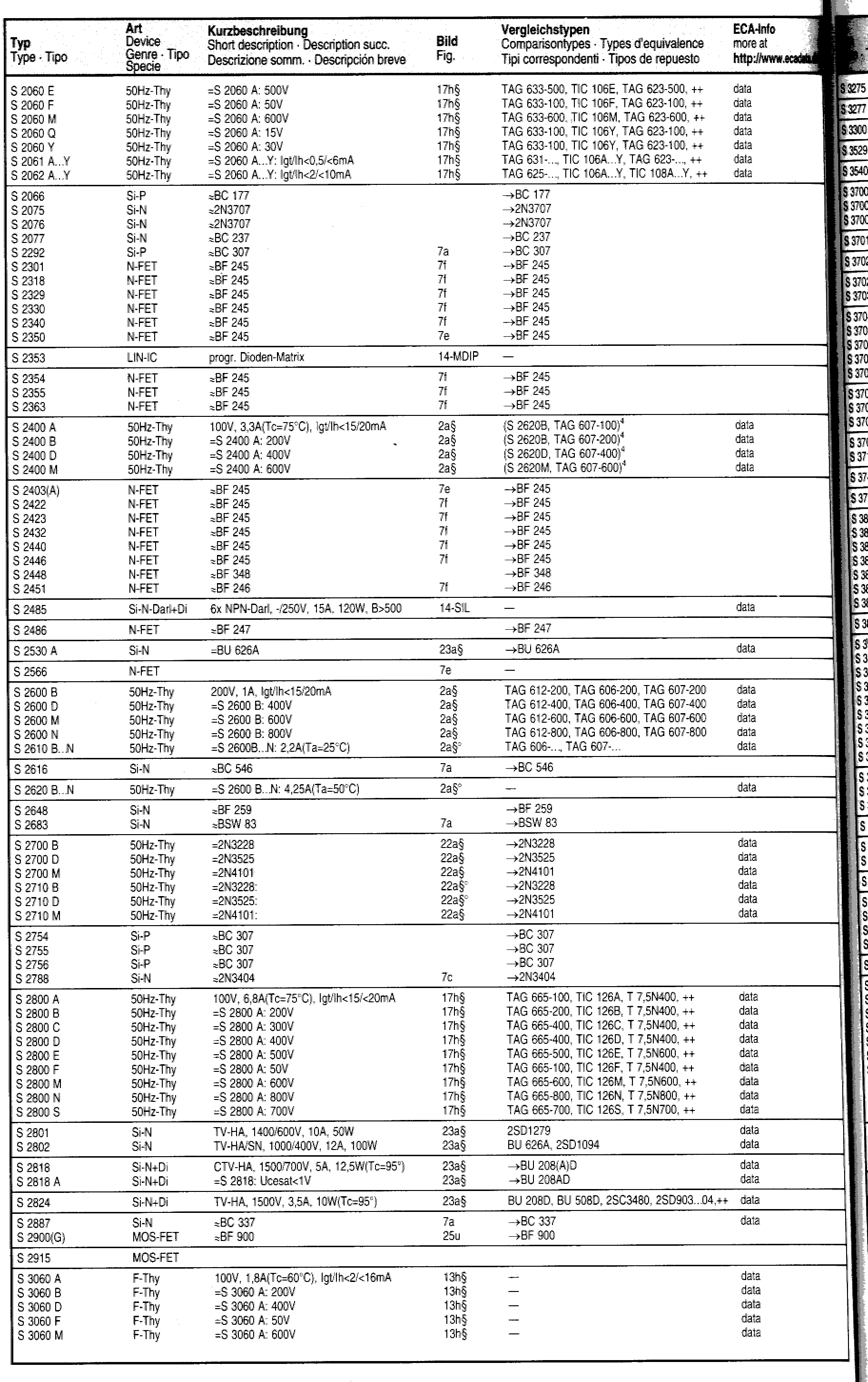

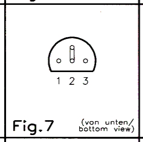

3 Anschlüsse und die Zahlenkombination "431" sind sehr, sehr verdächtig. Könnte es sein, dass es gar kein J-FET ist, sondern das IC "TL431" oder ein Derivat? Das IC ist überaus häufig, da in nahezu jedem Stecker- und Schaltnetzteil verbaut. J-FETs hingegen werden heutzutage immer seltener.... nur so eine Idee Grüße Christian könnte der hier sein pinout.net/element_browse.php?conid=6205 datasheet.techno-fix.com/element_finder.php?q=S2432&st=1 Ohne Zugangsberechtigung komme ich da nicht weiter... Es gab offenbar einen N-FET ähnlich BF245 von Texas Instruments namens S2432. Hallo Christoph, herzlichen Dank, der Link ist vielversprechend. habe aber leider auch keine Zugriffsberechtigung. Ich habe ein ECA-Buch "vrt A...Z" Edition 2004, da steht er zwar drin, aber nicht mehr als im Bild oben. Die Gehäuseform 7f ist ein halbrunder Querschnitt, passt auch nicht.

Von TI ist das Marking auf jeden Fall, und der Typecode ist auch S2432, aber mehr kann ich nicht dazu sagen. Doch noch was: Diese Art Marking stammt aus Freising, wurde so bis ca. 1980 verwendet. Die Gehäusezeichnung noch dazu, für FET bedeutet das "f" 1-2-3 = D-S-G In meiner Heninger-Vergleichsliste von 1994 wird ebenfalls der BF245 als Vergleichstyp genannt (identische Pinbelegung).
In meiner Ausgabe von 1992 steht er auch schon genauso drin. Moin, ich danke allen recht herzlich, die sich mit meiner Frage befasst haben. Ich denke, 's ist klar: BF245. Gruß, W. Antwort schreiben |
