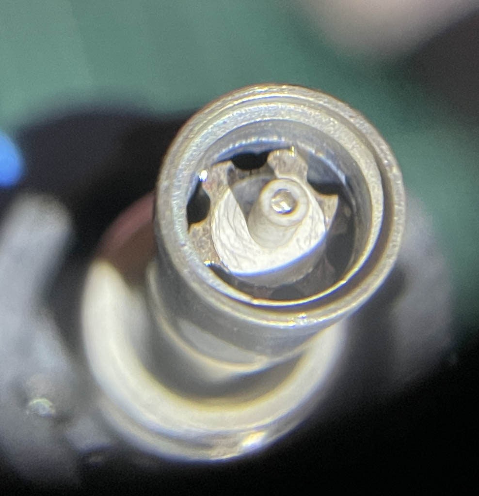

Hallo, mein Ersa Independent 75 Gaslötkolben ist an sich ein prima Ding. Nur das er immer schlechter zünden will. Gas ist drin (ja nee, is klar) Zündfunke ist da, "Gasgemisch" auf 1. Teilstrich beim Start, es zischt hörbar an der Spitze, also beste Voraussetzungen dass das Ding anspringt, aber njente, nada. Muss ich eine Düse putzen, oder woran könnte die mangelnde Zündfreudigkeit liegen?
„Ersa Independent 75 Gaslötkolben zündet schlecht“..ist wohl zuviel verlangt🤔
Verschmutzt, verstellt..man sieht ja nix.
Das Teil habe ich auch, schon einige Jahre alt. Funktioniert noch einwandfrei.
OP
Das Ding ist nur ganz wenig benutzt und nicht verdreckt. Könnte höchstens sein, das die Innenwände etwas anoxydiert sind und die Entladungsstrecke etwas gelitten hat, aber an und für sich sieht das von innen noch anständig aus.
Nachtrag: Die Lötspitze ist innen noch mit so eine Art Miniwellblech als Strömungsgitter oä. rundrum ausgekleidet. Dieses Blech hat 2 kleine gestanzte Löcher. Genau das, wo die heißen Gase ausströmen und wenn man nicht aufpasst sich ordentlich verbrennt. Dieses Loch war wohl nicht mehr groß genug, jedenfalls ist es mit Hilfe einer kleinen Nadel nun größer und das Ding springt auf den ersten Klick wieder an. Den Raum um den Zündfunken hab ich auch nochmal etwas vom Oberflächenschmauch befreit. Der Thread kann eigentlich wieder gelöscht werden, Ich dachte das Problem läge tiefer.
Propan und Butan haben stark unterschiedliche Dampfdrücke. Deswegen ändert sich das Mischverhältnis mit zunehmender Leerung. Ich habe mich so lange gefragt, warum ein fast leeres Feuerzeug schwächer brennt als ein volles: Deswegen!
Vielleicht hilft es also, einfach nochmal frisches Gas nachzufüllen.
Vielleicht vergammelt der Katalysator?

OP
befüllt habe ich aus einer Gasdose namens Atomic. Hergestellt in PL. Angeblich universal Feuerzeuggas. Nirgendwo in der Beschreibung fällt das das Wort Propan, oder Butan. Unter Ingredients wird "Petroleum Gas" angegeben. Verflüssigte Gase aus der Erdölverarbeitung. Laut KI ist reines Propan wegen zu hohem Druck für beispielsweise Plastikfeuerzeuge im Sommer unwahrscheinlich, daher am ehesten Butan und eventuell eine kleine Prise Propan. Wie dem auch sei, das was Harald geschrieben hat trifft auch auf den Ersa zu. Im Moment verwende ich die noch weniger benutzte kleinere Spitze, damit springt er gut an. Aber wie Harald schon sagte, selbst auf der kleinsten Einstellung wird er vermutlich zu heiß. Das lässt darauf schließen, das der Katalysator wegen zu großer Hitze vorzeitig verschleißt. Aaaaber, wenn es darum geht größere Stücke wie Weißblechgehäuse, Abschirmungen oä. zusammenzulöten, dann klappt das damit besser als mit dem Stationären (Ersa MS60 aus der gleichen Ära). Irgendwas ist ja immer ;-)
Für den Pyropen Jr. von Weller gibt es passendes Spezialgas in einer Metallkartusche, und den Hinweis, daß man besser kein Feuerzeuggas verwenden solle:
Original Weller Pyropen Nachfüllflasche benutzen (Isobutane Gas <110>, da dieses besonders rein ist).
Quelle: https://cdn-reichelt.de/documents/datenblatt/D200/WELLERPPJRANLEITUNG.pdf, Seite 4
Und das ist dann dieses Gas hier:
https://www.weller-tools.com/eu/de/industrielles-loeten/produkte/loetzubehoer/gasflasche-rb-ts
OP
nun, als ich mir den Kolben in "jungen" Jahren" kaufte, habe ich nicht über Katalysator und Platin in einer Lötspitze nachgedacht. Dank KI weiß ich jetzt, wie so eine Lötspitze im inneren aufgebaut ist und wie man sie notfalls reinigt. Das a und o ist tatsächlich reines Gas. Ganz eigentlich hätte man sich das denken können, aber nur wenn man den Aufbau der Lötspitze die übrigens etwa 14-18 Euro als Ersatzteil kostet, vollumfänglich auf dem Schirm gehabt hätte. Da greift die Buchstabenkombination RTFM, sollte eines dabei gewesen sein. Im übrigen gibt es auch Flammlose Feuerzeuge nach ähnlichen Prinzip, da gilt die gleiche "Reinheitsformel"
