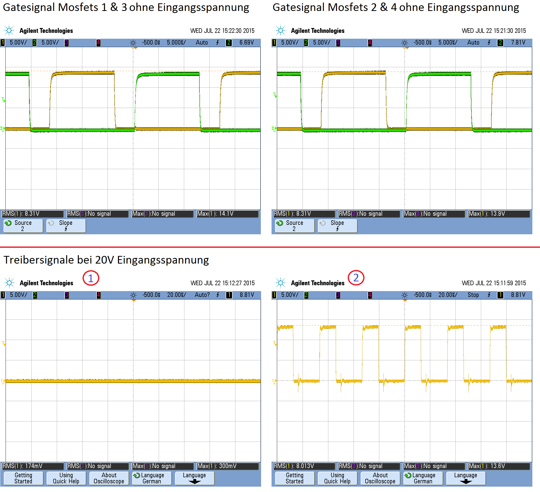

habe da folgendes Problem und würde mich über Hilfen freuen.
Ich habe einen H-Brücke, dahinter einen Trafo und dahinter einen
Gleichrichter.
Die Schaltung lief bisher ganz gut. Ich hatte eine Spannungsregelung mit
einem uC realisiert und über die Steuerung der H-Brücke am laufen
gehabt. Das ganze mit Ohmscher Last (hinter dem Gleichrichter).
Letzte Woche hatte ich aber beim anschließen ein merkwürdiges
schaltendes Geräusch (Klackern). Daraufhin habe ich den Trafo abgemacht,
um mir die Signale der beiden Treiber der Mosfets an zu sehen und auch
die Ausgänge der H-Brücke (Messung 1 und Messung 2).
Die Signalverläufe der Treibersignale habe ich, wie ich sie in
Erinnerung habe, skizziert.
Das Treibersignal des ersten Highside Schalters beginnt etwas höher,
also nicht vom Nullpunkt. (nennt man glaube ich offset)
Das Treibersignal des ersten Lowside Schalters hat eine höhere
Amplitude, verglichen mit dem Treibersignal für Highside 2 und Lowside 2
Schalter. Es ist genauso hoch wie die vom Highside 1 Schalter und ist
ganz leicht vertikal am schwingen (am Oszi zu sehen).
Wenn ich die Ausgänge des H-Brücke messe sehe ich bei Messung 1 (siehe
Bild) einen PWM Verlauf, dessen Amplitude der Eingangsspannung
entspricht (so wie erwartet). Bei Messung 2 sehe ich nur konstante 5V,
bei einer deutlich höheren Eingangsspannung.
Ich frage mich nun, was die Ursache dafür sein könnte, bevor ich nun
stur beginne Mosfets und Treiber aus zu wechseln.
Danke

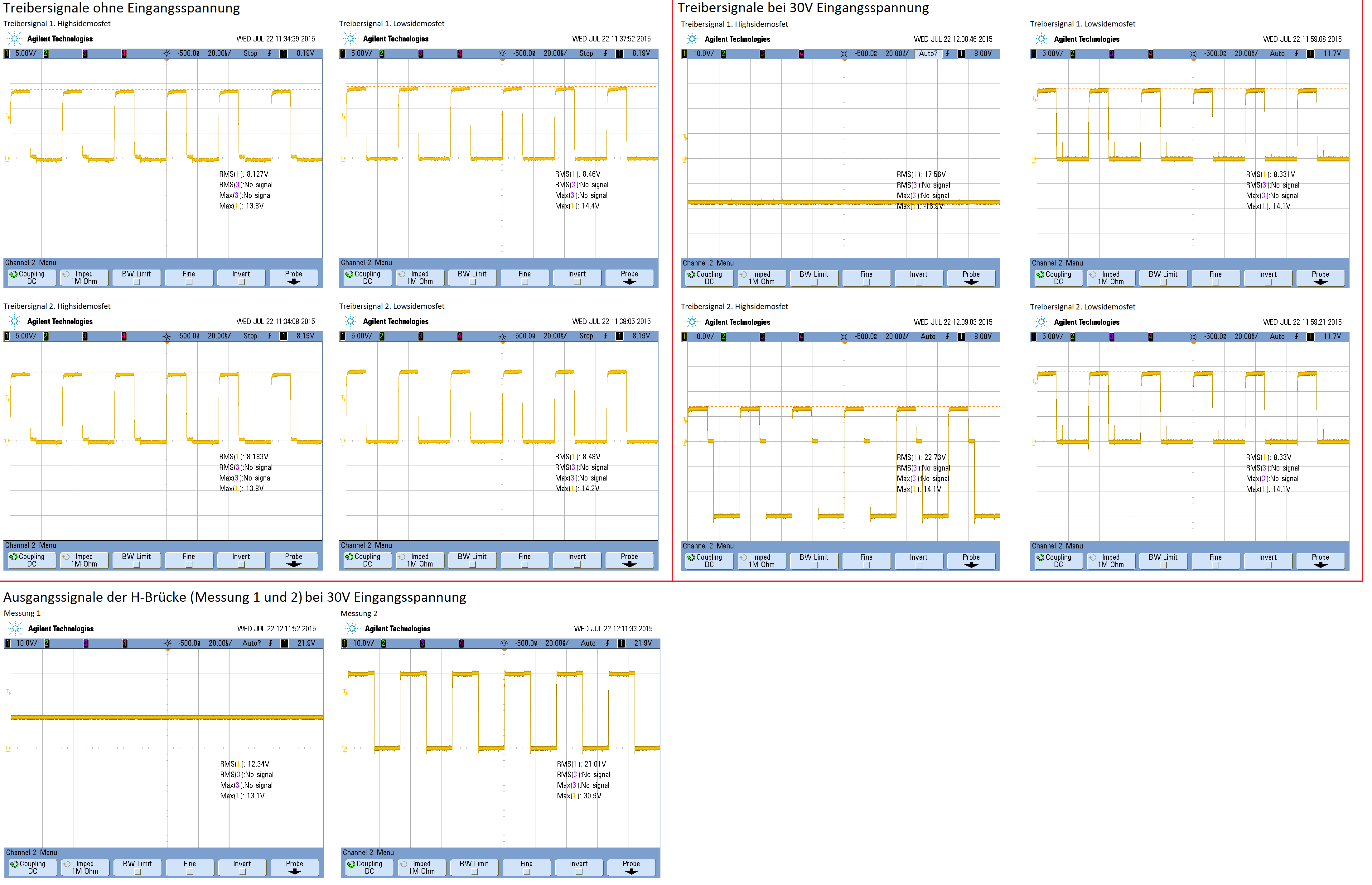

Ich habe nun die Messungen durchgeführt und gespeichert.
Die Highsideschalter habe ich, wie bereits darauf hingewiesen wurde,
über Drain (Masse) und Gate (Messspitze) gemessen.
Den Ausgang der H-Brücke habe ich wie auf den Bildern im ersten Post
angegeben gemessen (Messung 1 und Messung 2).
Die Treibersignale habe ich einmal mit zugeschalteter Eingangsspannung
und einmal ohne Eingangsspannung (nur die Treiber sind versorgt und
bekommen PWM Signale am Eingang)
Gast #4207095
Für den Fall, dass das ganze nun zu unübersichtlich wird, habe ich zu
den abgebildeten Messungen auch die H-Brücke hinzugefügt, wo genau
durchnummeriert ist, welche Messung wo gemacht wurde.

hier wie gewünscht die Messungen. (Messung 1 und 2 korrigiert und 2
Kanal Messung zu den Treibersignalen ohne Eingangsspannung)
Bei den Messungen (Messung 1 und 2) habe ich festgestellt, dass bei der
Messung zwischen Source-Gate bei den Highsideschaltern die
Spannungsquelle (EA-PS 2084-05 B) total verrückt spielt (aus der
Spannungsquelle kommen merkwürdige Geräusche und die Spannung ist sehr
instabil).
Erst bei einer Spannung von ca. 20Volt verhielt sich die Spannungsquelle
normal, sodass ich schnell die Messungen speichern konnte.
Das Phänomen mit der verrückt spielenden Spannungsquelle tritt bei etwa
25Volt auf und auch nur, wenn ich mit der Masseklemme des Oszilloskops
an den Source des 2ten Highsideschalters gehe. (ohne die Messspitze an
zu setzen)
Sobald ich die Masseklemme entferne, verhält sich die Spannungsquelle
normal. Wenn ich ab ca. 30Volt an den Source der 2ten Highsideschalters
gehe, meldet die Spannungsquelle Error und fährt runter.
Dieselben Geräusche hatte ich auch, als ich die gesamte Schaltung samt
Trafo und Last aufgebaut hatte. Ich hatte gedacht, die Geräusche kommen
von den Schaltern, weil es sich so anhört, als wenn was sehr schnell
durcheinander schalten würde.

Es versteht sich bei dieser Messung von selbst, das es keine Verbindung
zwischen Schaltungsmasse und Oszimasse geben darf. Wenn die vorhanden
ist, kannst du lediglich aus 2 Tastköpfen (einen am Gate und einen an
der Source der Highside) eine Differenzmessung machen - du schliesst
sonst ganz simpel den Ausgang gegen Masse kurz.
Die Gatesignale sehen eigentlich richtig aus, allerdings müsste das Gate
der Highside durch die Ladungspumpe im IR2181 immer mindestens auf dem
Vs Niveau sein. Im aktiven Bereich (Highside durchgesteuert) stapelt die
Ladungspumpe ihre Versorgung (die 15V an Vb) auf die Spannung an Vs auf
und sorgt so für Ugs.
Ohne Vs als Bezugspunkt am IR2181 kann das nicht funktionieren.
