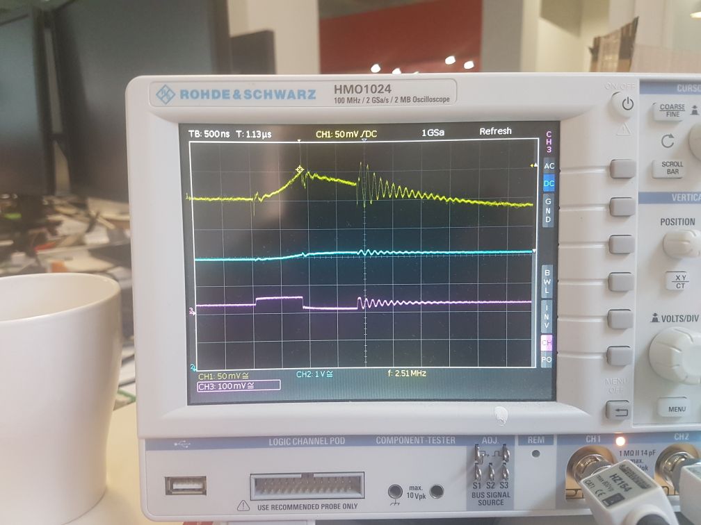

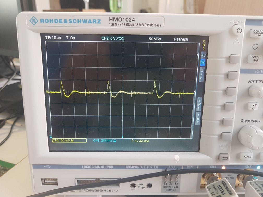

Ich habe letztens auf der Masse von meinem PCB Schwingungen bemerkt
(siehe Bild 1). Jetzt besteht die Frage was verursacht das? Bei dem 12V
zu 5V Schaltregler entstand dann folgende Aufnahme (siehe Bild 2).
Gelb = GND, Blau = 5V, Lila = VBST. Der Verwendete Schaltregler ist ein
TPS561201DDCR. Hier ein Link zum Datenblatt:
http://www.ti.com/lit/ds/symlink/tps561201.pdf
Kann mir dieses verhalten jemand erklären? Was passiert da genau, wie
kann man es beheben?
Eine große Last hängt an den 5V nicht dran. Im WorstCase werden 200mA
benötigt, meistens weniger als 10mA.
Wäre über jede hilfreiche Antwort dankbar!

#5492879
Das ist normal.
Der Schaltregler lädt die Spule (Division 3-4), dann entlädt sie sich in
den Ausgang (Division 5-6) und dann klingelt es (division 7-9) weil der
unbelastete Schwingkreis halt so schwingt.
Daß du auf GND die Ströme messen kannst, bedeutet daß dein GND nicht gut
ist.
Schalti schrieb:
> Die Masse vom Oszi ist am Labornetzgerät angeschlossen, mit dem auch die
> Schaltung versorgt wird.
Also wird der Strom auf der zuführenden Leitungen zu Spannungsabfall
führen. Und Störungen werden wohl in dein Massekabel zum Oszi
eingekoppelt (Prinzip Sender), nimm mal eine Kurze Masseverbindung und
kein Krokoklemmenkabel.
So lange deine Spannungsverläufe niemand stören, wäre es ok. Aber anhand
der Kurve von division 3-4 würde ich sagen: Deine Spule taugt nicht, die
sättigt schon.
