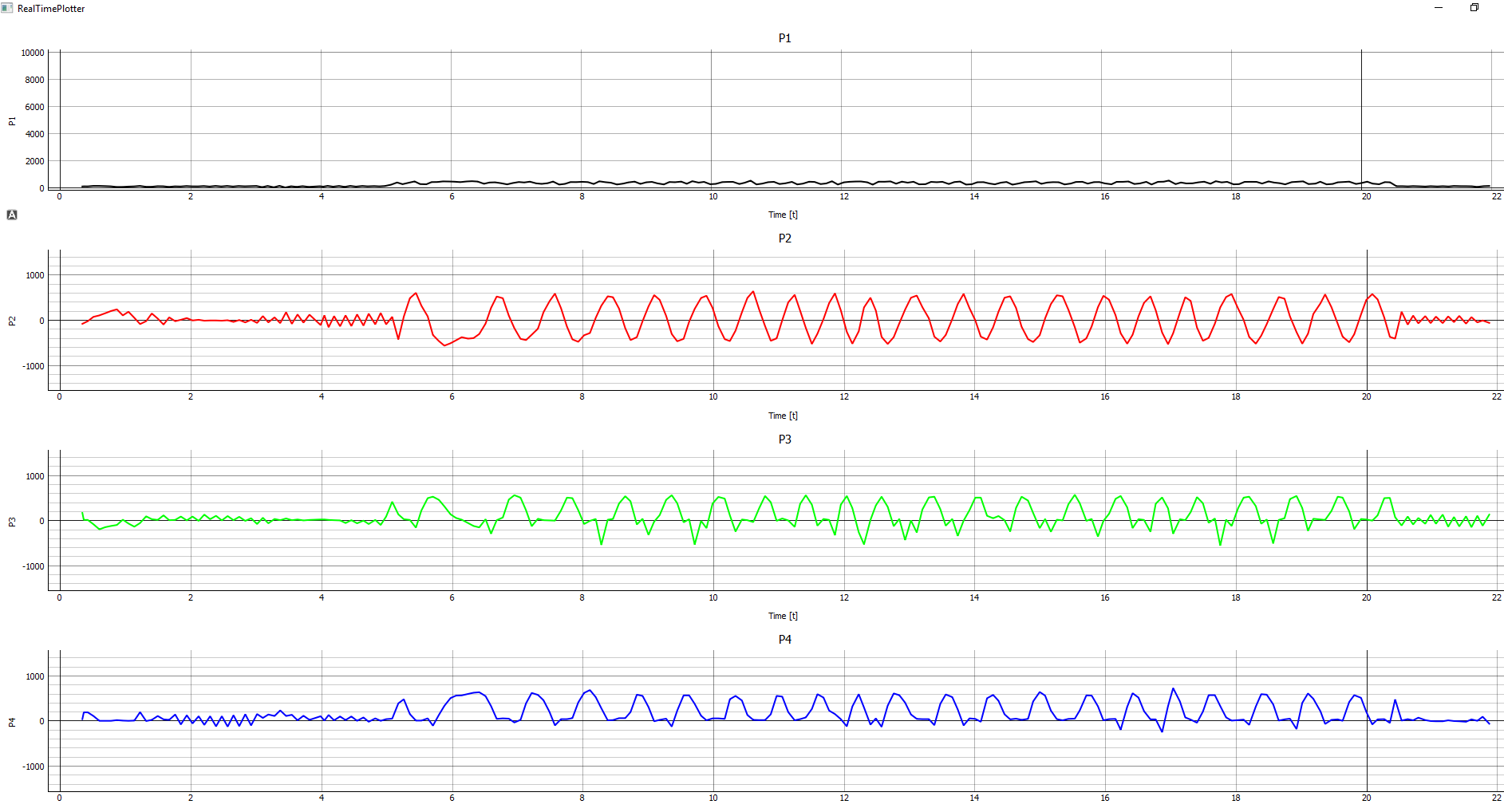

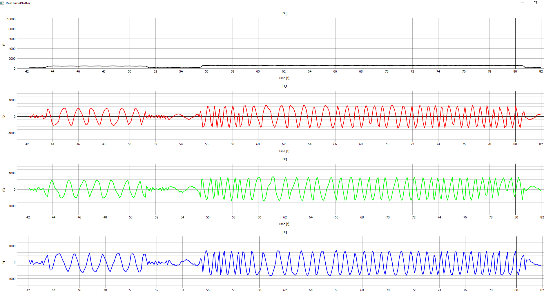

Ich bin an der Entwicklung eines BLDC Controllers und habe zumindest
schon mal erfolgreich das Central Aligned PWM mit getriggerter
Strommessung implementiert. Nun habe ich festgestellt, dass ab einem
bestimmten Duty Cycle (ab so 85%) die Strommessung nicht mehr richtig
funktioniert. Angehängt ist einmal eine Messung mit maximal 80% Duty
Cycle und einmal mit maximal 95% Duty Cycle wobei die Phasenströme in
RGB sind. Wie man sieht, hat es nichts mit dem maximalen Strom zu tun,
also der ADC geht nicht in die Sättigung, da bei 95% Duty Cycle weniger
Phasenstrom fließt (Da die Spannung für Messung runtergedreht wurde).
Die Ströme werden über 3 Shunts an den Low-Sides gemessen mit jeweils
einem Differenzverstärker. Das Bild im Anhang PA_PB zeigt die beiden
Phasenströme A und B für 95% Duty Cycle.
Jemand eine Idee, warum hier die Strommessung bei Duty Cycles über 85%
nicht mehr funktioniert?

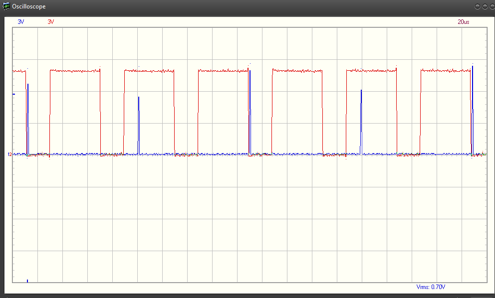

Nun ja, der Strom-ripple wurde minimal für konstante PWM Signale an den
3 Phasen, daher müsste eigentlich die Messung korrekt klappen. Ich denke
aber ich sollte das mit dem Oszi prüfen, es kann natürlich durchaus
sein, dass die Timings trotzdem noch nicht stimmen.
Hier ist noch der Code für das Center Aligned PWM + Timer für ADC
Trigger: (Auslesen tue ich den Phasenstrom mit
HAL_ADCEx_InjectedGetValue(adc_manager.adc1,ADC_CURRA);, das sollte
eigentlich ja den letzten getriggerten Wert zurückgeben, oder sollte ich
das besser mit dem Interrupt (HAL_ADCEx_InjectedGetValue_IT) lösen?
