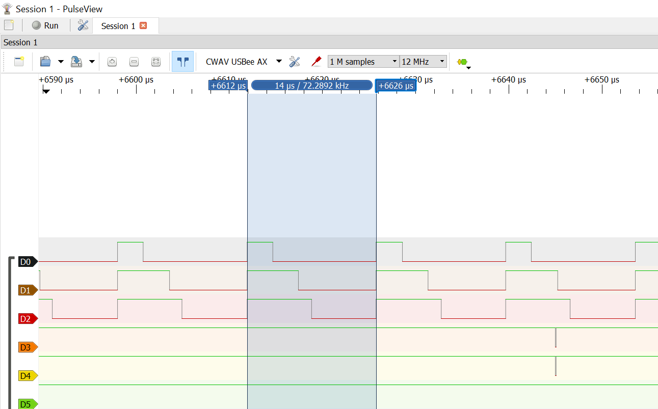

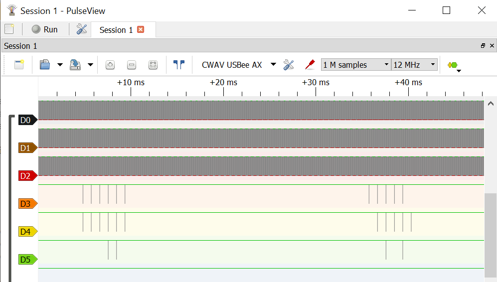

ich versuche mit Timer 3 und Timer 1 PWM Signale zu erzeugen. Mit Timer
1 funktioniert es wie ich mir geadacht habe. Leider kommt bei Timer 3
nur Unsinn raus. Pins habe ich den Code geschrieben. Sieht jemand den
Fehler?
Ich teste die Ausgänge mit PulsView.
Dank und Gruß
Jan
