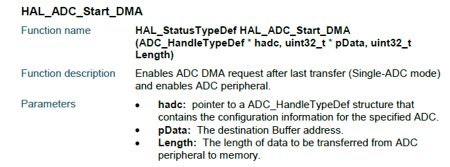

OP #5730801
Ich entnehme dem Datenblatt, dass es auf jeden Fall mit
"ExternalTrigConv =ADC_SOFTWARE_START" und "ContinuousConvMode = ENABLE"
in kontinuierlichen Modus wechseln soll. Also sobald eine Konvertierung
durch ist, startet die nächste. Da bin ich mir eigentlich doch ziemlich
sicher, dass ich ADC richtig konfiguriert habe.
Aber ich sehe auch, dass in der Beschreibung von der Funktion
HAL_ADC_Start_DMA nur der "Single mode" steht. Es ist wahrscheinlich so,
dass HAL für ADC-DMA Modus nur den Single mode unterstützt. (Ich habe
versucht, die HAL-Funktion zu analysieren und es sieht tatsächlich so
aus, dass HAL_ADC_Start_DMA jedes mal von außen getriggert werden muss.)
Ich brauche aber einen kontinuierlichen Stream und möchte dass DMA im
Hintergrund läuft und ich nicht per Software triggern muss. Hat das
schon jemand gemacht? Muss ich da unbedingt einen Timer einstellen?
