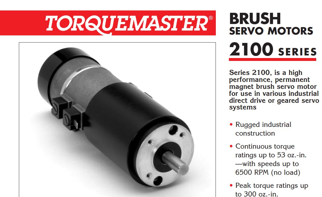

Hallo Zusammen,
ich habe einen solchen (sehr ähnlichen, gleicher Hersteller) Motor bekommen: https://www.woutersenwouters.be/products/egg-torque-systems-mt-2010-014es-servo-motor Die jeweils gegenüber liegenden Anschlüssen haben einen Widerstand von 30-unendlich Ohm (wenn man die Achse manuell dreht). Nur durch Anlegen einer Spannung dreht der Motor nicht, aber wie sonst? Kennt einer von euch solche Motoren?
Gruss Harry
[Edit]Hab grad noch den gleichen Motor gefunden: https://www.woutersenwouters.be/products/egg-torque-systems-mt-2110-003kj-servo-motor
(Firma: L-E-A) #7430448
Und die nebeneinanderliegenden?
Ich vermute, dass der Motor einen eingebauten DC-Tachogenerator besitzt. Also ein Paar der Anschlüsse für den eigentlichen Motor und das andere für den Tacho.
Die vier Anschlüsse durchzumessen sollte mit vertretbarem Aufwand machbar sein.
Nachtrag: Ich würde die beiden dickeren Leitungen aus Deinem zweiten Link als Anschlussleitungen interpretieren und die beiden dünneren dem Tacho zuordnen.
Grüßle, Volker
Bezüglich "2110" (also andere Nr als erster Motor) ohne Gewähr, überflogen, keine Ahnung wie passend Info ist
"Torque Systems was formerly a division of Cleveland Motion Controls (CMC), but has been known under several names E. G. & G. Torque Systems, and ITT Torque Systems. The series below have remain the effectively the same through the company name changes."
Quelle ganz unten
Im Archiv findet man noch Cleveland Motion Controls mit Datenblättern und Sonstigem
https://web.archive.org/web/20060313073728/http://www.cmccontrols.com/servo_motors_downloads.asp
https://web.archive.org/web/20200918161530/https://servorep.com/dc-servo-motors/cmc-torque-systems/
