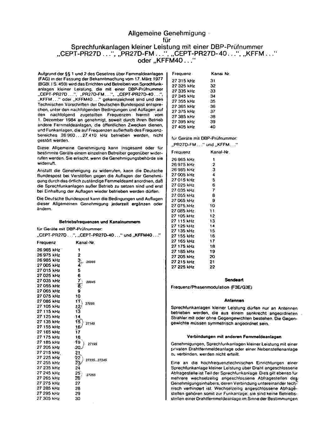

Eigentlich gehört zum Lieferumfang auch die Allgemeinzulassung. Bei "meinen" Geräten fallen die Lücken im Frequenzraster auf. Das sind die "alten" BOS-Kanäle. Besorg Dir die Kopien der Zulassungen der Geräte von den verschiedenen Ländern, dann hast Du Gewissheit. https://www.bensons-funktechnik.de/cb-funk-in-europa-was-ist-wo-erlaubt Jedenfalls in Kuwait wirst Du gleich am Flughafen verhaftet. Auch im Niederländisch-Deutschen Grenzgebiet kommt gleich die Marechaussee, wenn Sie Dich bei im Auto eingebauten SSB-tauglichen Geräten erwischen.

Es ging ja um die Kanalraster, die nicht passen. Durchstimmbar ist verboten. Die erste Albrecht, die ich hatte, besaß für jeden der damals 12 Kanäle jeweils ein(en) Quarz.
Also die Handfunke hat AM nur auf bestimmten Kanälen, sonst FM. Das andere DNT-Gerödel kann nur FM, hat kein AM bei mir. Die hochpreisigen Amateurfunkgeräte, die exzellentes SSB liefern, sind auf dem CB-Band verboten. Das ist irgendwie paradox, da nur Geräte, die ausdrücklich für das CB-Band zugelassen sind, dort senden dürfen. Und im Auto mit Voice-(Vox)-Steuerung. Die Sache mit SSB hatte bei der "Funkallianz" hohe Wellen geschlagen damals. SSB ist neben AM vor allem im Nahbereich wegen der Asymmetrie anfälliger für BCI. FM hat konstanten Trägerwert, d. h. man hört höchstens Knacken beim Drücken der Sendetaste im gestörten Radio. Bei SSB und höherer Leistung (jetzt 12 Watt gegenüber 4 Watt FM) wäre das insgesamt ungünstiger.
