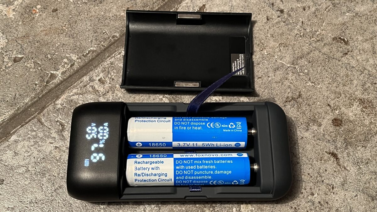

ich habe mir vor einiger Zeit dieses Teil gekauft:
https://www.akkuteile.de/ladegeraete/xtar/xtar-pb2s-2-schacht-handliche-li-ion-akku-reiseladegeraet-powerbank_500232_2561
Vorteil ist dass es Akkus hat die bei Bedarf schnell gewechselt werden
können. Sie lassen sich aber auch in der PB aufladen. Es sind Akkus der
Größe 18650. Bei Bedarf funktioniert die PB auch mit nur einem
eingelegten Akku. Gewicht mit 2 Akkus sind 185 Gramm.
PS: Die Akkus gehören nicht zum Lieferumfang;-)

#7097229
Bei deinen Anforderungen doch eher die 21700. Eine 18650 hat in der
Regel maximal 3,3A, viele sogar noch weniger. Eine 21700 kann auch schon
mal 5A liefern. Das würde zumindest schon mal 36W bringen. Auch
preislich sind die nicht soviel teurer, dass man sagen müsste, nimm ich
lieber noch 2 geladene Akkus mit. Was du natürlich bei beiden Grössen
zusätzlich machen könntest.

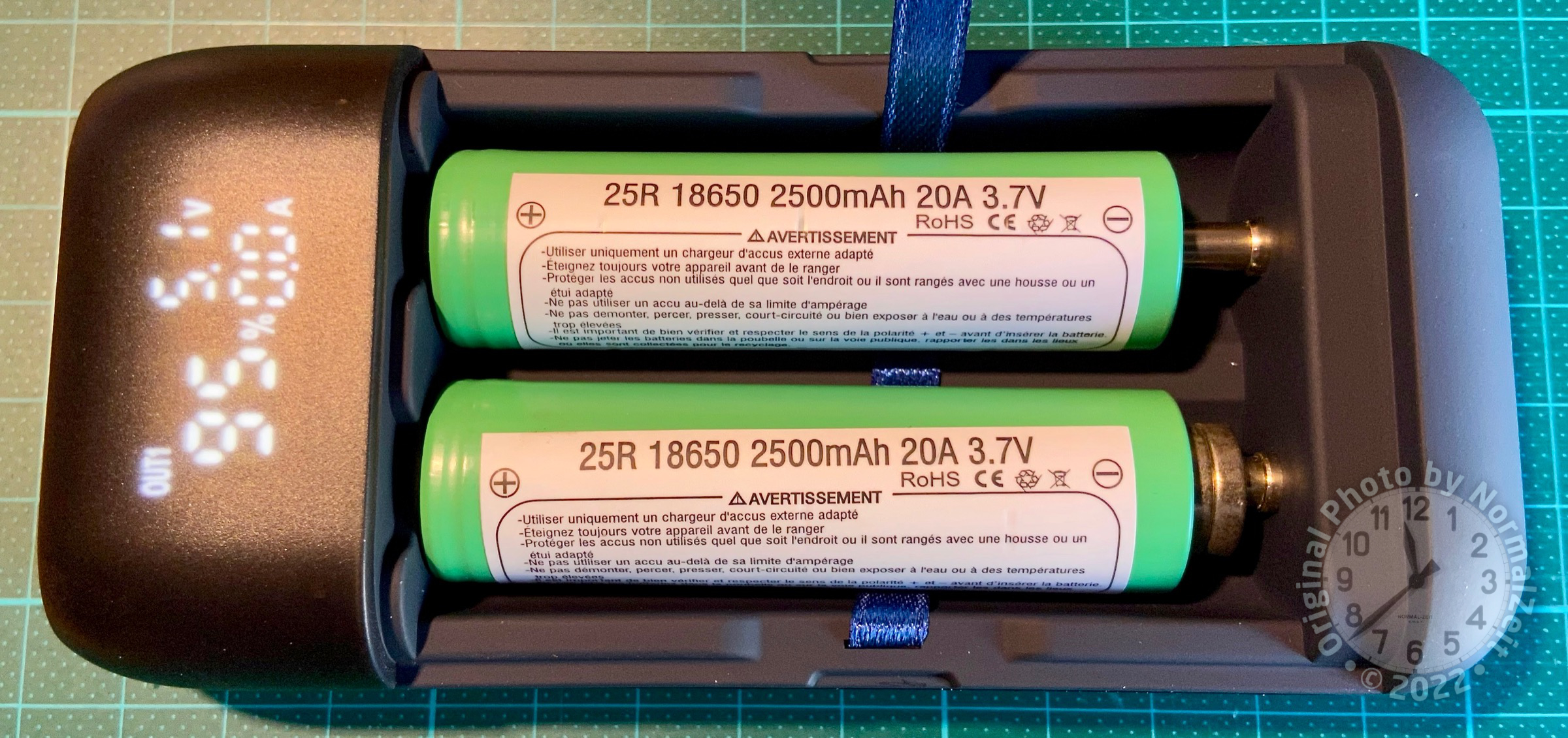

Es ist tatsächlich so dass sich die PB durch Erschütterungen abschalten
lässt. Dann muss das Teil aber schon kräftiger geschüttelt werden,
ähnlich wie ein Barkeeper einen Cocktail zubereitet. Meiner Ansicht nach
sollte die Abschaltung aber nicht beim Wandern oder Spazierengehen
erfolgen. Da muss die PB schon ungünstig plaziert sein um solchen
Vibrationen bzw. Stößen ausgesetzt zu sein.
Stößt man die PB jedoch auf eine Tischplatte, Minuspol der Akkus nach
unten, lässt sich der Ausfall einfach simulieren. Die Minuspole der PB
sind Federstifte, die geben dann nach. Ich habe 2 Akkus getestet. Einen
mit leicht erhöhten Pluspol, einen mit flachen Pluspol. Solche hast Du
wohl bestellt. Die mit dem erhöhten Pluspol sind wohl etwas besser
geeignet. So ganz genau lässt sich das aber nicht ausmachen.
Deine bestellten Akkus sind etwas größer als meine 18650. Die sitzen
vermutlich etwas strammer, sind aber auch schwerer. Notfalls würde ich
auf der Minusseite der PB etwas zur Stabilisierung stopfen, so dass die
Akkus keinen Spielraum haben.

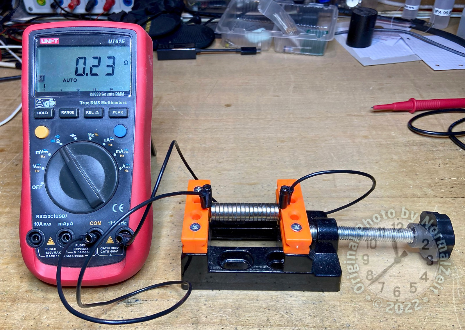

#7097424
Auf die Empfehlung von Jörg habe ich mir auch eine PBS2 bestellt, ist
heute geliefert worden – von daher habe ich noch wenig Erfahrung
beizutragen. Die Verarbeitung macht schon mal einen wertigen und
stabilen Eindruck.
Ein Tipp aus dem Taschenlampenforum: Mit runden Neodymmagneten am
Minuspol wird der 18650 Akku „länger“ und sitzt dann strammer in der
Halterung.

Laien.
Ich muss zugeben dass ich mir die PB ohne groß Nachzudenken bestellt
habe. Für mich war der Einsatzzweck auf dem Nachttisch klar. Akkus hatte
ich noch, und für mich war es wichtig dass ich das Teil nicht aufladen
muss, was aber auch möglich wäre. Wichtig für mich war dass ich das Teil
durch wechseln der Akkus schnell wieder Einsatzbereit habe.

Björn W. schrieb:
> Wie gut leiten so Neodym Magnete eigentlich?
Mit meinen Messmitteln habe ich für einen Stapel von 16 Neodym Magneten
(Durchmesser 12 mm, Stärke 2,5 mm) einen Gesamtwiderstand von weniger
als 0,2 Ohm ermittelt.
Da sollten 2 Stück je Akku in der Powerbank dann keine große Rolle
spielen.
