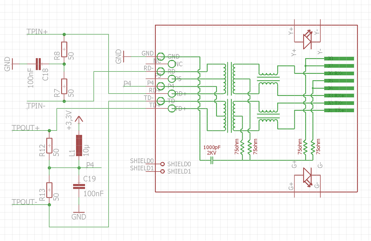

OP
Danke für die Antworten.

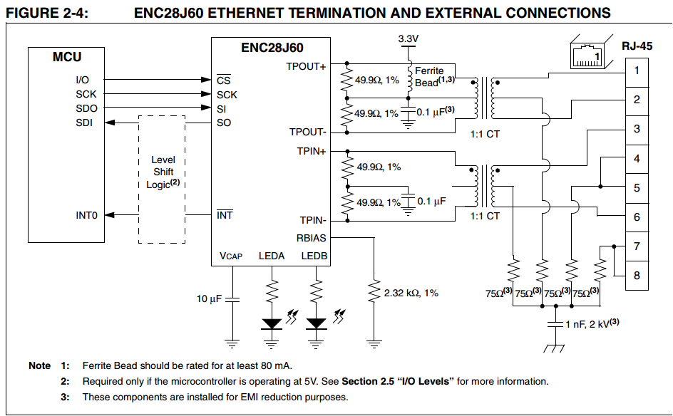

Ich verwende den ENC28j60, ich habe mir das Datenblatt angesehen und
auch den Beispielschaltplan.
Ich habe den Schaltplan mal in Eagle gezeichnet, könnte mal jemand
drüber schauen ob das so richtig ist?
Wieso wird das Center Tap eigentlich nicht bei TPIN+ und TPIN-
angeschlossen?
Vielen Dank im voraus und noch ein schönes Wochenende
