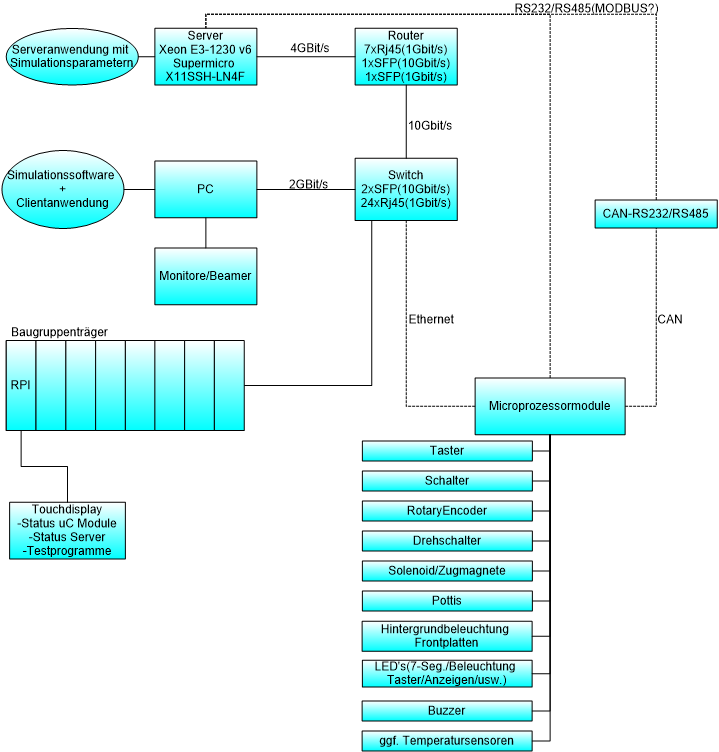

OP
Erstmal vielen Dank für eure Antworten!
So, ich habe mal ein schnelles Diagramm erstellt was vorhanden ist bzw.
wie ich mir das in etwa vorstelle.
Die meisten Daten müssen eigentlich nur übertragen werden, sobald sich
etwas ändert. Das entsprechende Modul prüft periodisch die
angeschlossenen Taster/Drehschalter/etc. und vergleicht dann mit dem
Status im RAM, Encoder werden ggf. über Interrupts gelesen,
Temperatursensoren werden nur auf PCB's eingesetzt die viel Abwärme
produzieren bzw. auf PCB's die eingehaust sind um Überhitzungen durch
LED's zu minimieren(Möglicherweise werde ich das anders lösen). Ich
schätze die größte Auslastung bringen die Befehle zum Schalten der LED's
bzw. 7-Segment anzeigen, aber auch hier muss nicht jede Sekunde jedes
einzelne Modul angesprochen werden. Alles was hohe Datenraten erfordert
läuft über andere Schnittstellen(Grafikdisplays) und soll nicht durch
die Module angesteuert werden. Leider kann ich keine Zahlen nennen zur
Latenz und Datenrate, alles Zeitkritische läuft über die Displays bzw.
PC/Server. Es würde aber auch kein Spaß machen erst 2 Sekunden zu warten
bis die Hintergrundbeleuchtung regiert, wenn man den entsprechenden
Potti betätigt.

Ich meinte mit den vielen Fehlermöglichkeiten eher das ich mir da mehr
Fehler in Soft und Hardware selbst einbauen kann, ich habe schonmal Tage
verbracht nen Fehler zu finden dann lag es am dem fehlenden
Bypass-Cap... ich hatte schon den Hersteller verteufelt :0

Ich empfehle eine der drei Möglichkeiten:
1. CAN
2. Modbus RS485
3. Modbus IP
Jede dieser Optionen hat ihren eigenen Charme. Leg mal deine
Kommunikationsparameter bzw. Anforderungen fest und sieh dir an, welche
Option am besten für dich passt.
